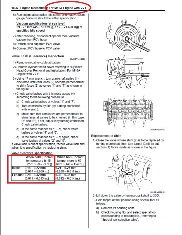

Φτανοντας στο τελικο σταδιο του μοτερ ηρθε η ωρα να ρυθμισουμε βαλβιδες............
Πρεπει λοιπον να μαθουμε το διακενο οταν το αυτοκινητο ειναι ΠΑΓΩΜΕΝΟ.
Κωδικος κινητηρα Μ16Α
Γνωριζει λοιπον καποιος να μου πει το διακενο των βαλβιδων εισαγωγης και εξαγωγης ?

Δημοσίευσηαπό GrandViturbo » Πέμ Μαρ 11, 2010 2:46 pm
Ωχ αμαν..
Εβλεπα οτι δεν απανταει κανεις και πηρα P.B. Mεταμορφωσης και μου ειπε 15 - 25 .
Τωρα τι γινεται ? ποιο ειναι το σωστο?

Δημοσίευσηαπό GrandViturbo » Πέμ Μαρ 11, 2010 2:58 pm
Τωρα που μιλησα με τον Κυριο Ψωφιμη μου ειπε εισαγωγη 0,18-0,22 και εξαγωγη 0,28-0,32....
τι κανω...........!!! :apognosi:

Δημοσίευσηαπό GrandViturbo » Πέμ Μαρ 11, 2010 3:05 pm
Ωραια Ωραια ευχαριστω Πανο, το κατεβαζα ηδη πριν μου το στειλεις αλλα τα παραπανω νουμερα απο που προηλθαν ? Πιστευω οχι απο το μυαλο του καθενος σε καμια περιπτωση...
Η τελικα ακολουθω οτι γραφει το μανιουαλ ? Και αντε βρες το εκει μεσα τωρα πως λεγεται... :lol: :lol: :lol:

Δημοσίευσηαπό GrandViturbo » Πέμ Μαρ 11, 2010 3:34 pm
εν τελει το βρηκα...
οταν ειναι κρυο θερμοκρασια δλδ μεταξυ 15 εως 25 τοτε εισαγωγη 0,18-0,22 (0,007-0,009 ιντσες )
οταν ειναι ζεστο θερμοκρασια δλδ μεταξυ 60-68 τοτε εισαγωγη 0,21-0,27(0,008-0,011 ιντσες )
οταν ειναι κρυο θερμοκρασια δλδ μεταξυ 15-25 τοτε εξαγωγη 0,28-0,32 (0,011-0,013 ιντσες)
οταν ειναι ζεστο θερμοκρασια δλδ μεταξυ 60-68 τοτε εξαγωγη 0,30-0,36 ( 0,012-0,014 ιντσες)
αυτα λεει το σερβις μανιουαλ!!!!!

Δημοσίευσηαπό GrandViturbo » Πέμ Μαρ 11, 2010 3:43 pm
κυριακος αθανασιου έγραψε:εισαγωγη 0,21κρυο 0,27 ζεστο
εξαγωγη 0,30κρυο 0,36 ζεστο
Αυτα ειναι για το ζεστο Κυριακο απο
0,21-0,27 εισαγωγη και
0,30-0,36 εξαγωγη.
Φαινεται απο εδω.
