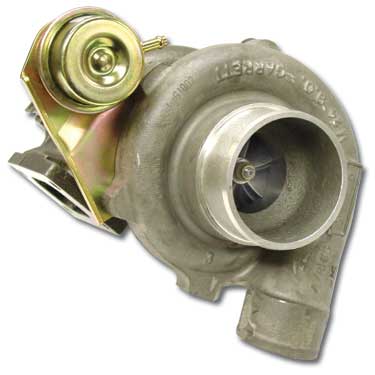

Υπερσυμπιεστής στο σχήμα φαίνεται η βαλβίδα Waste-gate

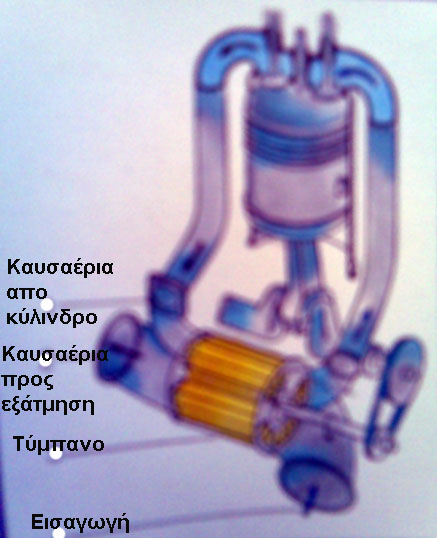

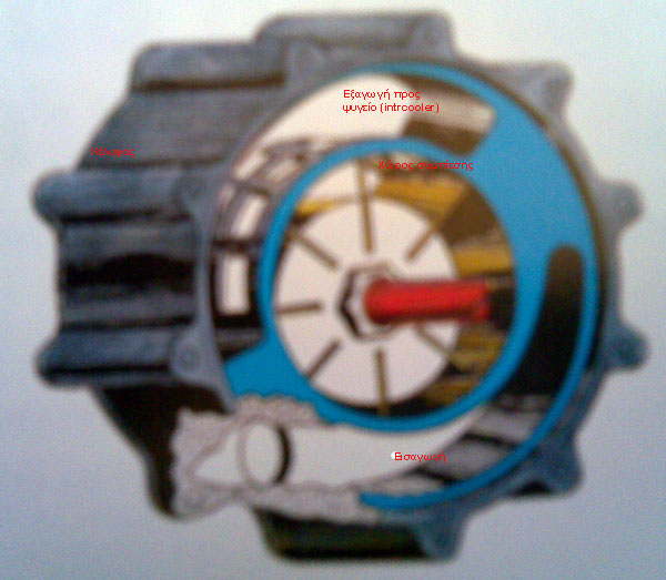

3. Η υπερπλήρωση με κύμματα πίεσης (comprex)
Συμπιεστής με κύμματα πίεσης comprex
Συμπιεστής Complex ανάλυση.jpg (67.24 KiB) 3943 προβολές

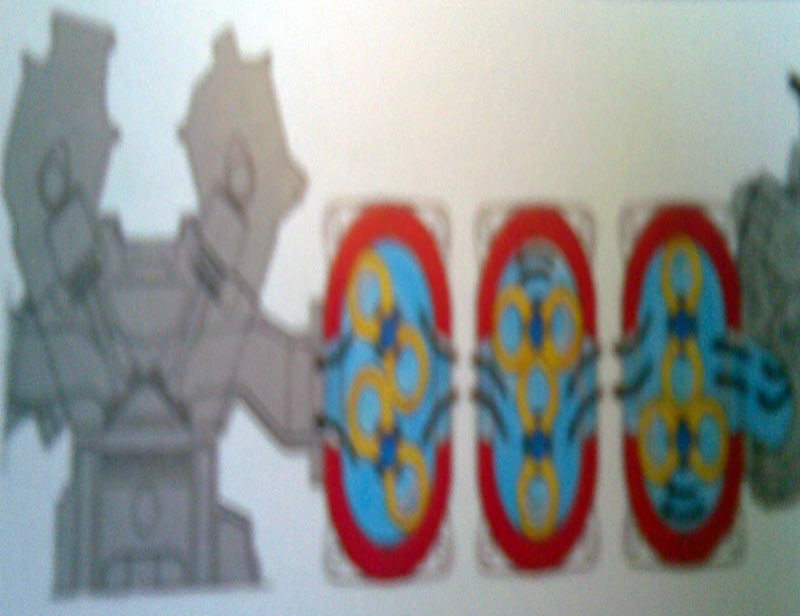

Συμπιεστής με ακτινικό στροφείο.jpg (81.49 KiB) 3943 προβολές

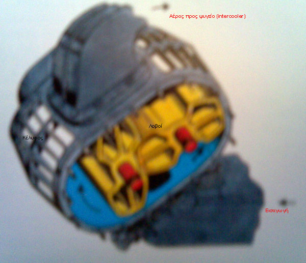

Συμπιεστής με λοβούς.jpg (76 KiB) 3943 προβολές
Λειτουργία : Κατα την εκκίνηση του κινητήρα υπερσυμπιεστής αρχίζει να περιστρέφεται εισάγωντας αέρα απο τη μία πλευρά και συμπιέζοντας τον στην πολλαπλή εισαγωγής καθώς τα μπέκ ψεκάζουν το καύσιμο.Έτσι ανοίγωντας οι βαλβίδες εισαγωγής δέχονται μείγμα υπο πίεση αυξάνοντας την ογκομετρική απόδοση του θαλάμου καύσης ανάλογα με το εύρος των στροφών του κινητήρα.
Λειτουργία συμπιεστή με λοβούς.jpg (91.84 KiB) 3943 προβολές

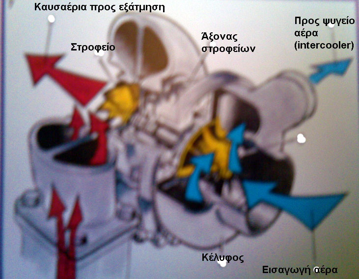

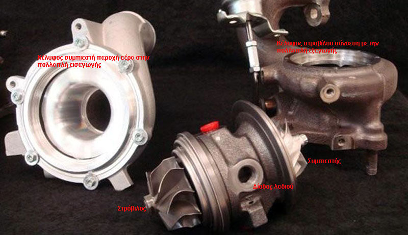

2. Η υπερπλήρωση με στροβιλοσυμπιεστή (turbo) : O υπερσυμπιεστής εδώ αποτελείται απο δύο κομμάτια τον φυγοκεντρικό συμπιεστή ο οποίος παρέχει τον αέρα υπο πίεση και τον στρόβιλο ο οποίος παρέχει κίνηση στον συμπιεστή μέσο των καυσαερίων.Εδω τα πράγματα είναι πιο σύνθετα καθώς η παροχή αέρα στις χαμηλές στροφές είναι σχεδόν μηδενική καθώς η έξοδο των καυσαερίων δεν επαρκει ωστε να περιστρέψει τον στρόβιλο παρουσιάζοντας το φαινόμενο της καθυστέρισης απόκρισης (turbo-lag) οπου ο υπερσυμπιεστής αρχίζει να αποδίδει στις μέσες και πολύ καλύτερα στις υψηλές στροφές.Τι γίνεται όμως όταν ο συμπιεστής αρχίζει να παρέχει αέρα πολύ περισσότερο αέρα απο ότι χρειάζεται προκαλόντας σοβαρά προβλήματα και τελικά καταστρέφωντας των κινητήρα;Για τους λόγους αυτούς εφαρμόζεται στον στρόβιλο μια βαλβίδα (waste-gate) κοινός σκάστρα η οποία φέρει ένα προφορτισμένο ελλατήριο όταν η πίεση υπερβεί μια προκαθορισμένη τιμή κατανικόντας την πίεση του ελλατηρίου η βαλβίδα ανοίγει αφήνοντας μέρος των καυσαερίων να φύγει έτσι ο στρόβιλος μειώνει τις στροφές του συμπιεστή και η πίεση του αέρα έρχεται στις προκαθορισμένες τιμές.
Πλεονεκτήμα αποτελεί οτι ο υπερσυμπιεστής εκμεταλεύεται την ενέργεια των καυσαερίων για να κινηθεί
Μειωνέκτιμα αποτελεί το σύστημα ψύξης και λίπανσης αν αναλογιστεί κανείς οτι ο στρόβιλος δέχεται καυσαέρια θερμοκρασίας κοντά στους 1000΄C ενώ περιστρέφεται με πάνω απο 100.000 στροφές.
Μέρη στροβιλοσυμπιεστή.jpg (94.94 KiB) 3938 προβολές
Λειτουργία : Κατα την εκκίνηση του κινητήρα τα καυσαέρια ωθούνται μέσο της πολλαπλής εξαγωγής σε έναν στρόβιλο τον οποίο περιστρέφουν και κατόπιν συνεχίζουν την πορεία τους για την εξάτμηση.Ο στρόβιλός είναι συνδεμένος μέσο κοινού άξονα με έναν συμπιεστή ο οποίος περιστρέφεται με τις ίδιες στροφες που περιστρέφεται ο στρόβιλος.
Ανάλυση υπερσυμπιεστή (turbo).jpg (112.5 KiB) 3943 προβολές

Όπως προείπαμε λόγω της υψηλής περιστροφής του στροβίλου και την επαφή του με τα καυσαέρια υψηλής θερμοκρασίας είναι αναγκαία η λίπανση και η ψύξη του.Έτσι σωληνάκια λαδιού λιπαίνουν τον κοινό άξονα ενώ αυλοί νερού ψύχουν το όλο σύστημα.Δύο είναι οι κύριες κατηγορίες στροβιλοσυμπιεστών αυτοί που ο άξονας περιστρέφεται σε ρουλεμάν και αυτή που περιστρέφεται σε τριβέα.
