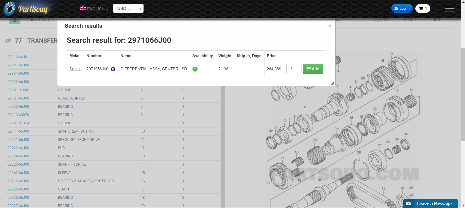

Βάζοντας το vin number εδώ στο δικό μου (μοντέλο 2006) βγάζει στο transfer ότι έχει lsd. Antonioz για βάλε το δικό σου να δούμε τι σου βγάζει!
SY2CDS
jimsiv
Δημοσιεύσεις: 1109
Re: Suzuki ServiceBox
Δημοσίευσηαπό kaliakouda » Παρ Ιούλ 28, 2017 2:12 pm
Βεβαίως και έχει LSD όπως όλα του 2006-2007, το έχουμε αναφέρει μέσα πολλές φορές
Και για κάποιους δύσπιστους όσον αφορά το αν έχουμε και ποιοί LSD, κάντε διπλό κλικ και δείτε το 16 κομμάτι, μάλιστα μπορεί κάποιος να το παραγγείλει, χτύπα ξύλο, δείτε από τον δικό μου Αρ.Πλαισίου :twisted: :twisted: :arrow: :arrow:

Δημοσίευσηαπό Antonioz » Δευτ Ιούλ 31, 2017 12:30 am
Κ για το δικό μου λέει ότι έχει, αν κ σε μια δοκιμή που έκανα με γρύλο δεν κατάλαβα κάτι τέτοιο... Σε κάθε περίπτωση θα επανέλθω με καινούργια κ ασφαλέστερη δοκιμή..
Όχι ότι με χαλάει αν έχει ή όχι, ούτως ή άλλως για το κεντρικό μιλάμε που κλειδώνει 100%(διαπιστωμένο από την δοκιμή)
