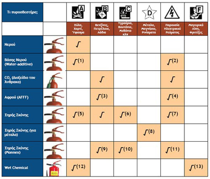

Να παραθέσω αυτό τον πίνακα για τους τύπους πυροσβεστήρα ανάλογα την φωτιά....
Τύποι πυροσβεστήρων.jpg (139.47 KiB) 6023 προβολές
(1): Πολύ καλύτερη επιλογή για γραφεία, καταστήματα, ξενοδοχεία κλπ., από τον απλό πυροσβεστήρα
νερού. Στην Ελλάδα χρησιμοποιείται σπάνια, αφού ο πυροσβεστήρας σκόνης είναι ευρέως διαδεδομένος (αλλά και φθηνότερος).
(2): Αυτός ο πυροσβεστήρας διαθέτει ειδικό ακροφύσιο εκτόξευσης, που του επιτρέπει βολή κοντά σε ηλεκτρικές εγκαταστάσεις (και όχι απ'ευθείας πάνω σε αυτές).
(3): Είναι η καλύτερη επιλογή για καύσιμα και χυμένα λάδια.
(4): Αυτός ο πυροσβεστήρας είναι κατάλληλος, όταν διαθέτει ειδικό ακροφύσιο εκτόξευσης, που του επιτρέπει βολή κοντά σε ηλεκτρικές εγκαταστάσεις (και όχι απ'ευθείας πάνω σε αυτές).
(5): Κατάλληλοι για χώρους πολλαπλών κινδύνων, όπως εργαστήρια, σπίτια
(6): Η κατάσβεση σε καιόμενα αέρια επιτυγχάνεται καλύτερα αν διακοπεί η παροχή. Αν δεν μπορεί να γίνει αυτό, καλύτερα εγκαταλείψτε την προσπάθεια, αφού ο κίνδυνος έκρηξης είναι πολύ μεγάλος.
(7): Είναι ασφαλής για χρήση σε ηλεκτρικές εγκαταστάσεις. Μοναδικό μειονέκτημα ότι αφήνει κατάλοιπα σκόνης και απαιτείται καθαρισμός.
(8): Είναι ο μοναδικός πυροσβεστήρας για φωτιές μετάλων, αλλά σιγουρευτείτε ότι χρησιμοποιείτε τον σωστό πυροσβεστήρα για τα συγκεκριμένα μέταλα.Προτείνεται να γίνεται πάντα εκπαίδευση του προσωπικού.
(9): Η πιο ισχυρή σκόνη που μπορεί να χρησιμοποιηθεί σε φορητό πυροσβεστήρα. Καταπληκτική για χρήση σε αεροδρόμια και χώρους υψηλού κινδύνου.
(10): Η κατάσβεση σε καιόμενα αέρια επιτυγχάνεται καλύτερα αν διακοπεί η παροχή. Αν δεν μπορεί να γίνει αυτό, καλύτερα εγκαταλείψτε την προσπάθεια, αφού ο κίνδυνος έκρηξης είναι πολύ μεγάλος.
(11): Είναι ασφαλής για χρήση σε ηλεκτρικές εγκαταστάσεις. Μοναδικό μειονέκτημα ότι αφήνει κατάλοιπα σκόνης και απαιτείται καθαρισμός.
(12): Αν και ασφαλής για χρήση σε πυρκαϊές κλάσης Α, έχει σχεδιαστεί για χρήση μόνο σε καιόμενα λίπη και έλαια (Κλάση F) σε κουζίνες μαγειρίων.
(13): Κανένας άλλος πυροσβεστήρας δεν πρόκειται να σβήσει τη φωτιά σε καιόμενη φριτέζα. Η χρήση οποιουδήποτε άλλου τύπου πυροσβεστήρα μπορεί να είναι πολύ επικίνδυνη.

Μπράβο πολύ καλό θέμα και χρήσιμο .. :clap: :clap: :clap: :clap: Ευχαριστώ επίσης και τον Γιώργο για τον πίνακα...... :clap: :clap: :clap: :clap: :clap:
