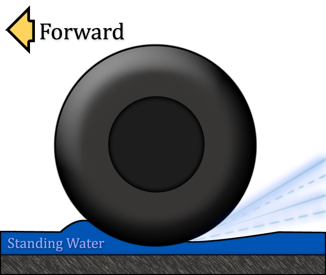

Ξεκίνησαν τα πρωτοβρόχια και όλοι χαίρονται τις βόλτες στους βρεγμένους δρόμους και βουνά.Προσοχή όμως το αόρατο και επικύνδηνο φαινόμενο της υδρολίσθισης καραδωκεί!!!!!
Τι είναι υδρολίσθιση: Υδρολίσθιση είναι το φαινόμενο απώλειας πρόσφυσης σε βρεγμένο δρόμο,οι τροχοί δεν πατούν πλέον στο έδαφος αλλά πλανάρουν σε ένα στρώμα νερού με αποτέλεσμα το όχημα να παραμείνει ακυβέρνητο για μερικά δέκατα του δευτερόλεπτου ικανά να προκαλέσουν σοβαρό ατύχημα.
Πως συμβαίνει η υδρολίσθιση : Καθώς το όχημα κινήται σε άσφαλτο και ο οδηγός επιταχύνει το νερό που βρίσκεται στο οδόστρωμα αρχίζει να συσσωρεύεται στα εμπρός ελαστικά.Παρότι ολά τα σύγχρωνα ελαστικά φέρουν αυλάκια εκτόπισης δεν μπορούν να διώξουν μεγάλες ποσότητες συσσωρευμένου νερού,έτσι ο τροχός ¨καβαλάει¨ σε ένα υγρό στρώμα με αποτέλεσμα να χάνει την επαφή του με το οδόστρωμα για μερικά δέκατα του δευτερολέπτου ικανά όμως να προκαλέσουν ατύχημα μέχρι και ντελαπάρισμα.
Μεγάλο φάρδος φορεμένου ελαστικού είναι πιο επιρεπείς στο φαινόμενο της υδρολίσθισης καθώς έχει περισσότερη επαφή με τον δρόμο άρα και μεγαλύτερη συσσώρευση νερού στην επιφάνεια επαφής του με αυτόν.Ομοίος μεγάλη φθορά του πέλματος του ελαστικού αλλά και παραφουσκωμένα ή ξεφουσκωμένα ελαστικά κινδυνεύουν απο το φαινόμενο της υδρολίσθισης.Ο μεγαλύτερος κίνδυνος όμως είναι διστυχώς η απροσεξία του οδηγού και η ανάπτυξη μεγάλων ταχύτητων σε βρεγμένο δρόμο.Επιδή το θέμα αφορά ένα φαινόμενο δεν θα επεκταθώ στους οδηγούς-ραλίστες της βροχής που σίγουρα όλοι έχουμε βιώσει κάποιο περιστατικό απο αυτούς :evil:
Πάντως εγκυκλοπαιδικά κανένα λάστιχο ή παθητικό σύστημα ασφαλείας δεν μπορεί να είναι ασφαλής σε βρεγμένο δρόμο μιας και οι οδηγοί ελέγχουν το όχημα.
Άλλες αιτίες απώλειας πρόσφυσης κατα την βροχή είναι η μη επαρκή ικανότητα του ελαστικού να ¨ζεσταθεί¨ λόγω συνεχείς του επαφής με το νερό (πρόβλημα που συναντάται σε λάστιχα με ¨σκληρές¨γόμες),αλλά και το ¨ξέπλυμα¨ των δρόμων κατα τις πρώτες βροχές όπου σκόνες,λάδια,χαλικάκια κλπ δημιουργούν στο οδόστρωμα ένα στρώμα λάσπης ικανό να κάνει το αμάξι να γλυστράει.
Αντιμετόπιση της υδρολίσθισης : Ο καλύτερος τρόπος αντιμετόπισης της υδρολίσθισης είναι η μείωση της ταχύτητας κατα την κίνηση σε βρεγμένο δρόμο.Αν συμβεί όμως ειδικά σε στροφή αφήστε εντελώς το γκάζι και μην πατήσετε σε καμία περίπτωση το φρένο,η μείωση ταχύτητας θα δώσει την ικανότητα στο λάστιχο να αποβάλει το περίσιο νερό και να ξανααποκτήσει πρόσφυση στο δρόμο.Αποφεύγετε να οδηγίτε τέρμα δεξιά γιατί λόγω της βροχής και της ¨τέλειας συντήρησης των δρόμων¨ το νερό συσσωρεύεται εκεί.Αλλάξτε τα λάστιχα τύπου σλικ που αποκτήσατε απο τα σπιναρίσματα όλο το καλοκαίρι κάνοντας μαγκιές στις παραλιακές.Όσοι δε τραβούν τρείλερ ελέξτε ή αλλάξτε λάστιχα και εκεί δεν είναι απίθανο να το δείτε να σας προσπερνάει.
