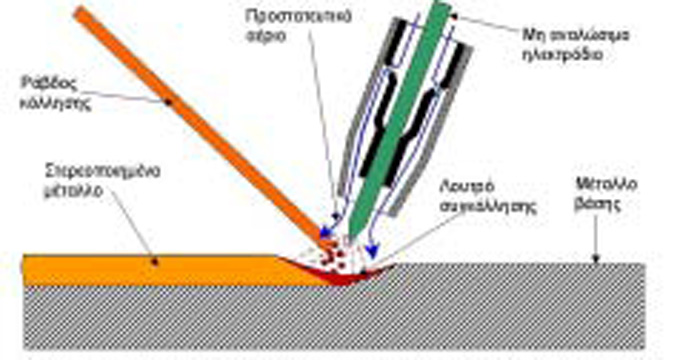

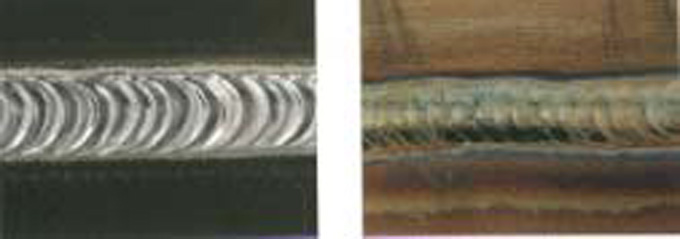

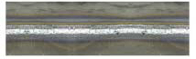

Ηλεκτροσυγκόλληση TIG (Tungsten Inert Gas) με χρήση αδρανών αερίων Αργού, Ήλιου ή μείγμα αυτών.
Κόλληση με ΤIG.jpg (85.14 KiB) 2358 προβολές
Γαζιά ΤIG.jpg (46.67 KiB) 2358 προβολές

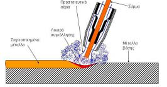

Ηλεκτροσυγκόλληση MIG (Metal Inert Gas) ή αλλιώς η περιβόητη ¨Αργκόν¨ επιδή χρησιμοποιεί μόνο αέριο Αργό ή μείγματα αερίου με κύριο συστατικό το Αργό
Ηλεκτροσυγκόλληση MAG (Metal Actif Gas) με χρήση αερίου Διοξειδίου του Άνθρακα ή μείγμα Διοξειδίου του Άνθρακα και Αργού.
Κόλληση με MIG και MAG.jpg (87.1 KiB) 2358 προβολές
Γαζί MIG και MAG.jpg (40.33 KiB) 2358 προβολές

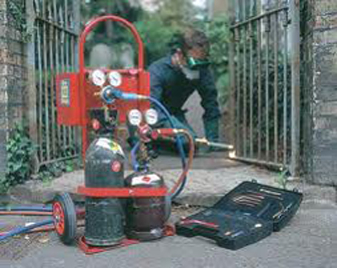

Οξυγονοκόλληση
Συσκευή οξυγονοκόλλησης με τη συλλογή της.jpg (134.37 KiB) 2358 προβολές
Η απαραίτητη θερμότητα για το λιώσιμο των άκρων των δύο προς συγκόλληση τεμαχίων παράγεται με τη βοήθεια του οξυγόνου (Ο2) και της ασετυλίνης (C2Η2). Το οξυγόνο διατηρεί την καύση, καίει την ασετυλίνη η οποία λιώνει τις άκρες των προς συγκόλληση μετάλλων το υγρό μέταλλο αναμειγνύεται και καθώς κρυώνει ενώνει τα δύο τεμάχια.

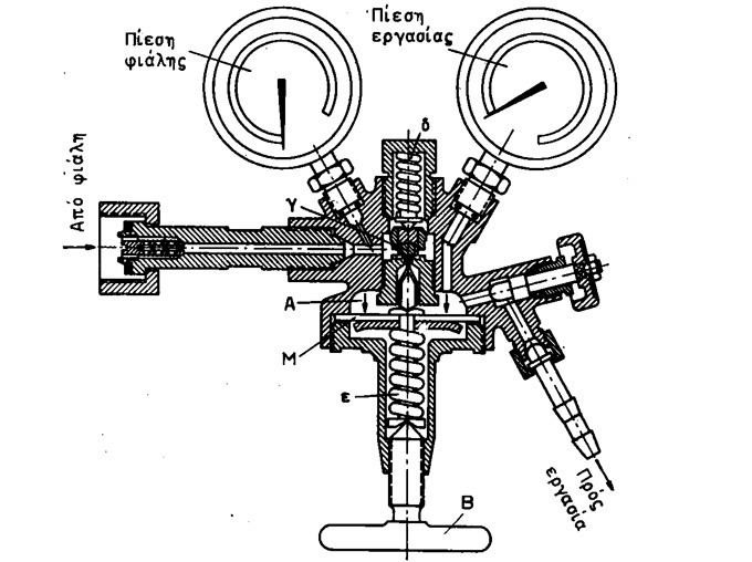

α) Η χρήση μανόμετρων (ο χειριστής μπορεί να ελέγχει τη πίεση παροχής των αερίων)
Όργανο φιάλης οξυγονοκόλλησης.jpg (120.67 KiB) 2358 προβολές

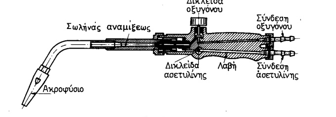

γ) Ο καυστήρας πρόσμυξης (οπου τα δύο αέρια αναμειγνύονται)
Καυστήρας οξυγονοκόλλησης.jpg (57.34 KiB) 2358 προβολές
δ) Το μπέκ (οπου παράγεται η φλόγα απο την καύση του μείγματος).

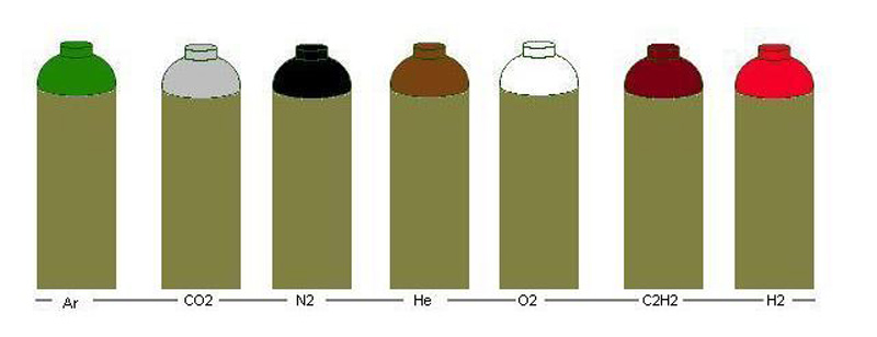

Σήμανση:
Οι φιάλες έχουν χαρακτηριστικό χρώμα ανάλογα με το αέριο που περιέχουν. Οι χρωματισμοί φιαλών των βασικών αερίων έχουν ως εξής:
Ασετυλίνη (Κίτρινο)
Οξυγόνο (Λευκό)
Διοξείδιο του άνθρακα (Γκρίζο σκούρο)
Υδρογόνο (Κόκκινο)
Άζωτο (Μαύρο)
Αδρανή αέρια, δηλ. Αργό, κρυπτό, ήλιο & ξένο (Καφέ)
Χρώμα Φιαλών Βιομηχανικών Αερίων.jpg (54.17 KiB) 2358 προβολές
