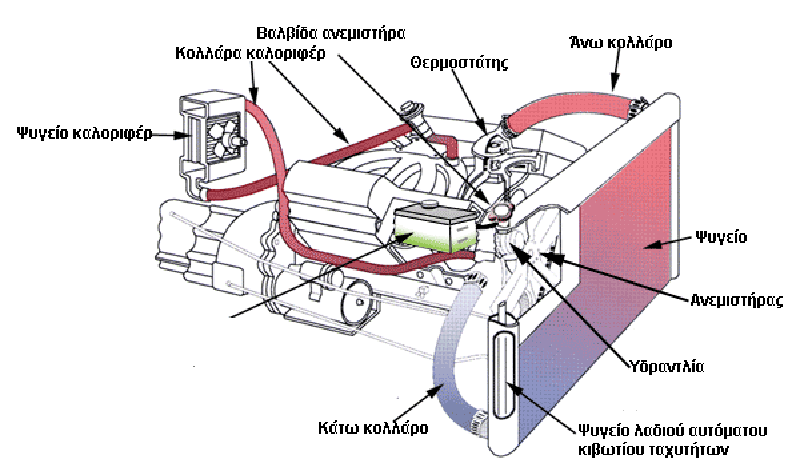

Περιγραφή:Το σύστημα ψύξης : Το σύστημα ψύξης αποτελείται απο το ψυγείο,τις ελαστικές σωληνώσεις σύνδεσης (κολλάρα),την υδραντλία,τον ανεμιστήρα,το θερμοστάτη,το υγρό ψύξης,το ψυγείο καλοριφέρ και το δοχείο διαστολής ανάλογα τύπου συστήματος που έχει το όχημα.

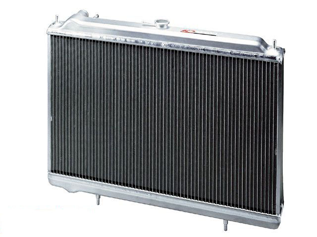

Α) Ψυγείο : Το ψυγείο είναι ένα πλαίσιο το οποίο φέρει κάθετες λεπτές σωλληνώσεις οπου μέσα εκεί κυκλοφορεί το υγρό ψύξης,οριζόντια φύλλα αλουμινίου συνδέουν αυτές τις σωλληνώσεις κρατώντας τες σταθερές και αυξάνωντας την επιφάνειά τους απάγωντας έτσι την θερμοκρασία του υγρού ψύξης.Το ψυγείο μπορεί να ψύχεται είτε παθητικά δηλαδή με την ροή του φρέσκου αέρα κατα την κίνηση είτε ενεργιτικά με την χρήση ανεμιστήρα.

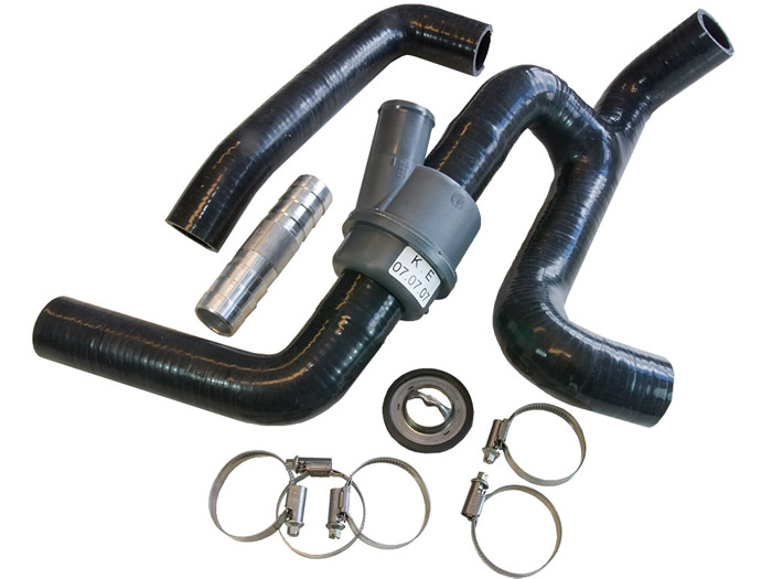

Β) Ελλαστικές σωλληνώσεις (κολλάρα) : Τα κολλάρα συνδέουν τις παροχές του συστήματος ψύξης του κινητήρα με τα άλλα εξαρτήματα του συστήματος που βρίσκονται βιδωμένα στο σασί του οχήματος (π.χ ψυγείο κτλ) προκειμένου να αποροφούν τους κραδασμούς που έχει ο κινητήρας κατα τη λειτουργία του.Είναι ενισχυμένα με λινά και υψηλής αντοχής καουτσούκ προκειμένου να αντέχουν τις θερμοκρασίες του υγρού ψύξης που διέρχεται στο εσωτερικό τους.

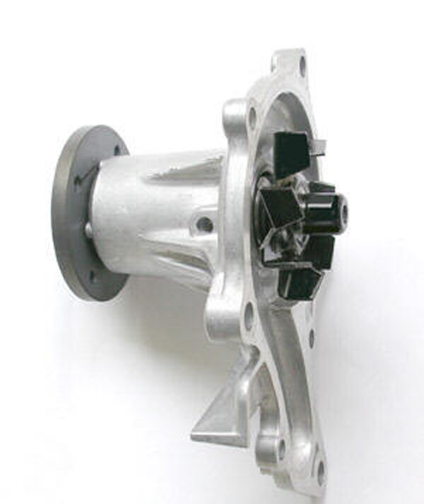

Γ) Υδραντλία : Μια αντλία που παίρνει κίνηση απο τον στροφαλοφόρο άξονα μέσω τροχαλιων και ιμάντα βρισκεται στο εμπρόσθιο μέρος του κορμού του κινητήρα που ονομάζεται ¨καθρέπτης¨ .Η υδραντλία είναι υπεύθυνη για την ροή του υγρού ψύξης του κινητήρα αποστέλοντας το στο ψυγείο και επανεισαγωντάς το ¨κρύο¨ προκειμένου έτσι να απάγει την θερμοκρασία των μεταλλικών μερών.

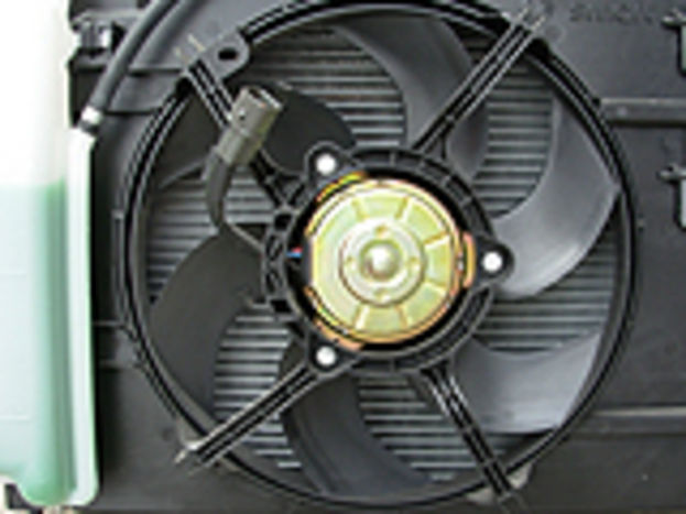

γ. Ηλεκτρικό βεντιλατέρ : Εδώ ο ανεμιστήρας κινείται με ηλεκτρικό μοτέρ και είναι ανεξάρτητος απο την υδραντλία.Μια βαλβίδα τοποθετημένη συνήθως στο καπάκι του θερμοστάτη μετρά την θερμοκρασία του ψυκτικού υγρού,μόλις αυτή φτάσει σε ένα προκαθορισμένο επίπεδο κλείνει το κύκλωμα και ο ηλεκτροκινητήρας αρχίζει να περιστρέφει τον ανεμιστήρα.

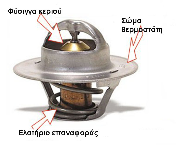

Ε) Ο θερμοστάτης : Ο θερμοστάτης είναι η καρδιά του συστήματος ψύξης και έχει σαν σκοπό να διτηρεί τον κινητήρα σε θερμοκρασία λειτουργίας επιτρέποντας ή όχι στο ψυκτικό υγρό να φτάσει και να ψυχθεί στο ψυγείο.Αποτελείται απο μια τάπα η οποία ανοίγει και κλείνει μέσο άξονίσκου κινούμενου απο μιά φύσιγγα με κερί ή διμεταλικό έλλασμα με προκαθορισμένη θερμοκρασία διαστολής η οποία είναι συνήθως από 70΄ έως 90¨βαθμούς κελσίου.Όταν ο θερμοστάτης είναι κλειστος το υγρό ψύξης λόγω και της λειτουργίας της υδραντλίας κυκλοφορεί στον κινητήρα χωρις να μπορεί να πάει στο ψυγείο για να ψυχθεί,όταν το υγρό ψύξης ξεπεράσει την προκαθορισμένη θερμοκρασία διαστολής του θερμοστάτη τότε αυτός ανοίγει επιτρέποντας στο υγρό ψύξης να πάει στο ψυγείο οπου ψύχεται και επιστρέφει και πάλι στον κινητήρα,όταν η θερμοκρασία του υγρού ψύξης πέσει κάτω απο την θερμοκρασία διαστολής του θερμοστάτη τότε ένα ελλατήριο επαναφοράς ξανακλείνει την τάπα εμποδίζοντας το υγρό ψύξης να ξαναπάει στο ψυγείο.Με αυτόν τον τρόπο ο κινητήρας παραμένει στην θερμοκρασία λειτουργίας.
Θερμοστάτης με φύσιγγα κεριού.jpg (61.27 KiB) 4233 προβολές

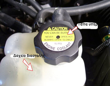

Η) Το δοχείο διαστολής : Το δοχείο διαστολής είναι ένα παγούρι που πληρώνεται με υγρό ψύξης μέχρι ένα προκαθορισμένο σημείο.Σκοπός του είναι να συλλέγει το ατμοποιημένο υγρό ψύξης που παράγεται κατα τη λειτουργία του κινητήρα υπο φορτίο και να το επαναεισάγει στο κύλωμα.Το δοχείο διαστολής έχει τάπα υπερπίεσης που διατηρεί στο εσωτερικό του μια σταθερή πίεση στο όλο κύκλωμα.

Λειτουργία συστήματος ψύξεως
Καθώς ο κινητήρας τήθεται σε λειτουργία η υδραντλία που πέρνει κίνηση απο τον στροφαλοφόρο μέσω ιμάντα αρχιζει να περιστρέφεται δημιουργόντας ροή στο υγρό ψύξης που βρίσκεται μέσα στον κινητήρα.Λόγω του οτι το υγρό ψύξης είναι κρύο ο θερμοστάτης παραμένει κλειστός αφού ο όγκος του κεριού ή το σχήμα του διμεταλλικού ελλάσματος παραμένουν αμετάβλητα.Καθώς λόγω των τριβών των μερών του κινητήρα αλλά και των καύσεων στους κυλίνδρους η θερμοκρασία αρχίζει να ανεβαίνει η ροή του ψυκτικού υγρού την μεταφέρει ομοιόμορφα σε όλο τον κινητήρα συμβάλοντας έτσι στη καλή καύση και λίπανση του συνόλου.Όταν το υγρό ψήξης που βρίσκεται εντος του κινητήρα φτάσει στην προκαθορισμένη θερμοκρασία το κερί ή το διμεταλλικό έλλασμα αρχίζουν το να θερμαίνονται το μέν πρώτο διαστέλεται το δε δεύτερο παραμορφονεται και στις δύο περιπτώσεις υπερνικούν την αντίσταση του ελλατηρίου επαναφοράς και η τάπα του θερμοστάτη ανοίγει επιτρέποντας στο ψυκτικό υγρό να πάει στο ψυγείο και να ψυχθεί.Όταν υπάρχει ηλεκτρικό βεντιλατέρ ή βεντιλατέρ με συμπλέκτη αυτό ενεργοποιήται όταν το ψυκτικό υγρό παρόλο που είναι στο ψυγείο δεν ψυχεται απο τον αέρα πχ σε ένα φανάρι οπου το όχημα είναι σταματημένο.Η διαφορά αυτή είναι συνήθος 5΄ Κελσίου μεγαλύτερη απο τον θερμοστάτη δηλαδή αν ο θερμοστάτης ανοίγει στους 80¨ το βεντιλατέρ ανοίγει στους 85΄ Κελσίου.Αφου το υγρό ψυχθεί και η θερμοκρασία του πέσει το ελατήριο επαναφοράς υπερνικά τη φύσιγγα κεριού ή το διμεταλλικό έλασμα και κλείνει την τάπα περιορίζοντας έτσι το υγρό ψύξης εντός του κινητήρα.Με αυτό τον τρόπο ο κινητήρας διατηρήται στη θερμοκρασία λειτουργίας αποδείδοντας τα μέγιστα και ρυπαίνοντας ελάχιστα.
