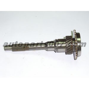

γ) Τον προτεύων άξονα (πριζ-ντιρέκτ):Ο οποίος μεταδίδει την κίνηση στο σασμάν.
Ο Πρωτεύων άξονας πριζ-ντιρέκτ με το γρανάζι μετάδοσης της κίνησης στο κιβώτιο

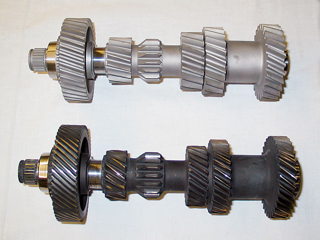

δ) Ο ενδιάμεσος άξονας:Ο ενδιάμεσος άξονας φέρει πακτωμένα τα γρανάζια των ταχυτήτων που έχει το όχημα με αντίστροφη αναλογία οδωντώσεων απο ότι θα περίμενε κανείς (πχ για την 1η ταχύτητα μπορεί να έχει γρανάζι 8 δωντιών ενω για την 3η ταχύτητα να έχει γρανάζι 15 δοντιών).
Ενδιάμεσος άξονας σε ένα 5 τάχυτο κιβωτίο ταχυτήτων το γρανάζι της 1η έιναι το ΤΡΙΤΟ απο αριστερά
Ενδιάμεσος άξονας.jpg (69.25 KiB) 5219 προβολές

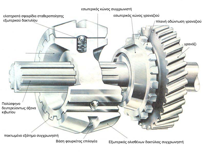

Την όλοι δουλειά στο σασμάν την κάνει ο συγχρωνηστής ο οποίος βρίσκεται όπως είπαμε στον δευτερεύων άξονα και είναι πακτωμένος σε αυτόν μέσο πολύσφηνου,ένας τυπικός συγχρωνηστής περιγράφεται παρακάτω:
Συχρονιστής 2.jpg (101.06 KiB) 5219 προβολές

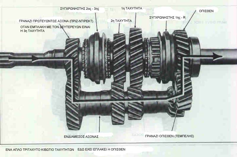

Στο παρακάτω σχήμα φαίνεται ένα κιβώτιο 3ων ταχυτήτων με εμπλοκή στην όπισθεν
Όταν ο οδηγός κινεί των επιλογέα για να βάλει 1η κινείται η φουρκέτα που ελέγχει τον συγχρωνηστή 1ης και R η δύναμη που ασκεί ο οδηγός κατα την κίνηση αυτή υπερνικά την αντίσταση των σφαιριδίων που κρατούν ακίνητο τον εξωτερικό ολισθένων δακτύλιο του συγχρωνηστή ο οποίος κινήται πλέον προς την πλαινή οδώντωση του ελεύθερου γραναζιού της 1ης στον δευτερεύων άξονα ο εσωτερικός κώνος του συγχρωνηστή και ο εξωτερικός κώνος του ελεύθερου γραναζιού αρχίζουν να έρχονται σε επαφή εξομαλύνοντας την διαφορα ταχύτητας του ελεύθερου γραναζιού με τον συγχρονηστή συνεχίζοντας την κίνησή του ο εξωτερικός δακτύλιος εμπλέκει τα πλαινά δόντια του ελεύθερου γραναζιού με το πακτωμένο εξάρτημα του συγχρωνηστή,αφήνοντας τώρα ο οδηγός τον συμπλέκτη η κίνηση μεταφέρεται ως εξής πρωτεύων άξονας :arrow: βοηθητικός άξονας :arrow: γρανάζια 1ης :arrow: δευτερεύων άξονας :arrow: προς διαφορικό/τροχούς.Έτσι γίνεται σε όλες τις ταχύτητες πλην της 4ης (4τάχυτο) ή 5ης (5τάχυτο) εδώ μπορεί να συμβούν δύο πράγματα η τελευταία ταχύτητα να είναι:
1:1 δηλαδή ο πρωτεύων με τον δευτερεύων άξονα συνδέονται με τον συγχρωνηστή και η ροπή πάει ολόκληρη στο διαφορικό/τροχούς
Υποπολλαπλασιαμός : Η τελευταία ταχύτητα έχει γρανάζια δικά της που είναι υποπολλαπλασιασμού δηλαδή η σχέση μετάδοσης είναι μικρότερη του 1:1 οπου εκεί δεν έχει ροπή αλλά έχει μικρότερη κατανάλωση,λιγότερες στροφές του κινητήρα και σταθερή ταχύτητα.Την σχέση 1:1 την έχει η αμέσως προηγούμενη.

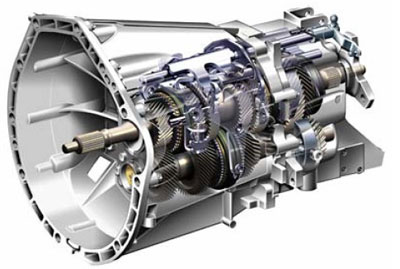

Ενα ολοκληρωμένο μηχανικό κιβώτιο ταχυτήτων
