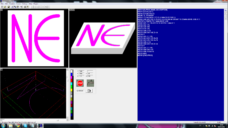

Το ξέρω ότι είναι λίγο περίεργο θέμα αλλά ακούστε τι παίζει. Έχω μια εργασία που πρέπει να κατασκευάσω σε μια πλάκα αλουμινίου 60mm^2 x 12mm πάχος, ένα logo ή κάτι άλλο, χρεισιοποιόντας το μηχάνιμα nc. Δεν ξέρω πως λέγεται στα ελληνικά.(έχει φοτο στο τέλος). Θέλω απλά να ρωτήσω άν κάποιος έχει κάποιο έτοιμο/εύκαιρο κώδικα για αυτή τη διαδικασία.
Σε περίπτωση που υπάρχουν πολύ τρόποι γραψίματος εμένα με ενδιαφέρει να μοιάζει έτσι
(N0010 (ID,PROG,NAME,DESCRIPTION)
N0020 (GSUB,SAFE)
N0030 (GSUB,PROJ7)
N0040 ! A. STUDENT
N0050 T23 M6 (MSG, T23 IS A 4MM SLOT DRILL)
N0060 G00 X10 Y50 Z+25 D23 E16 S5100 M13!RAMP TO 25MM ABOVE JOB AT 1
N0070Z+2 !RAPID TO 2 MM ABOVE JOB
N0080 G01 Z-1 F45 !FEED TO DEPTH 1 MM AT 1
N0090 X10 Y30 F374 !FEED TO 2... και ούτο καθεξής
Σας βάζω ένα απο τα nc που έχουμε εδώ...
Ευχαριστώ πολύ για την ώρα σας!

Εντάξει... έκατσα και το έφτιαξα οπότε μπορεί να κλειδωθεί η' delete.. :)

ήθελα να κάνω το σήμα του vitaraclub και από κάτω να γράψω VC, αλλά ήταν η 1η επαφή μου και δεν είχα πολύ χρόνο να το ψάξω. Αν και τώρα που το ψιλοέμαθα θα το παλέψω το βραδάκι..
Για την εργασία έβαλα το αρχικό μου μαζί με της κοπέλας μου.
