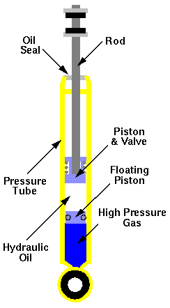

Παιδια,εχει γινει μια παρεξηγηση.
ΟΛΑ ΤΑ ΑΜΟΡΤΙΣΕΡ ΕΙΝΑΙ ΛΑΔΙΟΥ.
Τα αεριου λαδιου ειναι απλως γεμισμενα με αζωτο σε σχετικα χαμηλη πιεση για να μην αφριζει το λαδι κατα την εντονη χρηση.Οι μπουρμπουληθρες στο λαδι οταν περναν απο τις βαλβιδες του αμορτισερ μειωνουν τοσο την αποσβεση συμπιεσης οσο και επαναφορας.
Το αζωτο με το οποιο ειναι γεμισμενο το αμορτισερ αεριου λαδιου σε καμμια περιπτωση δεν παιζει το ρολο του ελατηριου αερος.
Η ενισχυμενη κατασκευη αυτων των αμορτισερ προκειμενου να αντεξουν τη πιεση του αεριου δικαιολογει και την ακριβη τιμη τους.
Στη φωτο στο κατω σημειο του αμορτισερ παρατηρηστε το πλευστο ελευθερο πιστονι(floating piston) που διαχωριζει το αεριο απο το λαδι.
Yπαρχουν καποιες παραλλαγες στην εφαρμογη ειδικα στους αγωνες οπως ξεχωριστο μπουκαλακι για το αζωτο,ελατηρια που περικλειουν το αμορτισερ(coilover),αλλα η βασικη ιδεα λειτουργιας του αμορτισερ αεριου-λαδιου ειναι αυτη που ειπα πιο πανω:D

Ευχαριστώ πολύ για την διευκρίνιση Γιώργο. Ωστόσο αυτή την τεχνική λεπτομέρεια την ήξερα και μάλλον κλίνω προς τα αμορτισέρ λαδιού που βρήκα στο Περού. Άλλωστε για να βάζουν αυτά στις δικές τους κλούβες και όχι λαδιού-αερίου, άσχημα δε θα είναι! Ελπίζω τουλάχιστον..
Όσον αφορά την τιμή, τουλάχιστον για αυτά που χρειάζομαι εγώ στο βαν, η διαφορά στην τιμή λαδιού με λαδιού-αερίου είναι από αμελητέα έως ελάχιστη.. :think: :think:
Άραγε φοράνε αμορτισέρ αερίου τα συμβατικά αυτοκίνητα? Η είναι μόνο για HD ή αγωνιστική χρήση?
