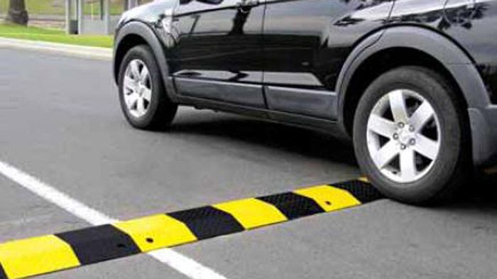

Σύμφωνα με το άρθρο 52 του ΚΟΚ, η τοποθέτηση κινητών εμποδίων και η ειδική διαμόρφωση του οδοστρώματος που έχουν ως στόχο τη μείωση της ταχύτητας των οχημάτων γίνεται μετά από απόφαση του οικείου Δημοτικού η Κοινοτικού Συμβουλίου.
Στις περιπτώσεις όπου διαπιστωθεί παράνομη τοποθέτηση εγκάρσιου μειωτήρα ταχύτητας, τότε η Αστυνομία μπορεί να ασκήσει αυτεπάγγελτα δίωξη.
Ένα "σαμαράκι" θεωρείται νόμιμο όταν:
• Όταν απέχει τουλάχιστον 20 μέτρα από στροφή ή διασταύρωση.
• Όταν απέχει το ένα από το άλλο 40-100 μέτρα.
• Η κλίση του δρόμου δεν είναι πάνω από 4%.
• Το μήκος του δρόμου από διασταύρωση σε διασταύρωση δεν ξεπερνά τα 100 μέτρα.
• Όταν από το δρόμο διέρχονται λιγότερα από τριάντα οχήματα την ώρα, αλλά και όταν πρόκειται για δρόμο αποκλειστικά τοπικής κυκλοφορίας.
• Όταν από το δρόμο αυτό δε διέρχεται λεωφορείο του ΟΑΣΑ.
• Όταν δεν έχει μεγαλύτερο ύψος από 5 έως 10 εκατοστά και μήκος 3,5-4 μέτρα.
• Όταν είναι βαμμένο με έντονο ανακλαστικό χρώμα.
• Όταν συνοδεύεται από την απαραίτητη προειδοποιητική σήμανση.
Σε ποιους δρόμους επιτρέπεται να τοποθετούνται;
Όπως ορίζεται από το Νόμο, τα "σαμάρια" μπορούν να εφαρμόζονται σε ειδικές περιπτώσεις αστικών οδών, που εξυπηρετούν αποκλειστικά τοπική και όχι διαμπερή κυκλοφορία οχημάτων, σε συνδυασμό με έντονη μετακίνηση πεζών.
Επίσης, απαγορεύεται η κατασκευή και τοποθέτηση τους σε αυτοκινητόδρομους, στο Εθνικό ή στο Επαρχιακό δίκτυο και σε οδούς όπου διέρχονται Μέσα Μαζικής Μεταφοράς (Αστική, Υπεραστική ή Δημοτική-τοπική συγκοινωνία), ανεξάρτητα από το αν βρίσκονται εντός ορίων κατοικημένων περιοχών.
Πριν την τοποθέτηση τους, θα πρέπει να έχουν αποκλεισθεί από τη σχετική μελέτη οδικής ασφάλειας όλοι οι τρόποι-επεμβάσεις, που λειτουργούν έμμεσα στη μείωση της ταχύτητας των οχημάτων.
