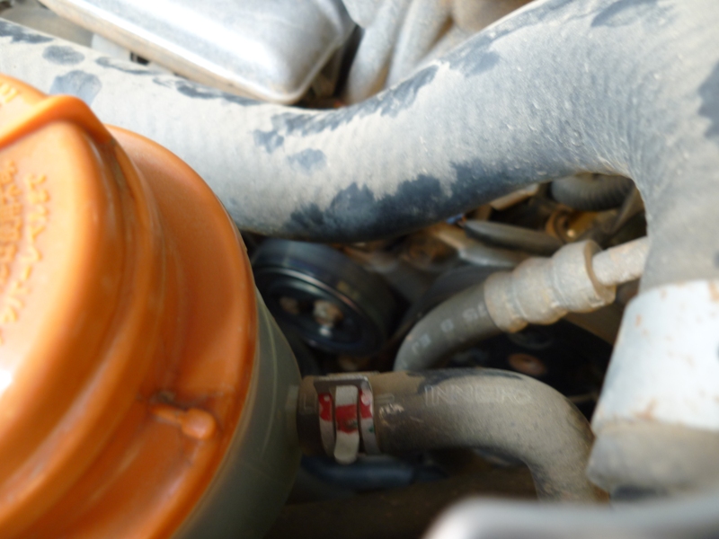

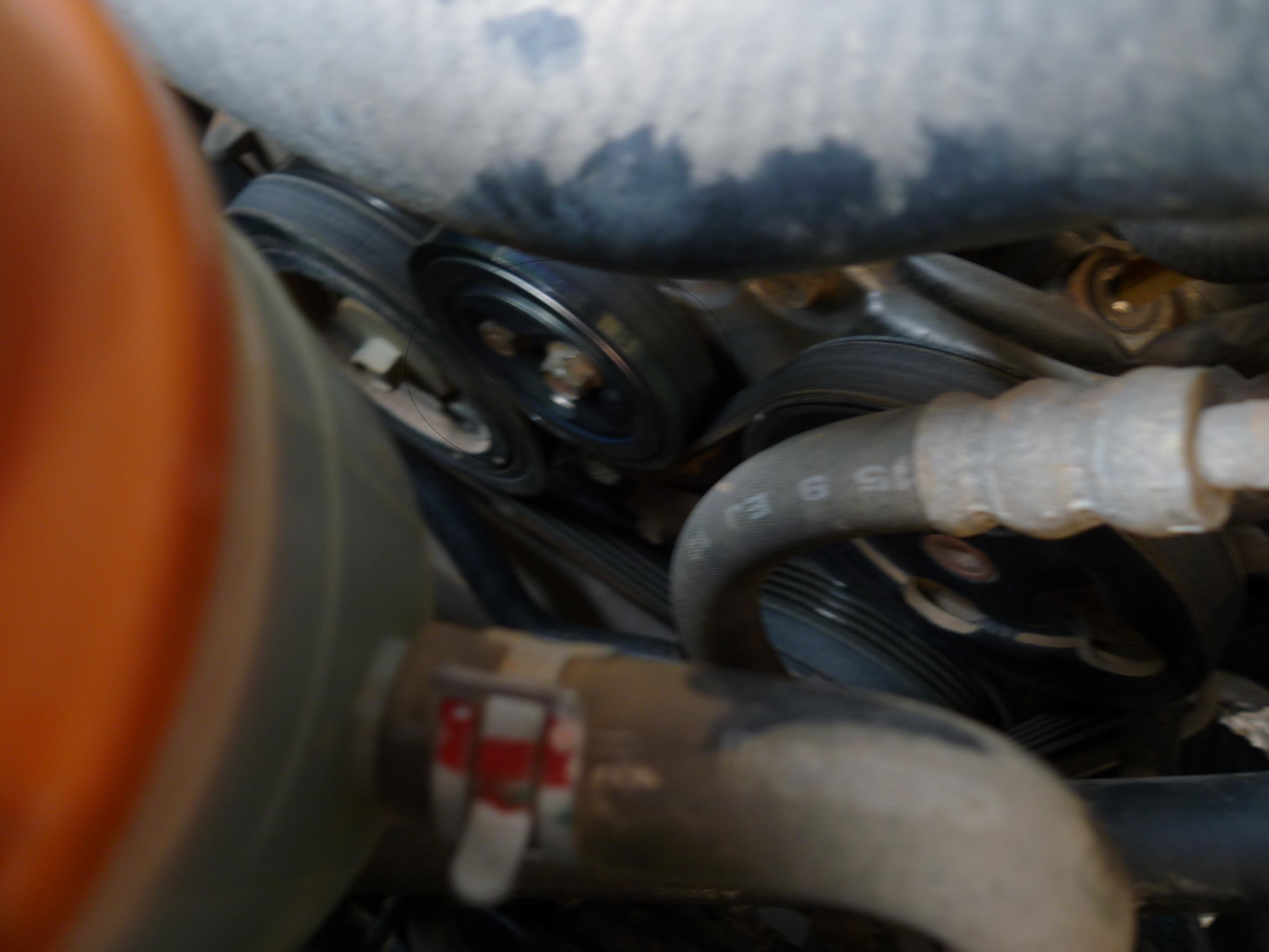

Δημοσίευσηαπό ΜΩΡΑΙΤΗΣ » Πέμ Ιούλ 01, 2010 6:59 pm
Λοιπόν, ο έλεγχος και η αντικατάσταση έγιναν , το ραντεβού στην ωρα του, η όλη διαδικασία κράτησε μία ώρα περίπου, όπως έγραφε και το προσκλητήριο :mrgreen: και το πλαστικό προβληματικό ανταλλακτικό στο μέσον των φωτό αντικαταστάθηκε με μεταλλικό :D :D :D Για άλλη μία φορά το συνεργείο της PERSONAL BEST στην Μεταμόρφωση παίρνει συγχαρητήρια :D

Δημοσίευσηαπό Επισκέπτης » Πέμ Ιούλ 01, 2010 7:32 pm
Ρε παιδια, αυτο μου ειχε σπασει στα 16000 κμ περιπου και το αλλαξα εντος εγγυησης στην personal best στο Μαρουσι.
Τωρα παλι , λογω ανακατασκευης μοτερ εχω βαλει καινουριο.
Λετε να εχω προβλημα?

Δημοσίευσηαπό ΜΩΡΑΙΤΗΣ » Πέμ Ιούλ 01, 2010 7:35 pm
Αν είναι μεταλλικό όχι.Αν είναι πλαστικό :think: :think: :think: :think: :think: :?

Δημοσίευσηαπό grvitara » Πέμ Ιούλ 01, 2010 7:54 pm
Πετρο δεν νομιζω να εχεις προβλημα. Οταν ειχε σπασει και σε εμενα αλλαχθηκε κατευθειαν με μεταλλικο. Ειχαν αλλαξει τον κωδικο του ανταλλακτικου. Παντως κανε και εναν οπτικο ελεγχο για να δεις αμα ειναι μεταλλικο ή πλαστικο το περιβλημα του τεντωτηρα.
