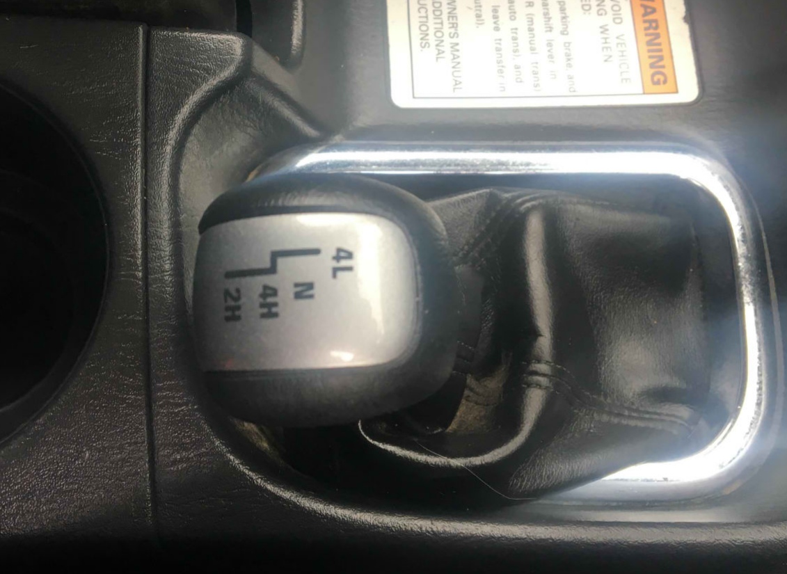

Λοιπόν έχω το εξής θεματακι.ακουω θόρυβο από τον πίσω άξονα ο θόρυβος ειναι ένα συνεχόμενο Ντουκ Ντουκ όταν το αυτοκίνητο βρίσκετε σε κίνηση και όσο αυξάνεις η ταχύτητα τόσο πιο συχνά ακούγετε και όταν φρενάρω ελατωνετε αρχικά θεώρησα ότι είναι τα ρουλεμάν όταν το σήκωσα στην ράμπα με 4η μέσα και ρελαντί ο μηχανικός με είπε πως δεν μπορεί να καταλάβει αν είναι ρουλεμάν ή αν ο ήχος έχετε από το διαφορικο και θα πρέπει να λύσουμε ημιαξονια για να καταλάβουμε από που έχετε ο θόρυβος και η ερώτηση είναι αν ο θόρυβος προερχόταν από διάφορικο ημιαξονια ή κεντρικό βάζοντας νέκρα στο transfer δεν θα έπρεπε να σταματάει ή όχι? Γιατί καί με νεκρά στο transfer σε κατηφόρα ο θόρυβος συνεχιζετε

Βασίλη με νεκρά στην κατηφόρα το διαφορικό και ο κεντρικός άξονας γυρίζει.
Αν υπάρχει πρόβλημα στον κεντρικό άξονα ή διαφορικό θα ακούς τον θόρυβο και με νεκρά.
Με σηκωμένο το αυτοκίνητο στην ράμπα λύστε στο σημείο που συνδέεται ο κεντρικός άξονας με το διαφορικό.
Γυρίστε τις ρόδες με τα χέρια να δεις αν ακούγεται ο θόρυβος.
Αν ακούς θόρυβο βεβαιώσου ότι δεν είναι από τα ταμπούρα των φρένων.
Θέλω να πιστεύω πως ελέγξανε τον κεντρικό άξονα για σταυρούς και ρουλεμάν.

Και με νεκρά στο transfer συνεχίζει και γυρίζει ο κεντρικός?

Αν κατάλαβα καλά ο Βασίλης δεν εννοεί την νέκρα στο σασμάν, αλλά νεκρά στο transfer.

vasillis146 έγραψε:Και με νεκρά στο transfer συνεχίζει και γυρίζει ο κεντρικός?
Αν ΔΕΝ έχεις πλύμνες ελεύθερους τροχασμού, γυρίζει και ο μπροστά και ο πίσω, λόγω της κίνησης των τροχών
Αν ΕΧΕΙΣ πλύμνες και είναι ΞΕΚΛΕΙΔΩΤΕΣ γυρίζει μόνο ο πίσω (είτε έχεις Ν, είτε 2Η στο trasfer)

Ένα άλλο τεστ που μπορεί να γίνει: βγάλτε τον πίσω άξονα, ταπώστε την ουρά του transfer εκεί που φωλιάζει ο άξονας για να μη φύγουν βαλβολίνες, βάλε 4κίνηση (για να δουλεύει ο μπροστινός) και τράβα καμιά βόλτα να το ακούσεις... :vitarabounce:
