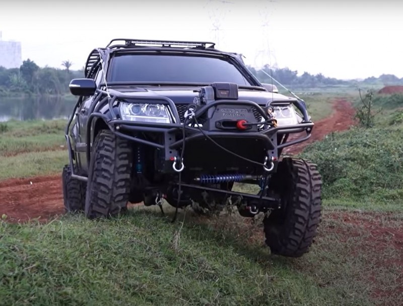

Δεν ξέρω αν είναι η σωστή ενότητα εδώ για να το βάλω, και δεν είχα ξαναπέσει πάνω σε αυτό το βίντεο κάπου μέσα στο φόρουμ. Ιδέες για όσους εδώ μέσα "τρώγονται"....

Το μονο που με παραξενεψε ηταν που εγραψε οτι ειναι το 2.4 και οτι εχει 123 ιππους με 225 ροπη :think: η λαθος η τι να πω ;;

Αντώνη θα συμφωνήσω ότι το σαλόνι του είναι πολύ ωραίο. Με παραξένεψε στο 7:18 το λεβιεδακι για τα κοντά. Λέει κάτι για το τρανσφερ, αλλά άκρη δε βγάζω. Προφανώς έχει κάνει και εκεί μετατροπές και έχει βάλει το τρανσφερ από άλλο αυτοκίνητο για να έχει τις επιλογές με το λεβιέ.

Λοιπόν βλέποντας το βιδεο θα έλεγα "πολύ φασαρία για το τίποτα"
Αρχικά το βλέπω πολύ σφιχτό για SAS :think:
Στην θέση του (εφόσον εμπιστευόμουν το 2.4) θα εβαζα τα διαφορικάκια του 1.6, δυο μπλοκέ απο τον Αμοργιανό, 35" και λίγο ψαλίδισμα σε οτι πλαστικο περισσεύει και θα πήγαινα σχεδόν οπου και αυτός!!
Το εξωτερικό roll cage μάλλον σε προστατεύει μόνο από τίποτα κλαδιά.. αν φας κανένα τουμπάρισμα δεν υπάρχει περίπτωση να αντέξει. ο εργάτης μπροστά απαράδεκτος, για μένα η μισή ασχήμια είναι εκεί (η άλλη μισή είναι στο υπόλοιπο χωρίς ουσία roll cage)
Σε κάθε περίπτωση και για να μην τον αδικήσουμε θα έλεγα ότι η δουλειά γενικά ειναι πολύ προσεγμένη, με τις ενισχύσεις στο σασι, τις βάσεις για τα αμορτισέρ να ξεπροβάλουν σαν εργοστασιακοί στο πορτ μπαγκαζ, ο χρωματισμός του εσωτερικού(δεν ξερω αν είναι μανίσιος) κλπ κλπ

Ουσιαστικα για longarm και αξονατο δεν κρεμαει καθολου,με φαινεται λιγο δυσκίνητο αμα το βαλεις για πραγματικο offroad με τοσα προγραμμα που εχει πανω!
