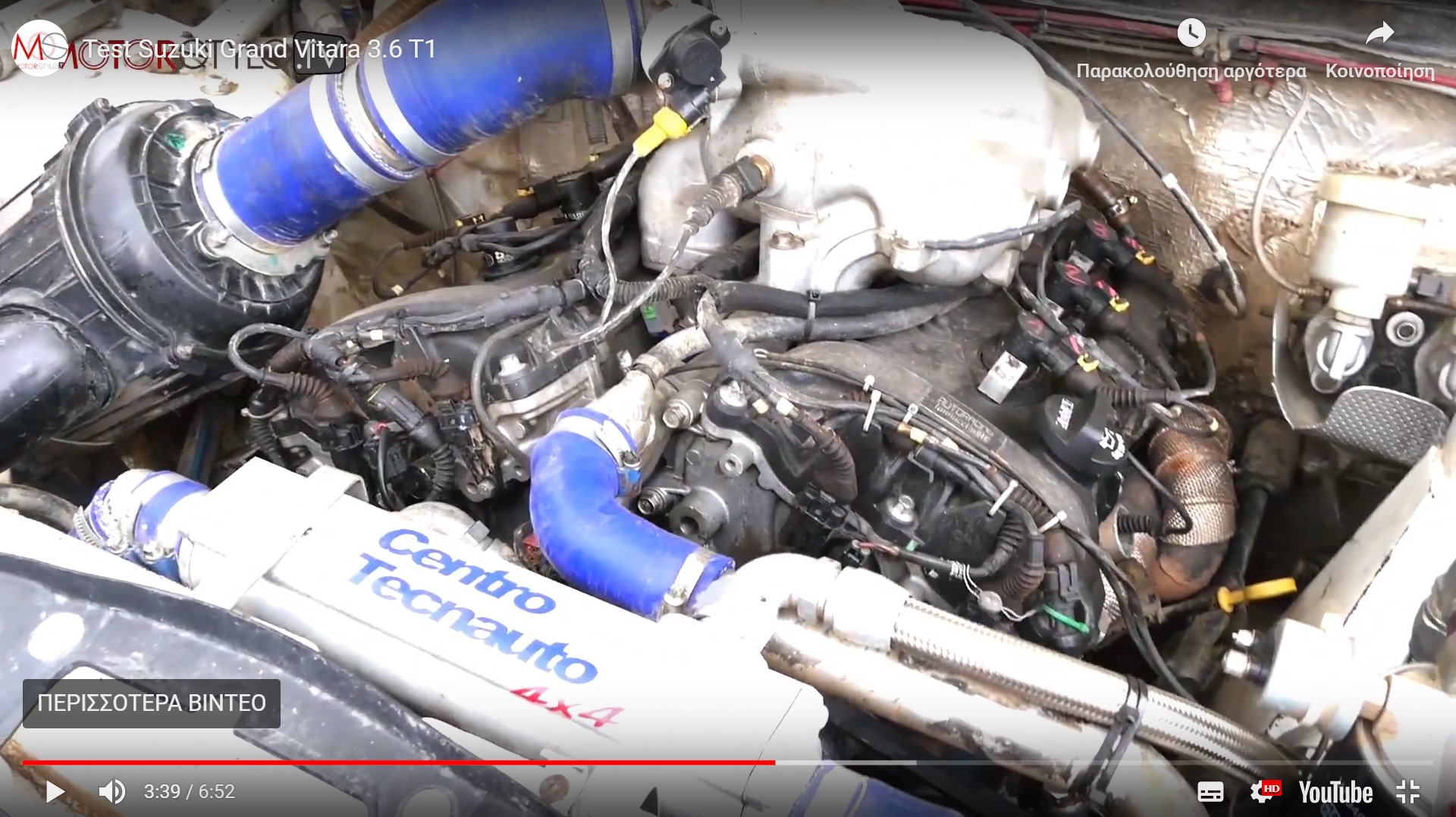

Στο video μας δειχνουν τις λεπτομερειες στο αμαξι του ΜΟΝΙΜΟΥ πρωταθλητη στη Ιταλια Lorenzo Codeca`.
Το αμαξι τρεχει με :
--το σασι της μαμας !!!!!!!!!!,

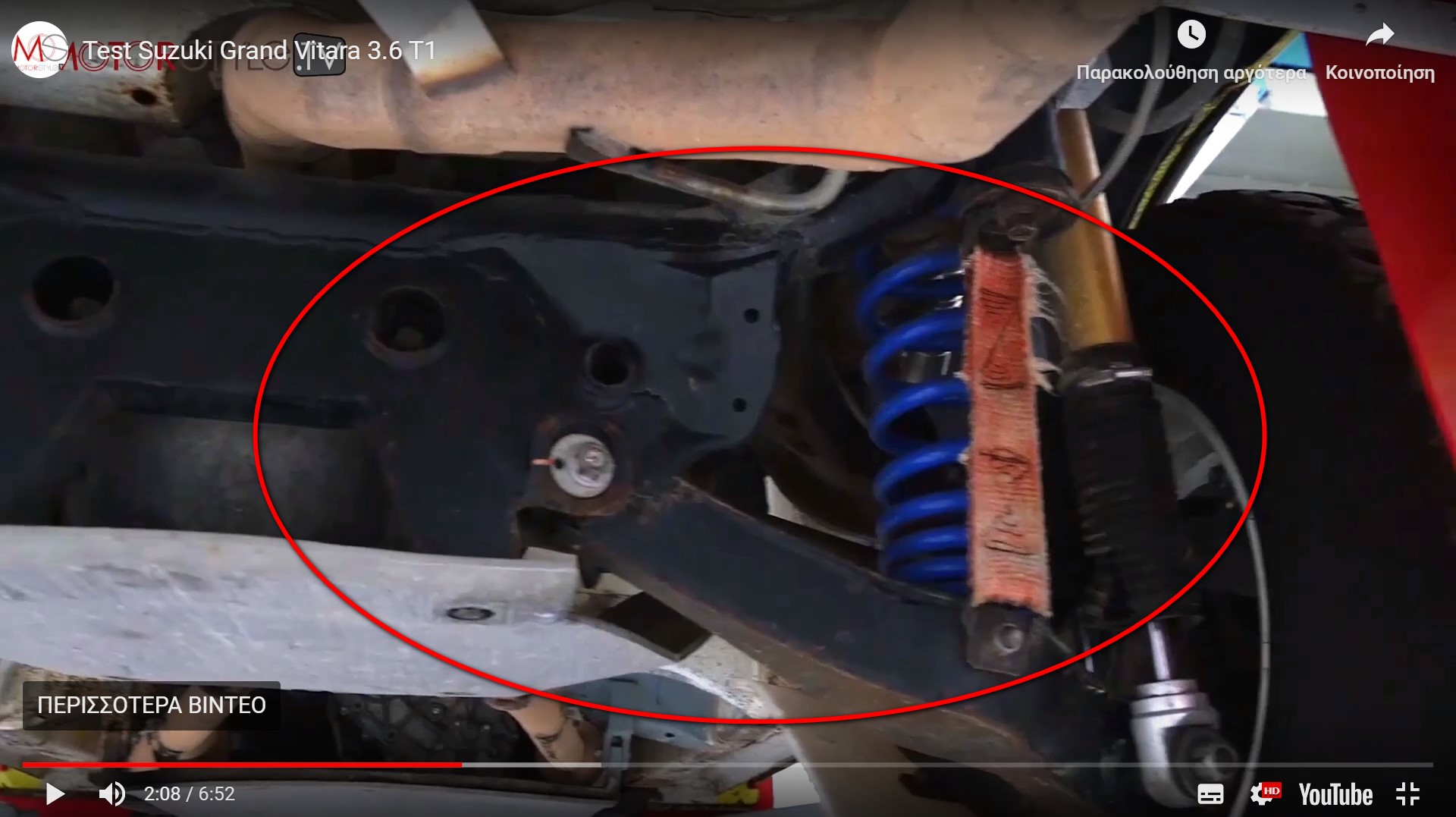

--ολα τα απο κατω , ψαλιδια κ.λ.π ειναι της μαμας αλλα ενισχυμένα στα σημεια.
--με τα διαφορικα της μαμας!!!!!(με μονες διαφορες καποιες ενισχύσεις για περισσοτερη ασφάλεια στο εσωτερικο),
--με το κιβωτιο της μαμας με μια μικρη τροποποίηση ...στα γρανάζια της 4η και 5ης ταχύτητας ώστε να είναι πιο κοντά στις αλλαγές 4-5 ταχυτητας)!!!!!!!
--μηχανη απείραχτη, βαση κανονισμου στην κατηγορια Τ1
--ψυγειο λαδιου
--μεγαλυτερο ψυγειο νερου
--οι εξατμισεις 2--->1
--Ιπποδύναμη 280- 300 αλογα κ.λ.π. , κ.λ.π.

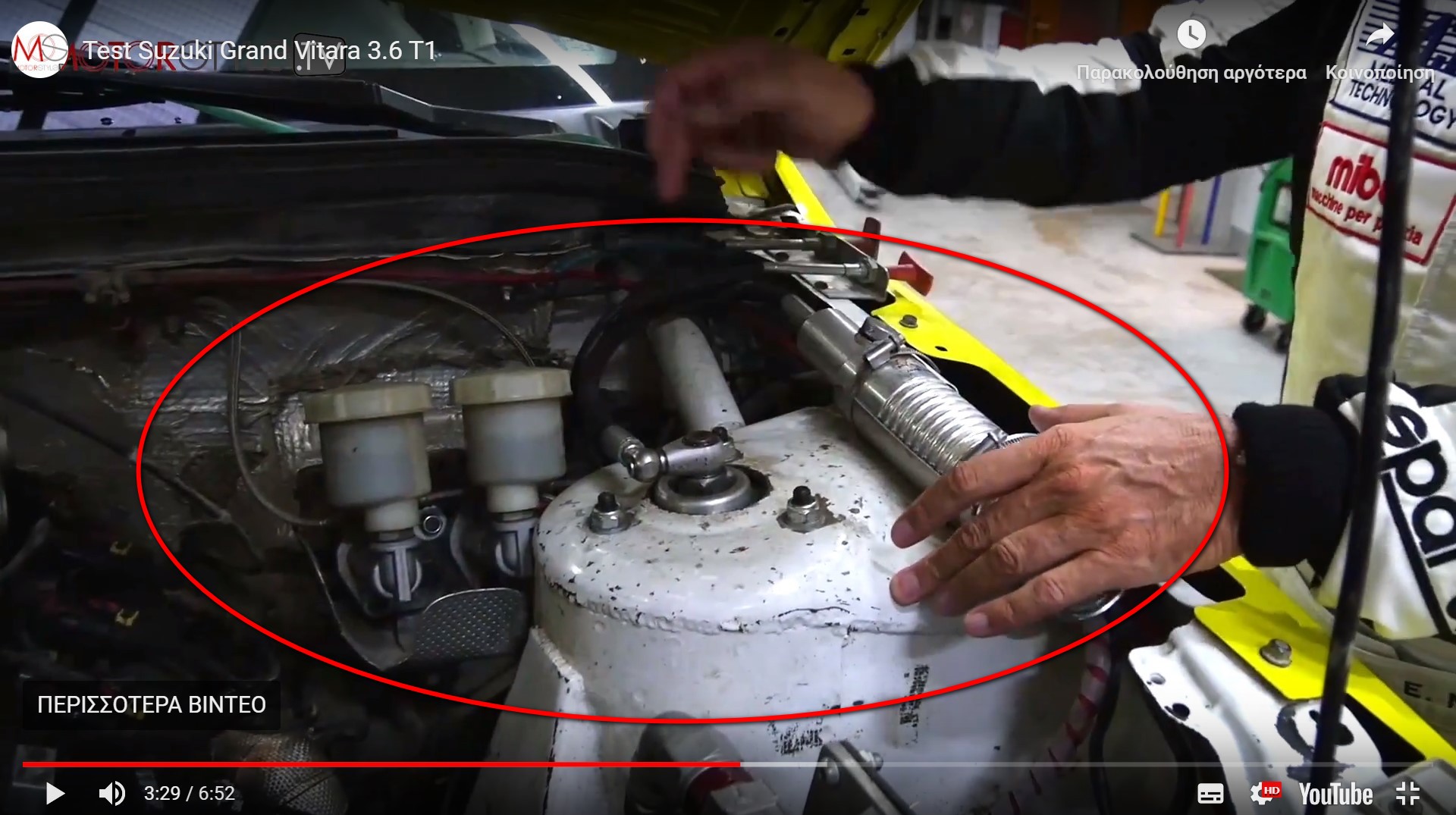

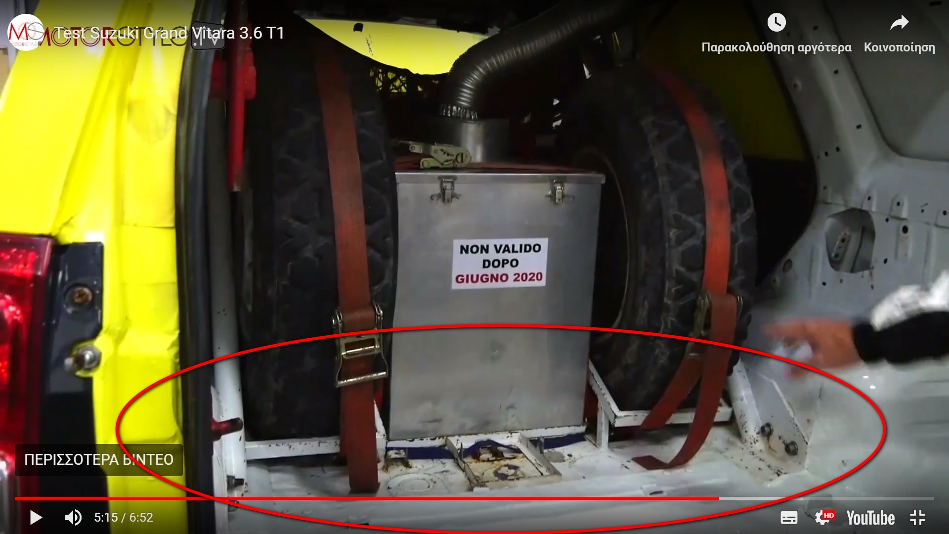

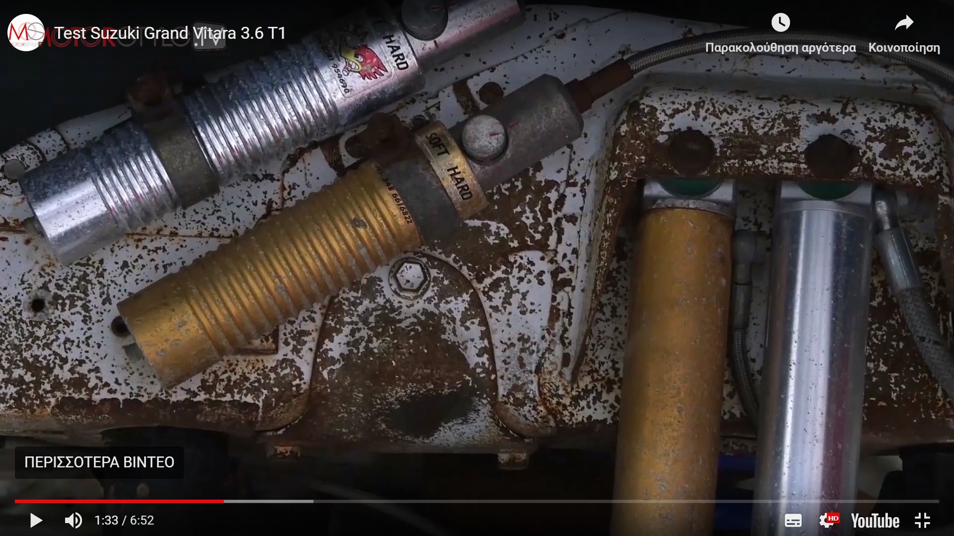

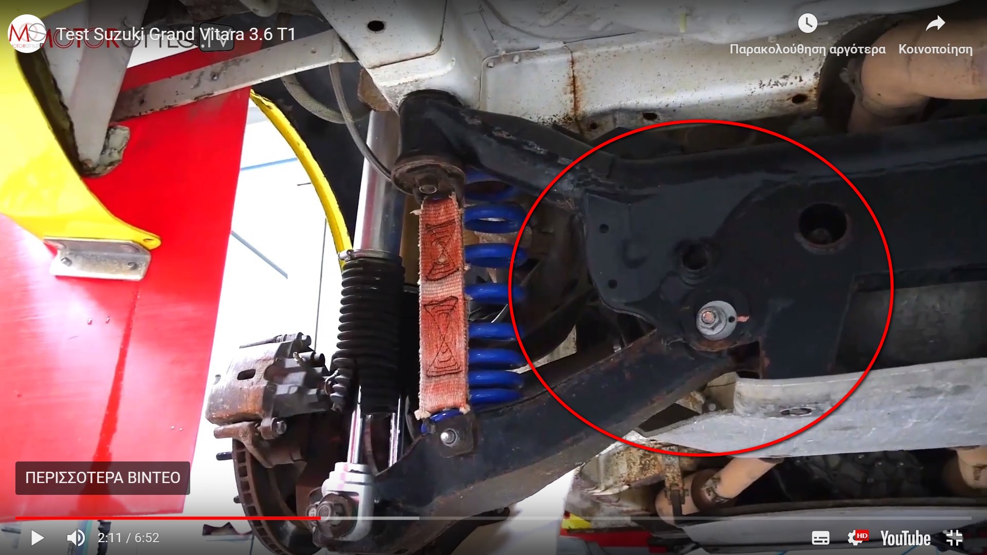

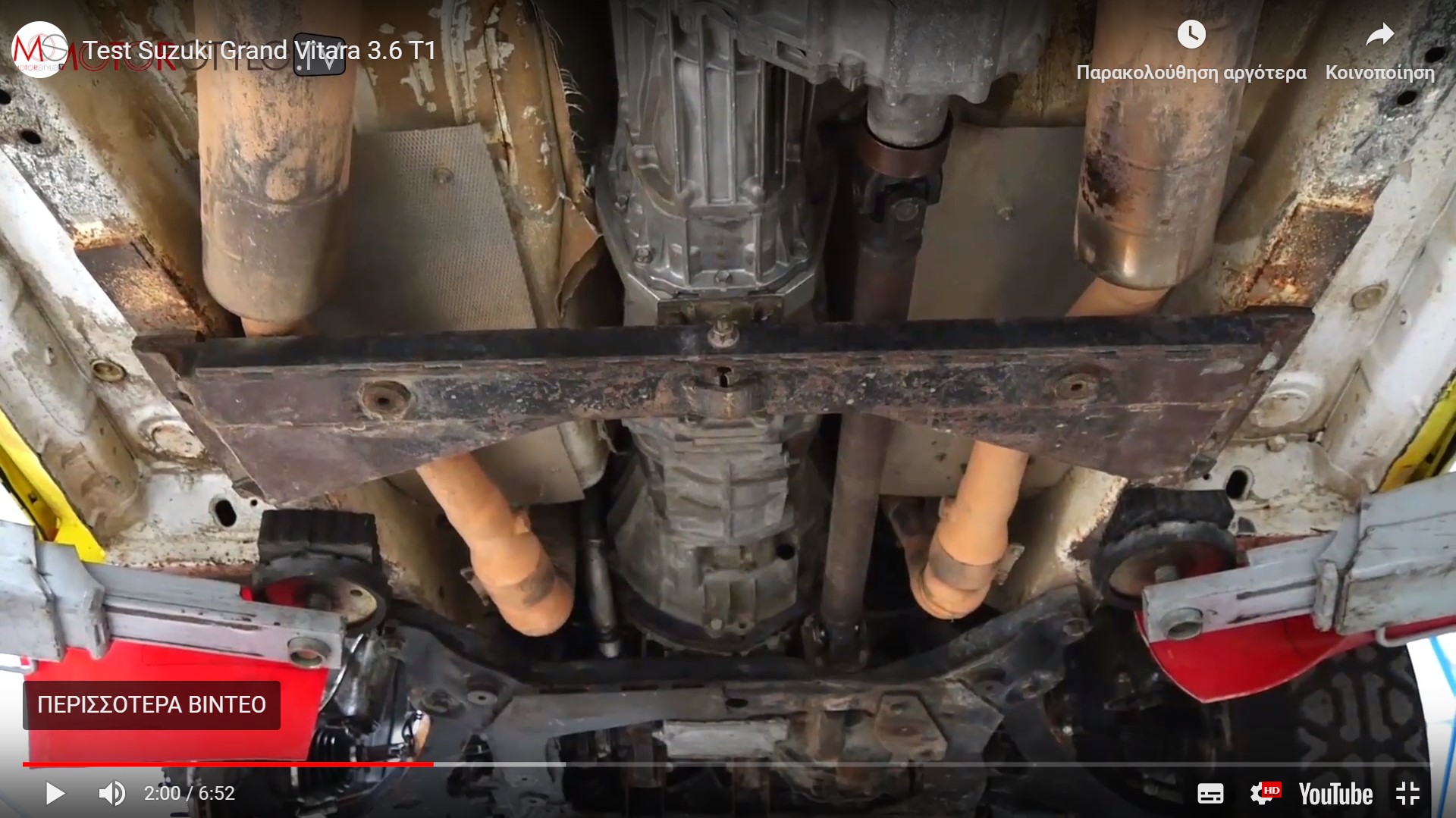

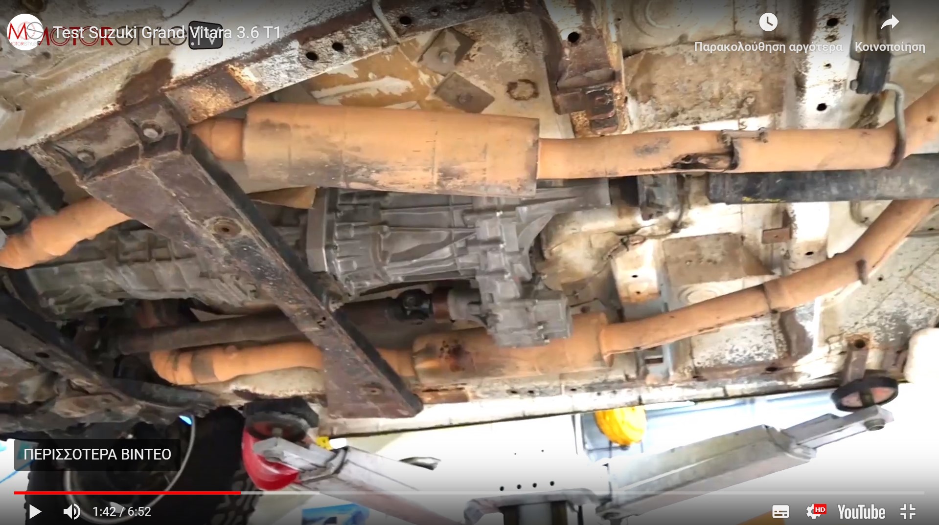

Όχι κι απείραχτο :whistle: :lol: :lol:
Βάλε ένα μαμά αμάξι να τρέξει όπως τρέχει αυτό να δούμε πόσα κομμάτια θα αφήσει πίσω του :mrgreen: :lol:
1ον σε αυτόν τον κινητήρα τι άλλο να πειράξεις? μόνο τα ψυγεία και το τούρμπο φτάνουν :whistle:

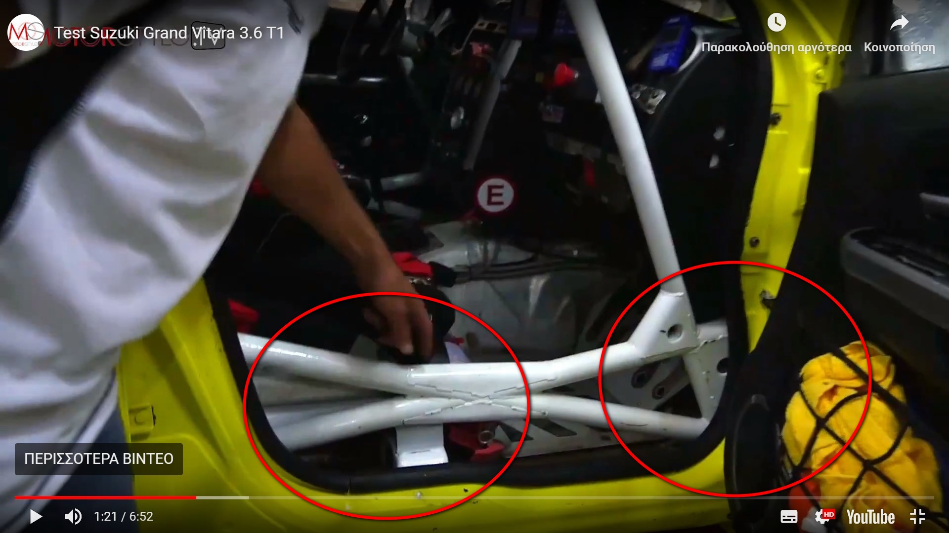

2ον το σασί είναι τόσο ενισχυμένο με τις γέφυρες που άλλαξε από κάτω αλλά και με το roll bar/πλέγμα από μέσα, που το αυτοφερόμενο το έκανε εντελώς μπετό :whistle:

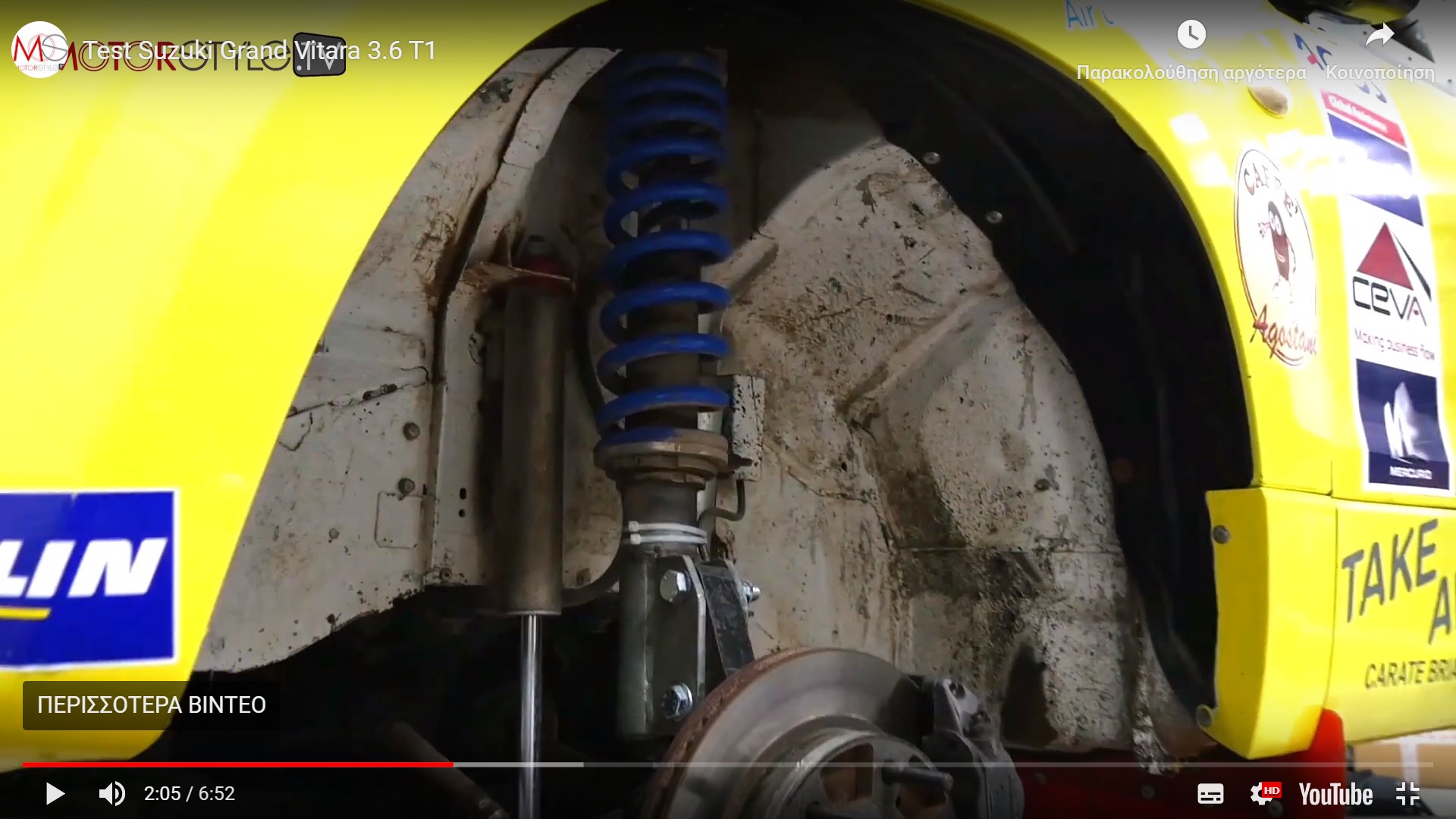

3ον αναρτήσεις.... απίστευτες :whistle:
το σνόρκελ ως σχεδιασμός φοβερός :D
Το συγκεκριμένο απλά τα σπάει :whistle:
Αν είχα τα λεφτά να του κάνω όλες αυτές τις μετατροπές, ίσως και να έπαιρνα ένα NGV :whistle: :mrgreen:
Παραθέτω μερικές φωτό που με άφησαν άφωνο ως προς το τι μπορεί να κάνει κάποιος με μεράκι και γνώσεις σε ένα συμβατικό αμάξι, ελπίζω να δούμε κι από κάποιον Έλληνα μάστορα κάτι αντίστοιχο :D

Πολύ μελετημένες ενισχύσεις :!: :!:
