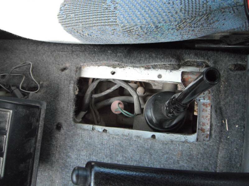

1. Αφαιρούμε το πλαστικό που είναι ο μοχλός των ταχυτήτων. Υπάρχουν 2 βίδες μπροστά στα πλευρά και 2 πλαστικά στη μέση . τα 2 πλαστικά αφαιρούνται με την χρήση ενός μικρού alley key πιέζοντας τα στο κέντρο.
2. Αφαιρούμε το πλαστικό που είναι ο μοχλός της τετρακίνησης. Υπάρχουν 2 βίδες πίσω στα πλευρά.
3. Αφαιρούμε το πλαστικό του μοχλού της τετρακίνησης. Υπάρχει 1 βίδα στο πίσω μέρος.
Αφού αφαιρέσουμε τα πιο πάνω ήμαστε στο σημείο της πιο κάτω εικόνας.
Στην συνέχεια αφαιρούμε τις 8 βίδες γύρω από τον μοχλός της τετρακίνησης καθώς και το λάστιχο.

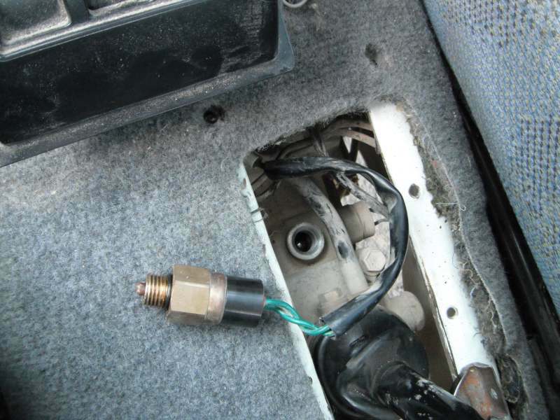

Στο τέλος αφαιρούμε τον διακόπτη και τον καθαρίζουμε με ένα contact cleaner spray (εγώ χρησιμοποίησα W40) ή τον αντικαθιστούμε.

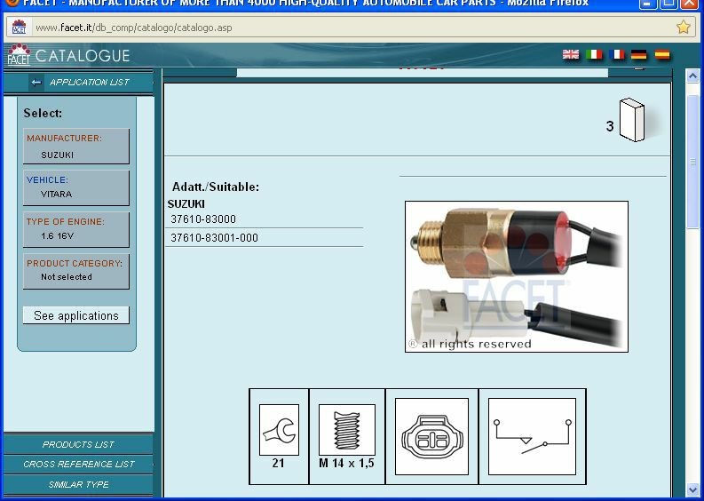

Για αντικατάσταση υπάρχει ο πιο κάτω τον οποίο αντικατέστησα παλαιότερα και είναι σίγουρα πιο φθηνός από μαμά :mrgreen:
