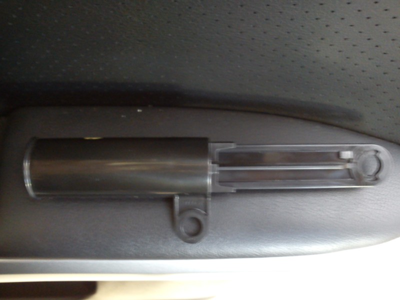

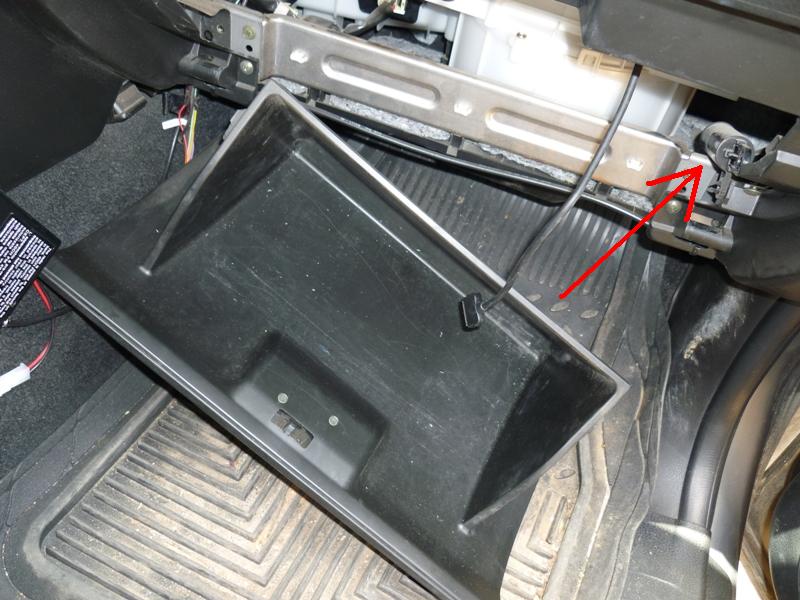

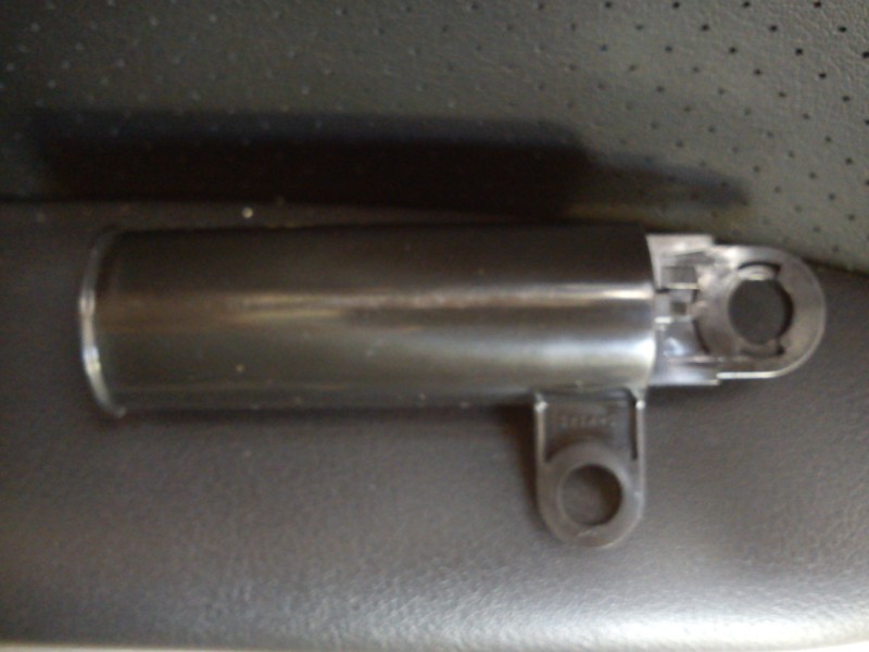

grvitara έγραψε:Να προσθέσω...όταν αφαιρούμε το ντουλαπάκι στο δεξί του μέρος έχει και ένα αμορτισεράκι. Πρέπει να αφαιρεθεί και αυτό πράγμα που είναι πολύ έυκολο μιας και ενώνεται με το ντουλαπάκι με ενα κλιπ.
Το Αμορτισεράκι......... :wink:
ΜΩΡΑΙΤΗΣ έγραψε:Αμορτισεράκι???? :? :? :? :? :?Κοίτα να δείς τι μαθαίνει κανείς εδώ μέσα..... μάλλον αυτό έχει αφαιρεθεί εκ λάθους στο παρελθόν οριστικά :whistle: :whistle: :whistle: :whistle: :mrgreen:
Νικόλα αυτό που σου έχω σημαδέψει στην φωτό είναι...... άρα το έχεις ακόμα..... :wink:

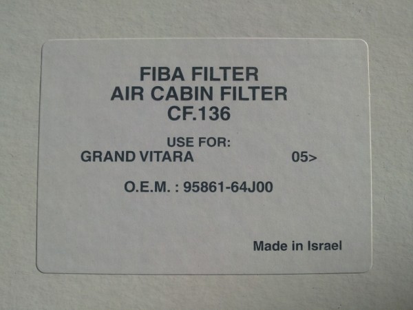

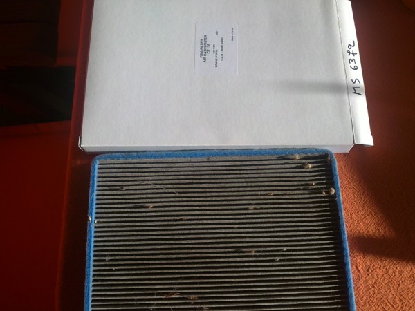

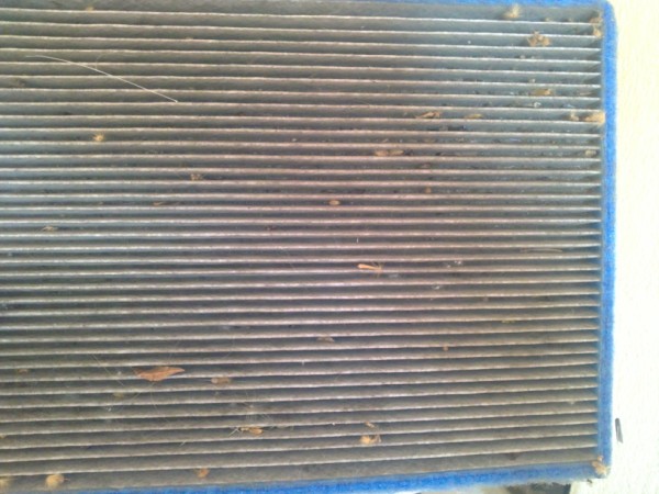

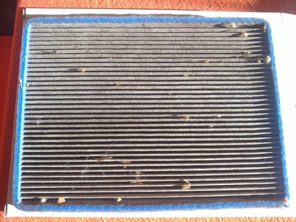

Το φίλτρο τοποθετήθηκε σήμερα παιδιά από βρωμιά η Φώτο μιλαει από μόνη της , το καινούριο σε σχέση με το παλιό μαμά έχει ποιο μαλακά πλαϊνά , και πριν τη τοποθέτηση του η αεραγωγοί ψεκάστηκαν με αντιβακτηριδιακό σπρέι …..τέλος καλά όλα καλά. ΥΓ τελικά το βγάλε βαλε ήταν πολύ πιο εύκολο από ότι περίμενα και αυτό χάρη στη βοήθεια σας ευχαριστώ
