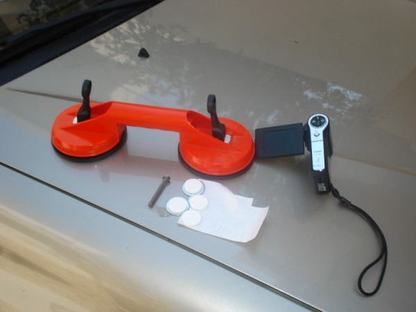

Τα υλικά που χρησιμοποίησα:
Μια βεντούζα διπλή για τζάμια πλαστική Φ 105. Κόστος 7,5 ευρώ
Μία λάμα αλουμινίου 60χ80χ16
Μια λάμα αλουμινίου 40χ80χ8
Μία μαργαρίτα Μ8
Μία βίδα άλεν Μ6
Μία βίδα 1/4 '' για να βιδώσει η κάμερα η οποία θα αντικατασταθεί
Δύο ροδέλες. Η μεγάλη πάει κάτω από την κάμερα και η μικρή στο κεφάλι της βίδας
Συνολικό κόστος 7,5 ευρώ :lol: τα υπόλοιπα υλικά ήταν ευγενική χορηγία της Item hellas ( Ο παράδεισος μου ). Να ευχαριστήσω και τον φίλο μου τον Μπάμπη για την παραχώρηση των εργαλείων φρέζας κλπ :lol: :lol:

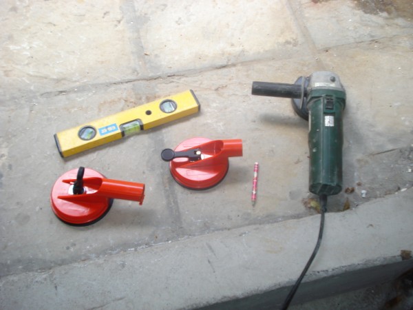

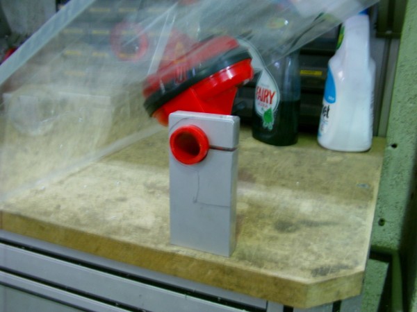

Η βεντούζα
Η βεντούζα κομμένη

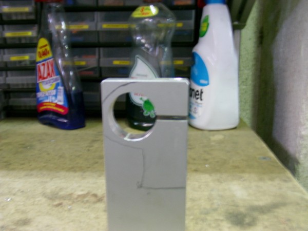

Τρύπα φ 34 και σκίσιμο στην 16 αρα λάμα
Δοκιμή

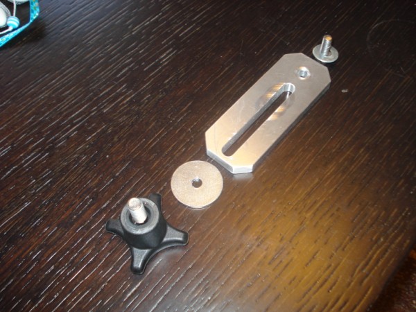

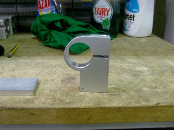

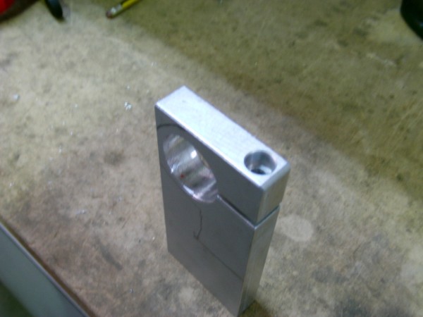

Η τρύπα με την πατούρα για να σφίγγει το μπράτσο με βίδα Μ6
Η τελική μορφή του μπράτσου

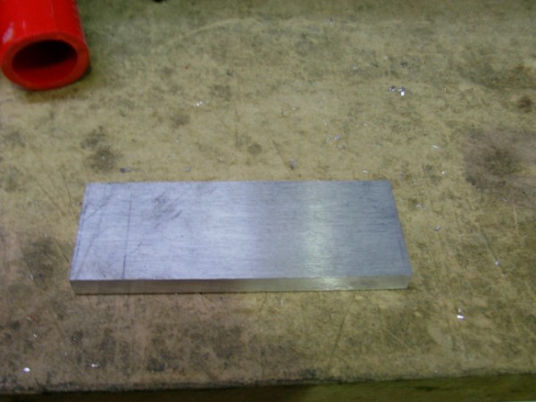

η οκτάρα λάμα ακατέργαστη
Η μαργαρίτα Μ8 η οκτάρα λάμα φρεζαρισμένη και στην άκρη η τρύπα 1/4'' για να βιδώσει η κάμερα καθώς και οι δύο ροδέλες

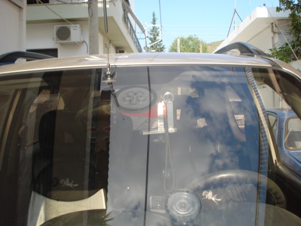

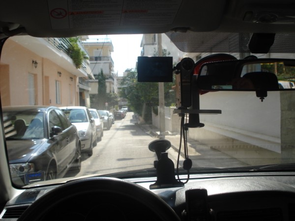

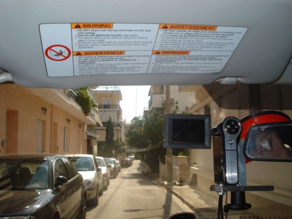

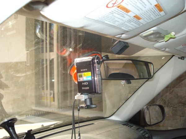

Τοποθετημένη χωρίς να εμποδίζει τον οδηγό διότι είναι ψηλά και κρύβετε σχεδόν όλη πίσω από τον καθρέφτη
