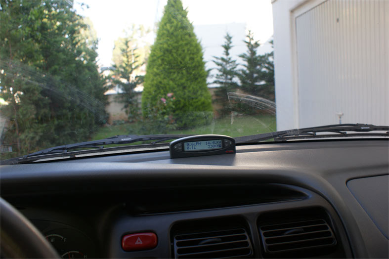

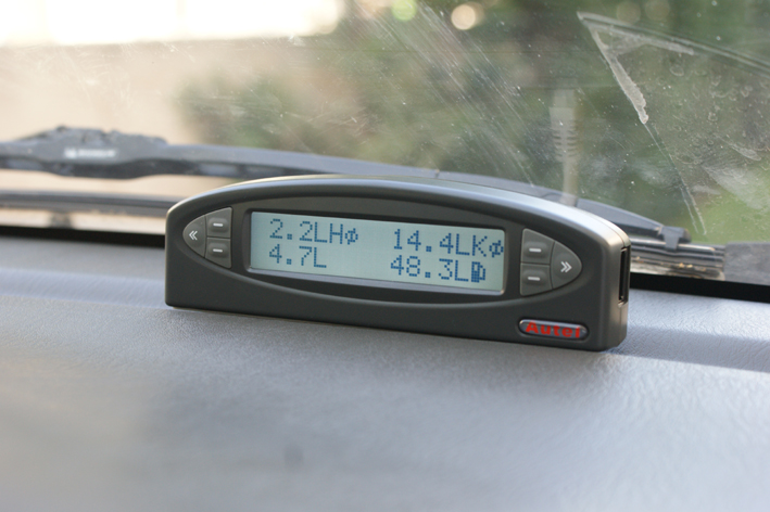

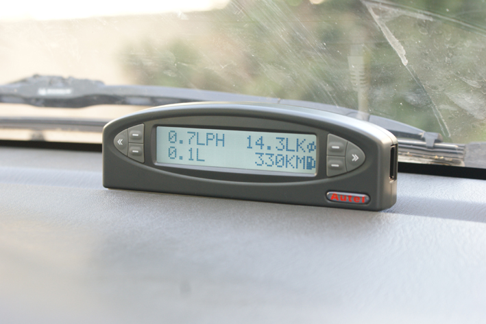

Στο τέλος του μήνα το Vitara θα ταξιδέψει μέχρι την Ισπανία και το gadgetάκι που έψαχνα το βρήκα επιτέλους!
Είναι το Maxi Trip 100 που συνδέεται στη θύρα OBD και δείχνει σχεδον τα πάντα όσον αφορά τον κινητήρα.
Στιγμιαία κατανάλωση, μέση, καύσιμο που καταναλώθηκε, καύσιμο που απομένει, στροφές κινητήρα, θερμοκρασία ψυγείου, θερμοκρασία αέρα και πολλά πολλά ακόμη.
Το ήθελα για να έχω μια εικόνα της κατανάλωσης στο ταξίδι κάτι που πάντα μου έλειπε.
Διάβασε αμέσως την OBD και τοποθετήθηκε σε περίπου 20 λεπτά πανεύκολα χωρίς την παραμικρή τρύπα. Το χρώμα του ταιριάζει και με το χρώμα του ταμπλό.
(Μου πήρε βέβαια μια μέρα να ψάχνω διάθορες θέσεις για να δω σε ποια θέση μου ταιριάζει καλύτερα...)
Το κόστος του είναι 139 ευρώ.
Όσοι θέλουν περισσότερες πληροφορίες ρωτάτε ελεύθερα.

Είδες ..? Τα κατάφερες να την ανεβάσεις ! :D
Μια χαρά το κομπιουτεράκι , καλορίζικο ! :wink:

Επίσης σήμερα πέρασε τη δοκιμασία θερμοκρασίας των 50 C...
Το μόνο που μένει να κάνω είναι να σετάρω τη διαδικασία φουλαρίσματος. Χρειάζεται δύο γεμίσματα στο ρεζερβουάρ για να αρχίσει να μετράει σωστά τα χιλιόμετρα που απομένουν

Δημοσίευσηαπό Triantafillos » Κυρ Ιούλ 04, 2010 9:29 pm
Διαβάζοντας και τις απορίες, εκτός από υπλογιστής ταξιδιού είναι και διαγνωστικό βλαβών, καθώς και black box (ρουφιάνος κανονικός) με 300 ώρες εγγραφής.
Συνδέεται στην OBD. Η μια άκρη του καλωδίου είναι για την OBD και η είσοδος στη συσκευή Ethernet. H θύρα USB είναι για σύνδεση στο PC για αναβάθμιση του λογισμικού.
Το μόνο που χρειάστηκα ήταν επιπλέον 1,5 μέτρο καλώδιο Ethernet για προέκταση. Το καλώδιο περνάει μέσα από το λούκι ταμπλό-παρμπρίζ και δεν φαίνεται καθόλου. Έβγαλα το αριστερό πλαστικό κάλυμμα κολώνας και πέρασα από εκεί το καλώδιο και στη συνέχεια κάτω από το τιμόνι. Εύκολη δουλειά.
Εναλλακτική θέση είναι στην κεντρική κονσόλα μπροστά από το λεβιέ ταχυτήτων. Εκεί δεν χρειάζεται προέκταση καλωδίου αλλά παίρνεις τα μάτια σου από το δρόμο για να διαβάσεις τις ενδείξεις.
