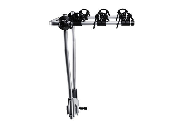

χρειαζομαι μια βαση ποδηλατου για κοτσαδορο. Δυστυχως ομως απο οσο εψαξα δε υπαρχουν ετοιμες βασεις κοτσαδορου για αυτοκίνητα με τη ρεζερβα στην πορτα.
Τα πραματα γινονται πιο δυσκολα στην αναζητηση αλλα και στην περιπτωση της ιδιοκατασκευης λόγω της στρογγυλης τρυπας του αποσπωμενου κοτσαδορου που εχω στο αυτοκίνητο.
Και αναρωτιεμαι αν υπαρχει καποιος ανταπτορας για ο κοτσαδορο ωστε να κουμπωνει στην στρογγυλή τρυπα με το γλωσσιδι που εχει και να βγαζει αντι για μπίλια μια τετραγωνη τρυπα ή κατι αλλο τελος παντων ωστε να ειναι πιο ευκολη η τοποθετηση μιας συνηθισμενης βασης
Ξερει κανεις κατι?????????

elpa02 έγραψε: Δυστυχως ομως απο οσο εψαξα δε υπαρχουν ετοιμες βασεις κοτσαδορου για αυτοκίνητα με τη ρεζερβα στην πορτα.
Φίλε μου, εγώ έχω την παρακάτω. Είναι της THULE, για τρία ποδήλατα, και δεν έχω κανένα θέμα με τη ρεζέρβα μου. :wink:
Thule HangOn 974

οταν ξεκινησα να ψαχνω κοιταξα στο Site της Thule.
πηρα τηλ στο cyclist που φερνει Thule και ζητησα να μαθω αν υπαρχει προβλημα να βαλω βαση κοτσαδορου λογω της ρεζερβας. μου παν παρε στην trim.
πηρα στην trim (εισαγωγεας thule) και με πληρηφορησαν οτι δεν βγαζει η thule τετοια βαση. υπαρχει μια μικρη πιθανοτητα να βολευεται η ride κωδ: 9503 και 9502 με επιφυλαξη να την δοκιμασω πρωτα να το δει το θεμα τεχνικος κλπ. Και επειδη εινα ακριβο μοντελο και δε θα το βρω στοκαρισμενο σε καταστημα να παω στην trim στο Χαιδαρι να τη δοκιμασω. Υπόψη οτι η 9503 για 3 ποδηλατα εχει 313 ευρα και η 9502 271ευρα.
Τωρα μου λες οτι δε υπαρχει θεμα με τη ρεζερβα. ΣΧεδον την ιδια της Thule παλι χρησιμοποιεί φιλος με Santafe που ως γνωστο δεν εχει ρεζερβα πισω. Απ την αλλη στο site της thule λεει για την συγκεκριμενη οτι "Fits cars with exterior spare tyre" καπουτ- παυλα.
Αλλα για να το λες εσυ... οποτε δοκιμαζω και προχωραμε...

Φίλε, ο εργοστασιακός κοτσαδόρος που έβαλα στη SUZUKI έχει αρκετά μακρύ λαιμό ώστε η μπίλια του να βγαίνει πιο έξω από τη ρεζέρβα. Γι΄αυτό και αυτή η βάση κάθεται ΟΚ με τη ρεζέρβα, και ίσα που ακουμπάει το καπάκι.
Αν θυμάμαι καλά, τη συγκεκριμένη βάση την είχα πάρει από τον Κασιμάτη με τα ποδήλατα στη Βουλιαγμένης, γύρω στα 150€. Εννοείται ότι τη δοκίμασα επιτόπου πριν την αγορά, και θα σου πρότεινα να κάνεις το ίδιο, όποια βάση και αν αγοράσεις.

ευχαριστω για τη βοηθεια
με βλεπω για την ιδια
