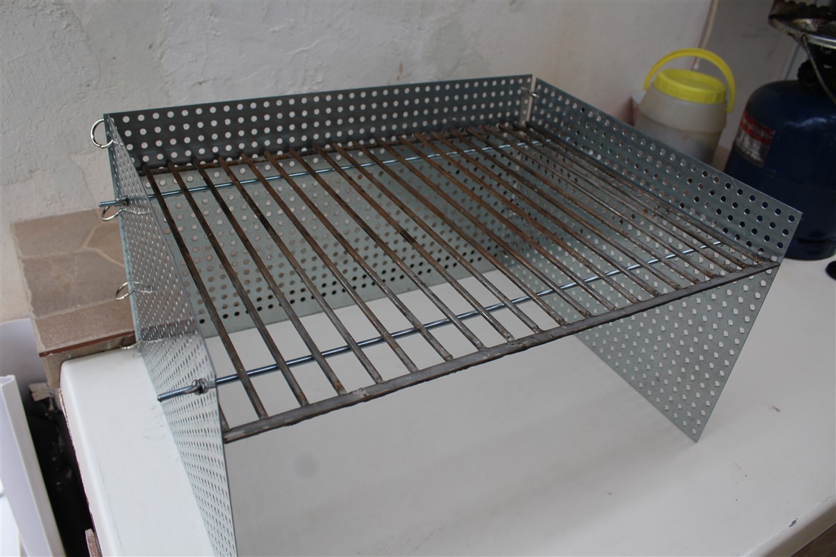

Αγαπαμε εξορμησεις σε βουνο και θαλασσα,οποτε και το μαγειρεμα στην υπαιθρο τι ποιο ωραιο!! :camping:
Eτσι λοιπον σκεφτηκα ευκολη κατασκευη εστιας-ψησταριας ,με ανεμοθωρακα και καυσιμη υλη το ξυλο και σας το παρουσιαζω. :mrgreen:
Εννοειται τα σχεδια πολλα μεσα στο μυαλο,τα κριτηρια βεβαια η ευκολια κατασκευης,εργονομια,βαρος,το ευκολο στησιμο και αποθηκευση. ;-)

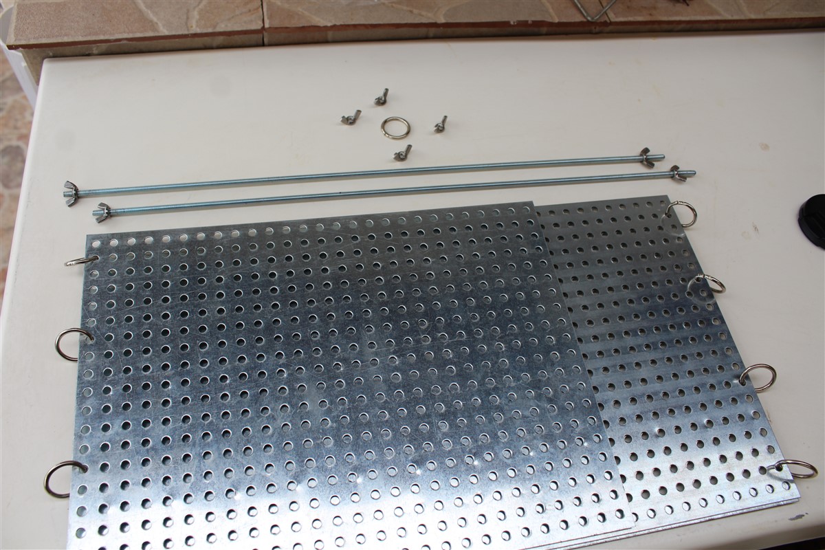

Τα υλικα που χρησιμοποιηθηκαν:
1.Λαμαρινα διατρητη γαλβανιζε 1mm περιπου 1,2 m2 10e
2.Kρικακια γαλβανιζε 8 τμχ 2e
3.Nτιζα γαλβανιζε 5mm του μετρου 1,5e
4.Παξιμαδια πεταλουδα 6 τμχ 1e
5.Tην σχαρα την ειχα φτιαξει παλιοτερα και ειναι 'ανοξειδωτη
Οποτε δεν τιθεται θεμα κοστους φιλοι...

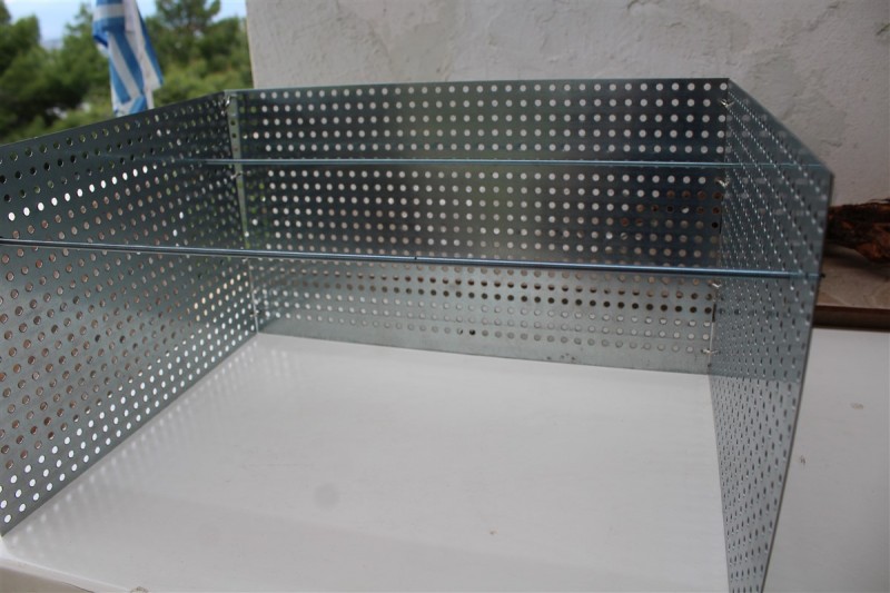

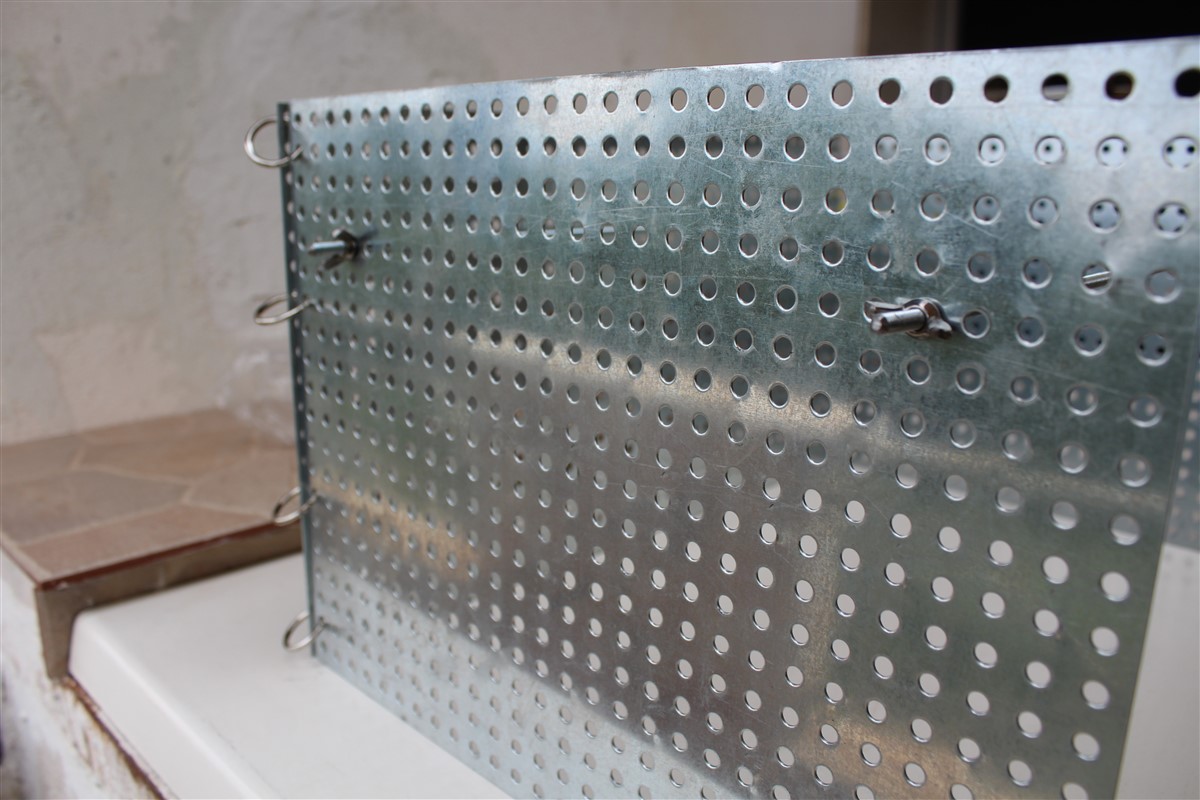

Εδω η κατασκευη ειναι διπλομενη...εχουν περασει οι κρικοι στα τρια κομματια λαμαρινας και ειναι σαν σπιραλ τετραδιο ας πουμε

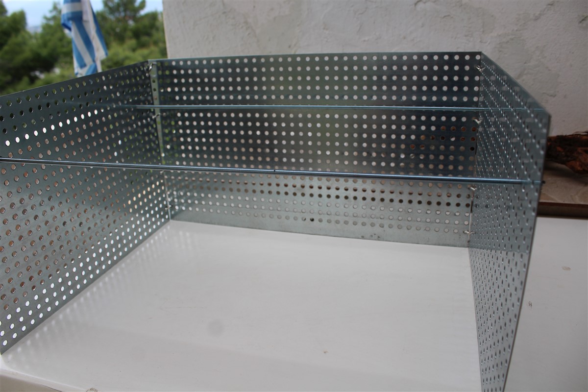

Αναπτυγμενη και ορθια στημενη ,περασα τις δυο ντιζες(η επιλογη του υψους αναλογα την φωτια)
Ασφαλιζει πολυ ευκολα και γρηγορα με τα παξιμαδια πεταλουδα

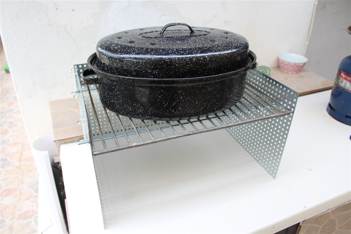

Τοποθετηση της χειροποιητης σχαρας και σφιγουμε τις πεταλουδες να εφαρμοσουν ολα μαζι

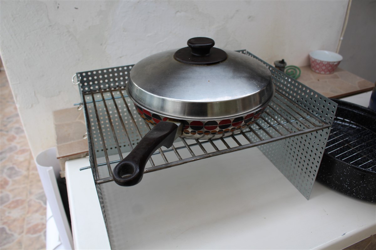

Χωραει ανετα μεγαλο τηγανι 360mm
Oπως επισης και την γαστρα μαγειρεματος...φανταστειτε ποσα αλλα χωρανε για ψησιμο :σουβλακια,μπριζολες,λουκανικα,κεμπαμ και αλλα καλουδια!!

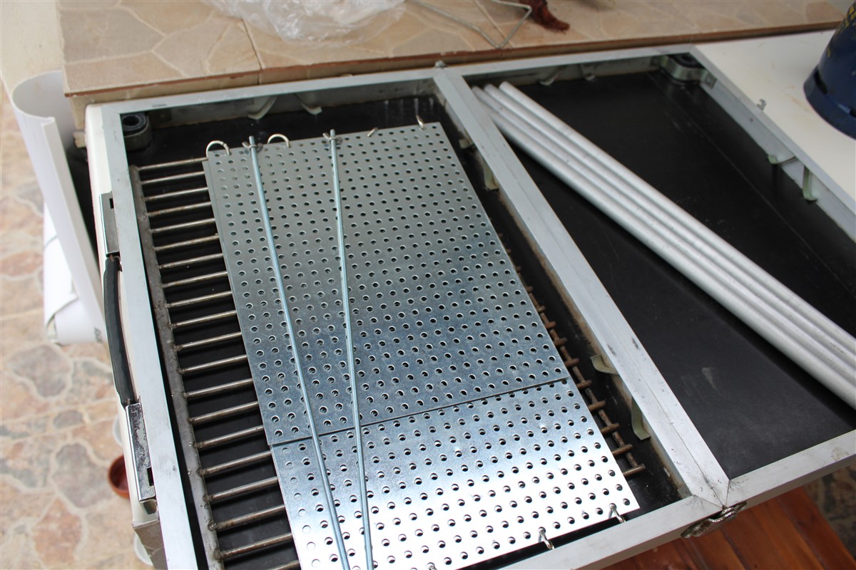

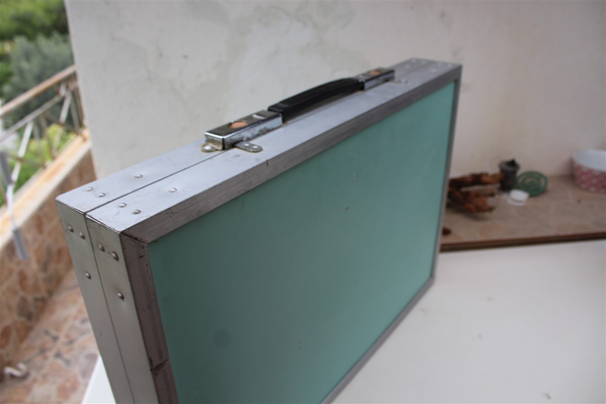

Το καλυτερο ολων...μεσα σε μισο λεπτο διπλομενη και τοποθετημενη μεσα στο φορητο αλουμινενιο τραπεζακι του camping
Η μεταφορα της ωραια και τακτοποιημενα!

Ε=ΞΑΙ-ΡΕ-ΤΙ-ΚΟ!!
Δεν έχω λόγια!! Πανέξυπνη απλή και αποτελεσματική κατασκευή!!

Μπράβο BOSS, που θα τη δοκιμάσουμε;

Δημοσίευσηαπό BOSS » Τρί Απρ 23, 2019 7:41 pm
Οπου αγαπατε κ.Κωστα τωρα που ανοιγει ο καιρος κατι θα κανουμε :character-ariel:

Δημοσίευσηαπό costas66 » Τρί Απρ 23, 2019 8:30 pm
Πολύ ωραία ιδέα, πρακτική και εύκολη στη μεταφορά. :clap: :clap: :clap:
Δύο παρατηρήσεις μόνο.
1) Πάρε τηγάνι με μεταλλικό χερούλι γιατί το πλαστικό θα παραδόσει πνεύμα σύντομα. :whistle:
2) Ένα μακρύ πυρίμαχο γάντι πρέπει να συμπληρώσει το σετ. ;-)
