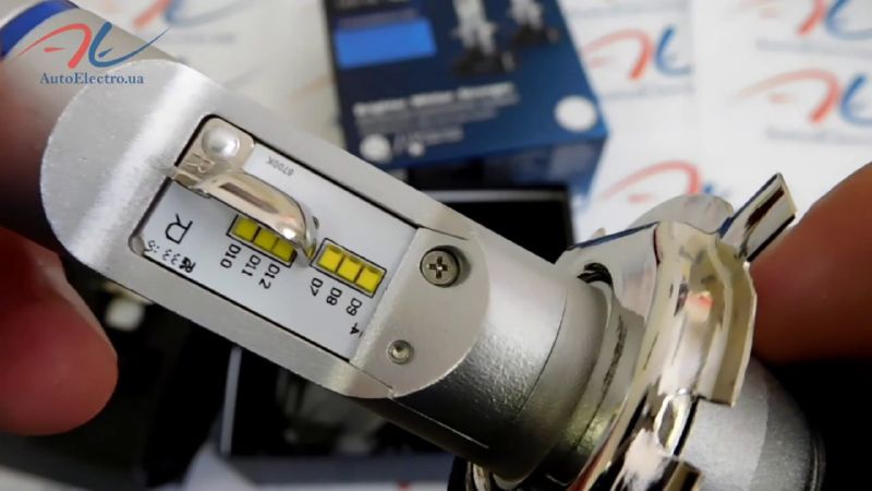

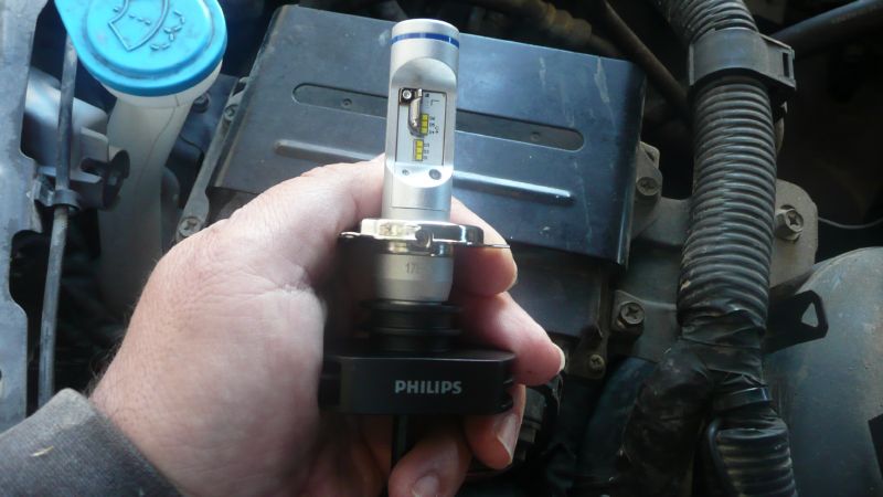

Τα Philips Ultinon που χρησιμοποιησα προσπαθουν να λυσουν αυτα τα προβληματα.
Καταρχην δεν εχουν ανεμιστηρα και λυνουν το προβλημα με ψυκτρες στη πισω μερια μιας και δεν ανεβαζουν τοσο μεγαλες θερμοκρασιες.
H μελετημενη ισχυς,κατασκευη και τοποθετηση των διοδων πανω στο σωμα της λαμπας προσπαθει να μειωσει οσο το δυνατον τη διαχυση στο συμβατικο φαναρι μας που δεν ειναι σχεδιασμενο για λεντ.Το σοβαρο μειονεκτημα τους ειναι η πολυ τους.

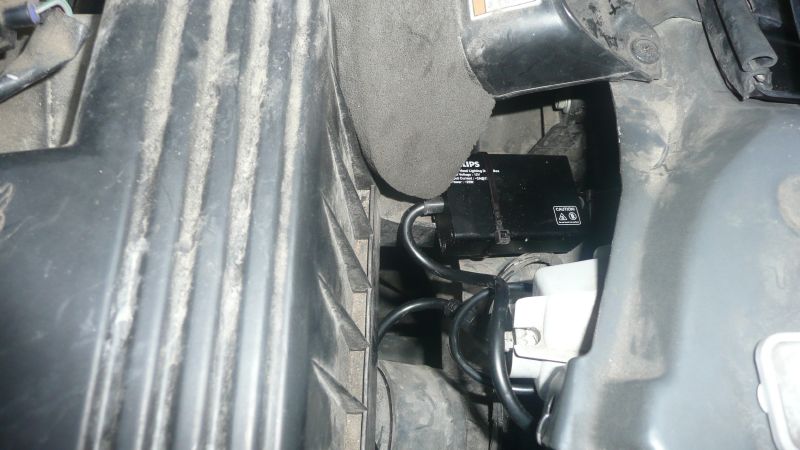

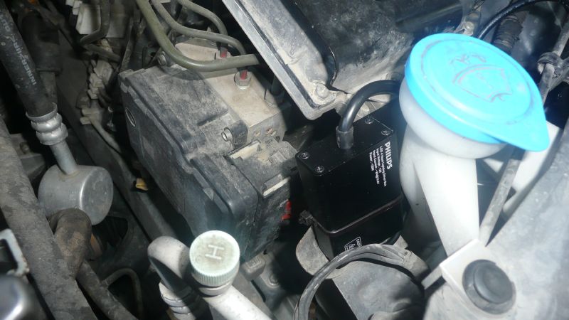

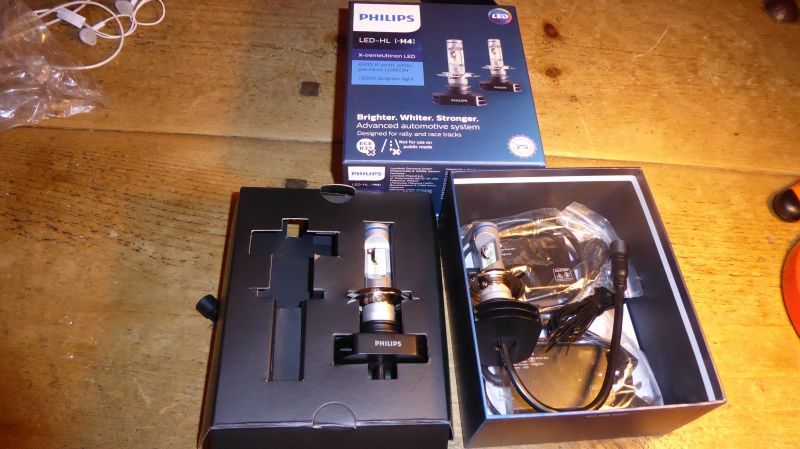

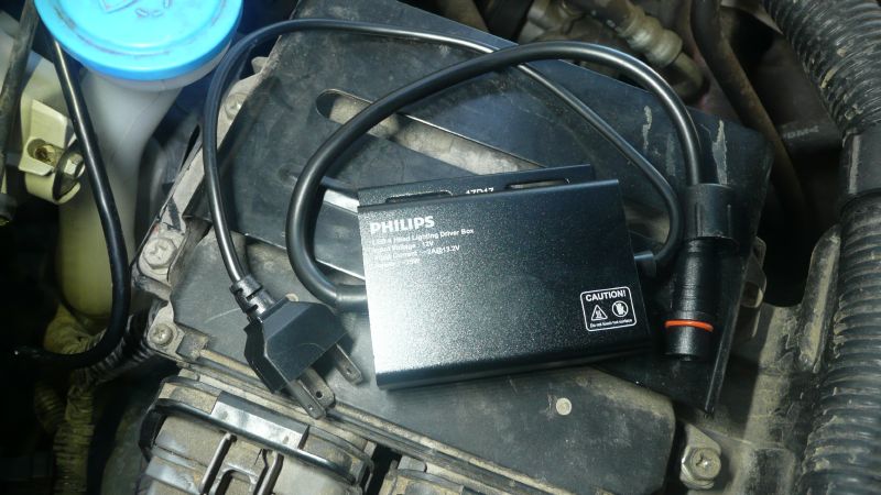

Στη συσκευασια εκτος απο τις λαμπες εχει και δυο πλακετες,που μοιαζουν λιγο με τα ballast των ξενον.

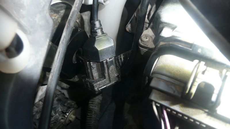

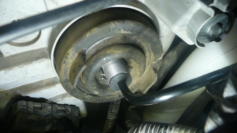

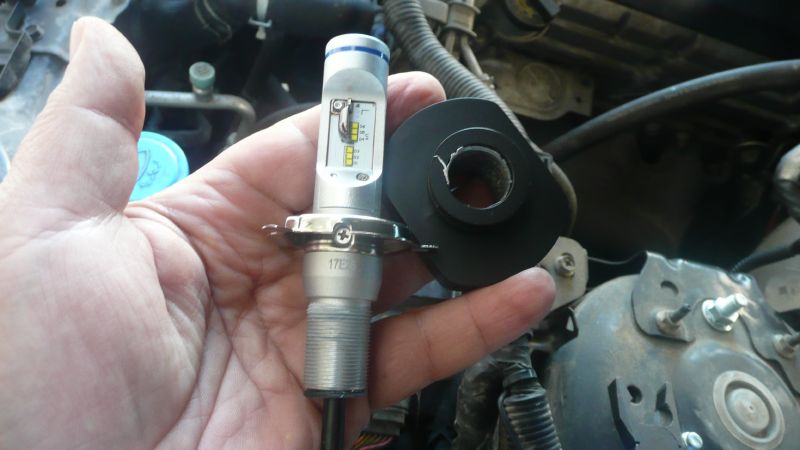

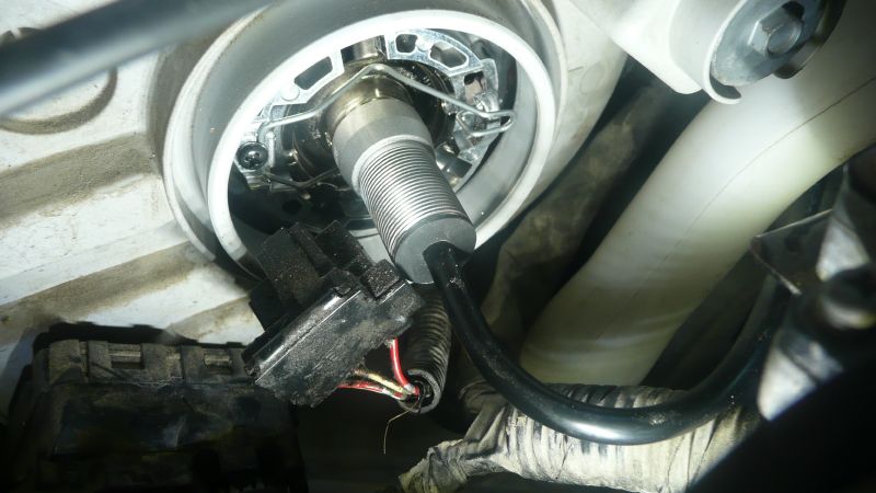

Για να τα βαλουμε καταρχην ξεβιδωνουμε τις ψυκτρες και τα βαζουμε στο φαναρι αφου εχουμε αφαιρεσει τις λαμπες αλογονου.

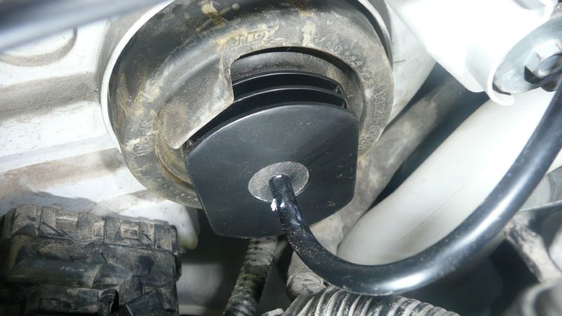

Κατοπιν βαζουμε το λαστιχενιο καπακι και βιδωνουμε τη ψυκτρα.
Στη συνεχεια κουμπωνουμε τις πλακετες αναμεσα στα λεντ και στην εργοστασιακη φισα της λαμπας.
Τις πλακετες τις στερεωσα με δεματικα οσο μπορουσα μακρια απο πηγες θερμοτητας.

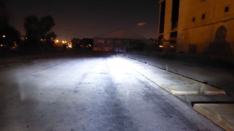

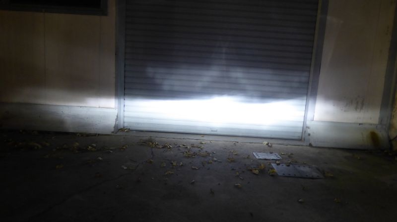

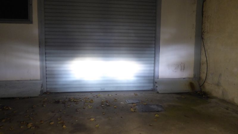

Ας δουμε τωρα και το αποτελεσμα.

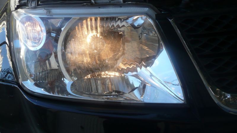

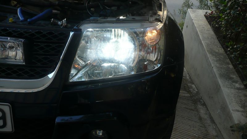

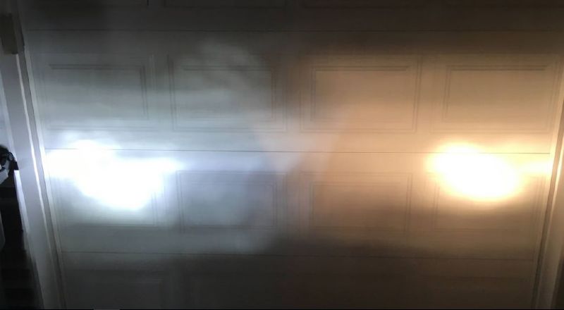

Καταρχην το φως ειναι καταλευκο.Ουτε κιτρινο ουτε μπλε.Καπως ετσι.
Οι παλιες αλογονου.

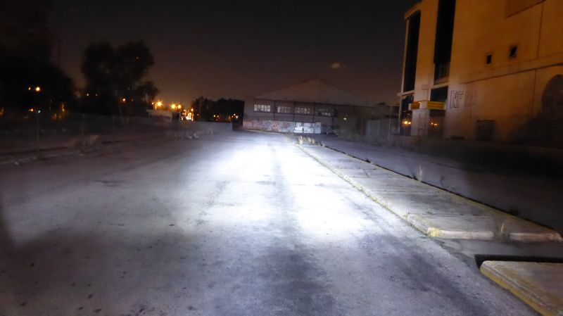

Συγκριτικο.Οπως βλεπετε υπαρχει παρομοια διαχυση εντος οριων παντα.
Εδω ειναι η μεσαια σκαλα.
Μεγαλη σκαλα
Μεσαια σκαλα
Μεγαλη
Κι βλεπετε τη σοβαροτητα που αντιμετωπιζει η εταιρεια το θεμα δινοντας τους φωτεινοτητα καοντα στα 1000 λουμενς μονο σε σχεση με τα 8000(!) των ανωνυμων κινεζικων.
Δεν ειναι θεμα η ισχυς αλλα πως την διαχειριζεσαι.

μεσα στο φαναρι ειναι κρυες τελειως.
Oι ψυκτρες ζεσταινονται κοντα στους 45 βαθμους αλλα αυτη ειναι η δουλεια τους.Υποθετω πως καποια μελετη θα χει κανει η Philips,του φουστη,τοσα λεφτα κανουν.
Τις φοραω τωρα κοντα στα 2000χλμ και δεν ειχα προβλημα ουτε στη βροχη ουτε στα χιονια και στους παγους εδω και κανα διμηνο.
ΑΥΤΟ ΠΟΥ ΔΕΝ ΜΟΥ ΑΡΕΣΕΙ ΕΙΝΑΙ ΤΟ ΛΕΥΚΟ ΦΩΣ.Ειμαι αλογονακιας αλλα ελπιζω να συνηθισω.
Σε συνδυασμο με τα που φοραω:
τι να σου πω,αμα πατησω το σινιαλο κι εχω μπροστα μου αμαξι,τοτε βλεπεις να γινεται ολο το εσωτερικο του κατασπρο,καπως σα να ναι εξωγηινοι μεσα,μυστηρια φαση σου λεω,ολοκαυτωμα.Nτρεπομαι ακομα και που το λεω.
