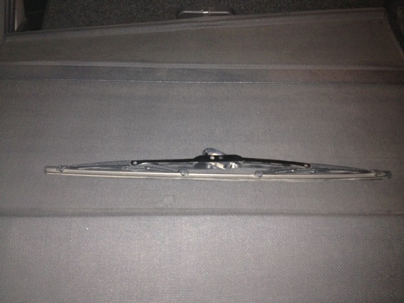

Ο παλιός

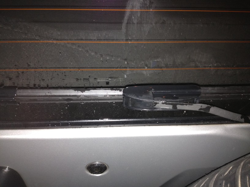

ο νέος, έχει και κάτι πλαστικά ακόμα να μπουν.
