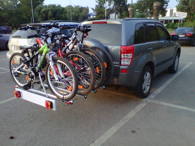

Δημοσίευσηαπό kons » Παρ Ιουν 24, 2011 12:47 pm
Ολικό μήκος αυτοκινήτου 4,5 μ. χ 30% = 1,35 μ.
Το μήκος που έχει αυτή την στιγμή η σχάρα είναι 1,30 μ. με πλήρως ανεπτυγμένη τη βάση για το 4ο ποδήλατο.
Το μόνο που λείπει είναι η πινακίδα..... :?

Την αγόρασα απο το κατάστημα στο Περιστέρι. Είναι ένα σύνολο υλικών που αποτελείται απο:
1. Ανοξείδωτη πλατφόρμα - βάση.
2. Ράβδοι σύστημα προέκτασης που πιάνει πάνω στην βάση.
3. 4 βάσεις ποδηλάτων.
4. Βάση με φώτα.
Συνολικό κόστος όπως το βλέπεις 450 ευρώπουλα τελική τιμή με ΦΠΑ, απο 1000 που ήθελε η Thule με βάση μόνο για 4 ποδήλατα χωρίς την πολυχρηστική δυνατότητα της ΒΑΚRAK.
Οπότε άξιζε ο κόπος και το κόστος. Για να χαμηλώσεις το κόστος μπορείς να πάρεις και την απλή βάση-πλατφόρμα αντί της ανοξείδωτης που πήρα εγώ, απλά δεν θυμάμε την διαφορά στην τιμή.
Οι βάσεις των ποδηλάτων μπορεί να είναι και διαφορετικές επιλογή σου, απο αυτές που έβαλα εγώ και που είχε το συγκεκριμένο κατάστημα.
Επίσης θα χρειαστείς ένα 19αρι κλειδί (ή καστάνια..ότι σε βολεύει σε κόστος) να το έχεις μαζί με την βάση για το βάλε - βγάλε στον κοτσαδόρο σου.
