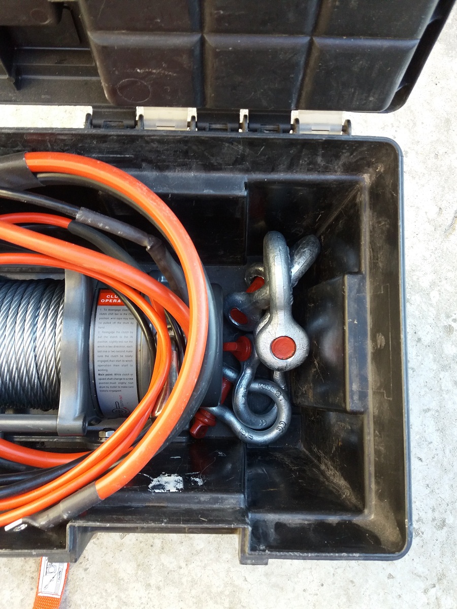

Απαντώντας σε όλους τους παραπάνω..
Το κουτί έχει ήδη τρύπες , οι οποίες δεν έγιναν επίτηδες απλά περίσσεψαν γιατι τελικά δεν μπόρεσα να βάλω κάποιες βίδες. Σε κάθε περίπτωση θα προτιμούσα να μην υπάρχουν. Νομίζω ειναι καλύτερα να είναι το δυνατόν στεγανό σε περίπτωση επαφής με λάσπες κ νερά. Εαν εν τέλη "πάρει" αδειάζει εύκολα, απλά το γυρνάς στο πλάι..
Σε κάθε περίπτωση μη ξεχνάτε οτι είναι portable και μπορεί να τοποθετηθεί στο αυτοκίνητο που πατάει σε στέρεο έδαφος και όχι σε αυτό που είναι μέσα στις λάσπες και τα νερά.. 8)
Το να γεμίσει λάσπες κατα την χρήση δεν το θεωρώ παράλογο, ούτως ή άλλως το ίδιο συμβαίνει και με τον υπόλοιπο εξοπλισμό(φτυάρια, γαλότσες, ιμάντες κλπ..) μετά απο τέτοιες βόλτες ώς συνήθως θέλει καθάρισμα το εσωτερικό του αυτοκινήτου(..και δεν μιλάω μόνο για το πορτ μπαγκάζ) :whistle: :whistle:
Η χρήση του δεν είναι για αγώνες που απαιτούν άπλωμα-μάζεμα σε κάθε εμπόδιο, και σίγουρα η πρώτη επιλογή σε περίπτωση που υπάρχει διαθέσιμο αυτοκίνητο θα είναι το τράβηγμα και οχι ο εργάτης. Η κατασκευή προορίζετε οπως είπαν πολύ σωστά και οι φίλοι(ΜΠΑΟΥ & ximikos00) για μια πραγματικά δύσκολη στιγμή..
Φυσικά κατα την χρήση ΕΙΣΑΙ ΕΚΕΙ!! περιπτώσεις τυπου έπεσε σε λακούβα, βρήκε εμπόδιο κλπ κλπ εαν υπάρξουν θα ξεπεραστούν φαντάζομαι εύκολα!! ...εξάλλου δεν παίζουμε video game.
Με το γκάζι είπαμε δεν μπορούμε να βοηθήσουμε(το εχουμε κατατάξει στα μειονεκτήματα), καλώδια δεν περισσεύουν, αλλα και να περισσεύουν τα πιάνεις σε ενα σημείο με ενα σύρμα ή tire up..πχ στην μάσκα. Το καπό εννοείται είναι κατεβασμένο(οχι κλειστό)
Ο ιμάντας ειναι καλό να ειναι μεγαλύτερος μόνο για την περίπτωση που πιαστεί σε δυο σημεία στο αυτοκίνητο, μετά όμως υπάρχει θεμα καλωδίωσης.. Θεμα ασφάλειας πιστευω δεν υπάρχει, ήδη βρίσκετε περίπου 70cm μακρυά απο το τουτου.
Επόμενο βήμα ειναι να κάνω μια προέκταση (καλωδίωσης) για να μπορεί να τοποθετηθεί και πίσω, το κόστος όμως είναι μεγάλο και πιθανόν θα περιμένω τον Αη-Βασίλη.. :D
Προσωπικά αισθάνομαι μια "Α" ασφάλεια με αυτό το ματζαφλέρι στο πορτ μπαγκάζ, είμαι ευχαριστημένος με το αποτέλεσμα της κατασκευής και εύχομαι να ΜΗΝ το χρησιμοποιήσω ποτέ!! :mrgreen:

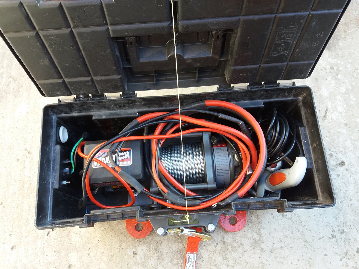

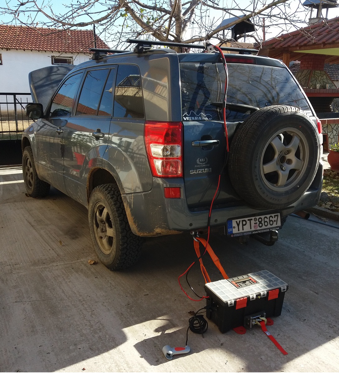

Ενημέρωση κατάστασης.. Project completed!!!

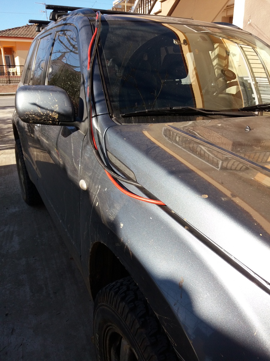

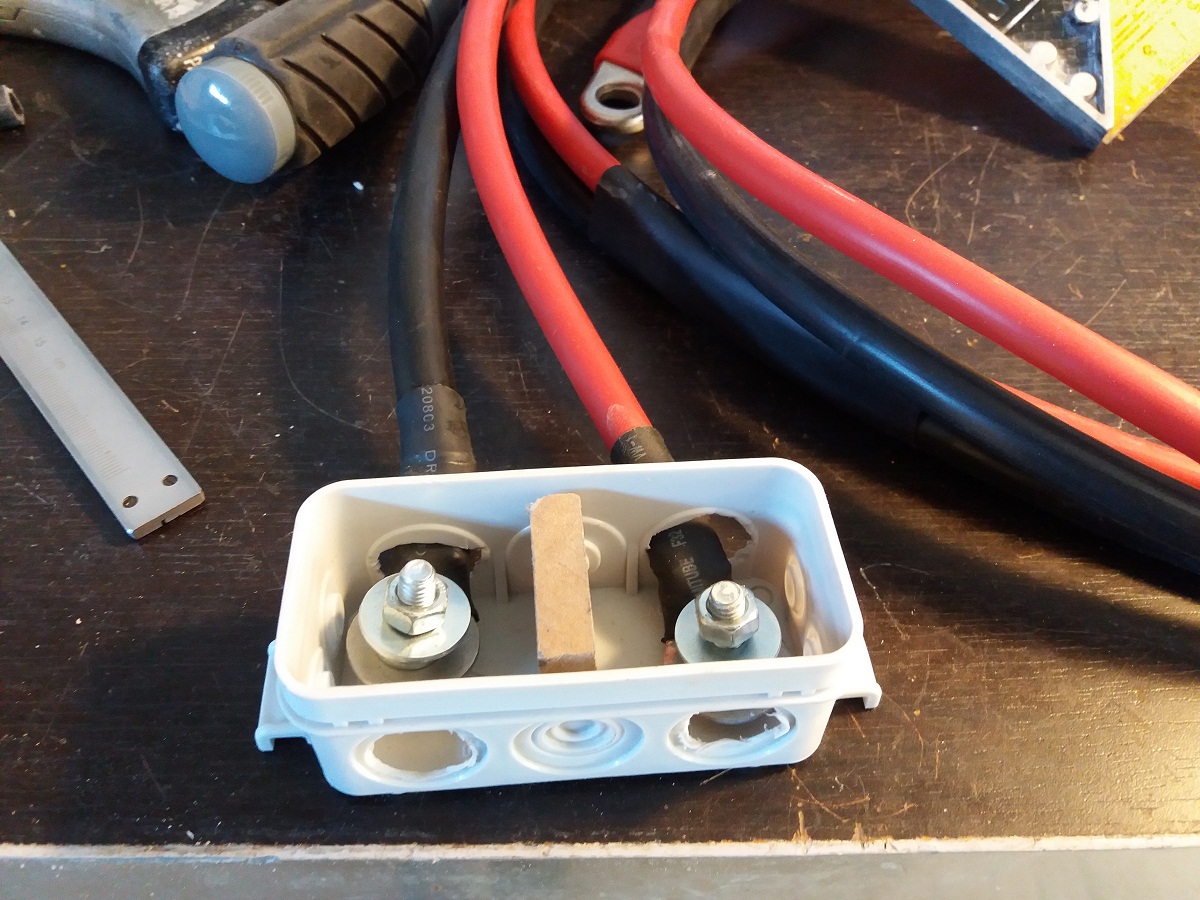

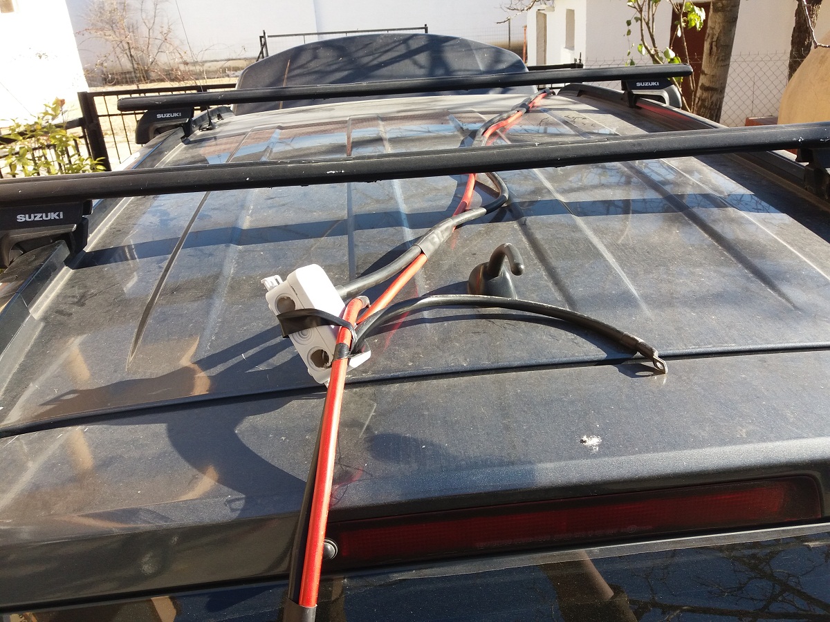

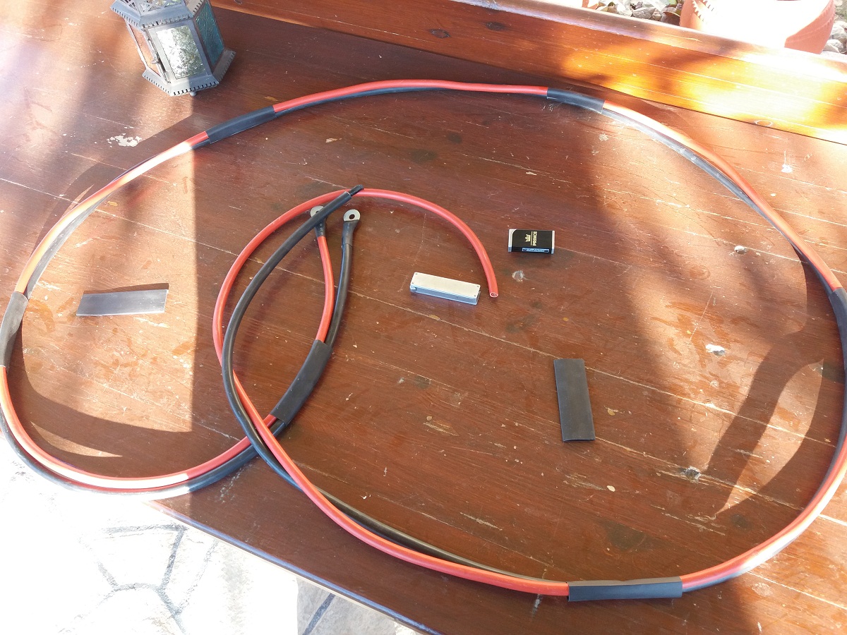

Ήρθε λοιπόν ο Σαντας, πήραμε και το καλωδιάκι, 3,5m 35mm2 διπλό(+ -)!! και έγινε η πολυπόθητη προέκταση για πίσω!
κατασκευή προέκτασης
κυτίο σύνδεσης με μόνιμη καλωδίωση εργάτη
καλωδίωση για πίσω απο μπροστά
καλωδίωση για πίσω απο πίσω και πάνω
τοποθέτηση εργάτη στην δυσμενέστερη γωνιά

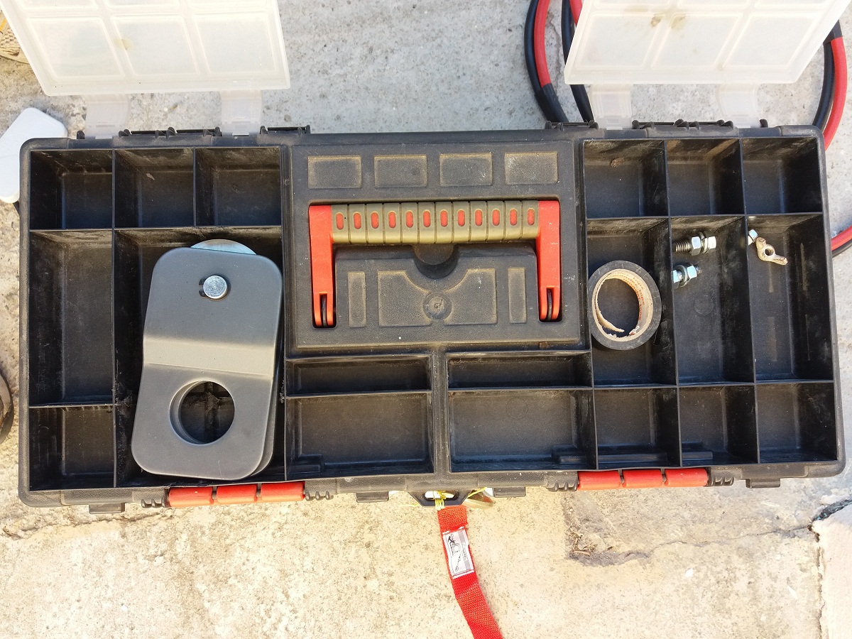

εκτός των άλλων έχουμε:
τροχαλία(μακαράς), μονωτική και διάφορα βιδάκια για τυχών συνδέσεις στις πάνω θήκες
καλωδίωση, χειριστήριο και ναυτικά εντός
ναυτικά εντός..

Γειά σου ρε Αντώνιε με τις πατέντες σου!! Μια χαρά είναι για έκτακτη ανάγκη...θα μπορούσες αντί για κυτίο σύνδεσης να βάλεις βύσμα βιομηχανικού τύπου για πιο εύκολο βάλε-βγάλε. Αλλά σίγουρα έτσι έχει μικρότερο κόστος η όλη κατασκευή.
