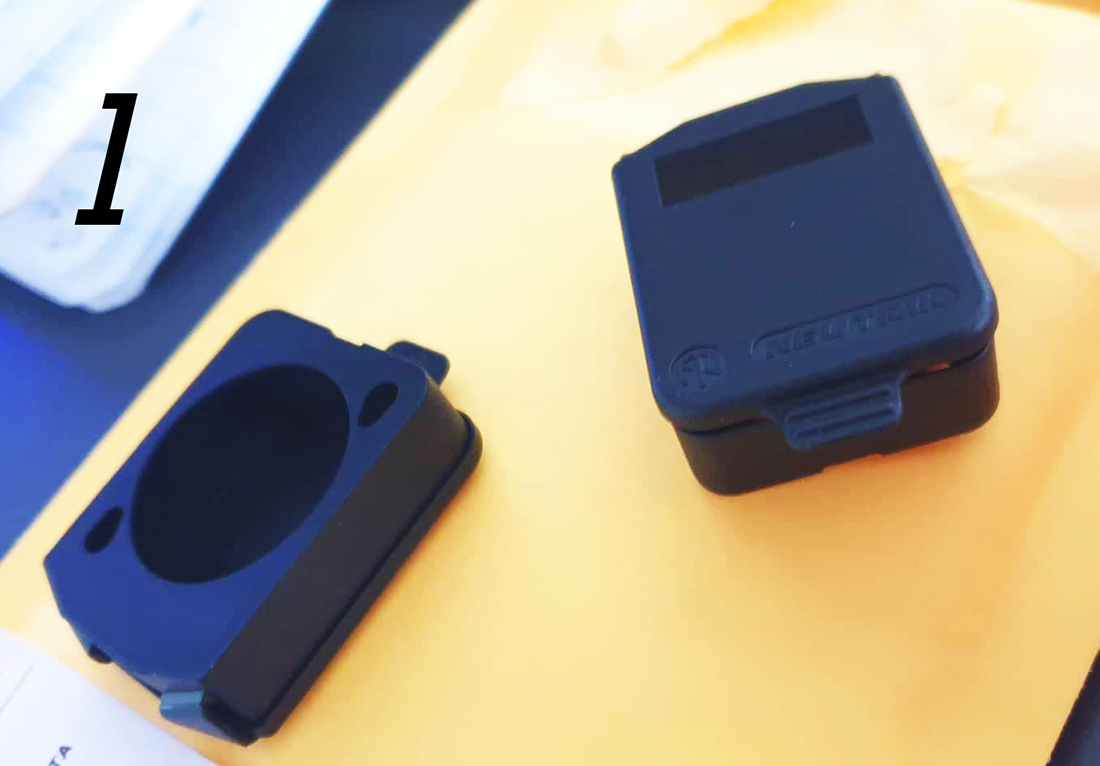

Λοιπον, στη φωτ.1 βλεπουμε τα καπακια που χρησιμοποιησα, ειναι απο τη Neutrik, μια εταιρια που ειδικευεται σε επαγγελματικο εξοπλισμο ηχου/studio. Τα υλικα που χρησιμοποιει εναι υψηλης ποιοτητας και αντεχουν τις θερμοκρασιες που εχει μια καμπινα αυτοκινητου.

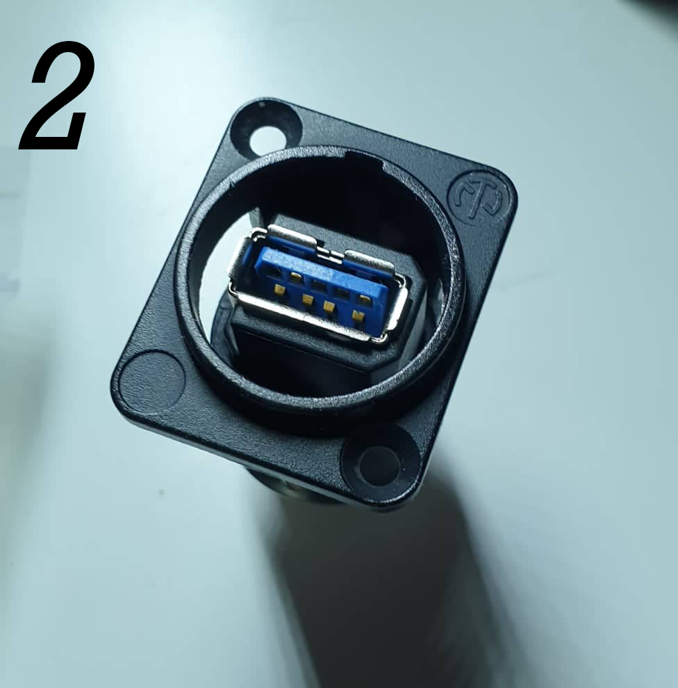

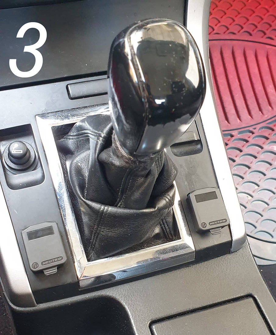

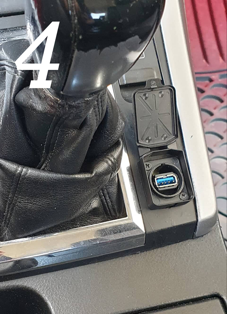

Στη φωτ.2 ειναι το θυληκο usb (απο την ιδια εταιρια). Στη φωτ.3 βλεπουμε πως φαινονται τα καπακια κλειστα (εβαλα και στις 2 θεσεις) αριστερα και δεξια του λεβιε. Τελος, στη φωτ.4 φαινεται η usb με ανοιχτο το καπακι. Τo ενα usb το εχω για φορτιση και το αλλο το εχω συνδεσει στο mp3 convertion kit που εχω κοτσαρει στο cd-changer του εργοστασιακου ηχοσυστηματος, οποτε βαζω το usb στικακι ευκολα. Οι βιδες πο φαινονται ειναι ψευτικες, εχω κοψει μονο τη κεφαλη τους και την εχω κολλησει για να φαινεται βιδωμενο, δεν εχω τρυπησει δηλαδη τα πλαστικα της κονσολας.

Jimgvtr έγραψε: Οι βιδες πο φαινονται ειναι ψευτικες, εχω κοψει μονο τη κεφαλη τους και την εχω κολλησει για να φαινεται βιδωμενο, δεν εχω τρυπησει δηλαδη τα πλαστικα της κονσολας.
:shock: Αφού τρύπησες για να χωνέψει η usb-πρίζα... στις βιδούλες κολλησες;

Ωχ, δεν είδα ποτέ την ερώτηση! Όχι, δεν χρειάστηκε να τρυπήσω, τα usb μπήκαν στις υπάρχουσες τρύπες/αναμονές για τα κουμπιά των θερμαινόμενων καθισμάτων. :D
