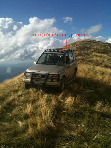

Στην μαμα σχαρα που εχω τωρα αυτην με τις καμπυλες δηλαδη μπορω να βαλω κατευθειαν μπαγκαζιερα?Χωρις να αγορασω μπαρες οροφης?

Γιαννη ευχαριστω φιλε.Θα δανειστω μια φωτογραφια για να δειτε τις μπαρες που λεω και αν σε αυτες μπορω να βαλω επανω την μπαγκαζιερα χωρις να αγορασω αλλες.Τις ειχε πανω το αμαξι οταν το πηρα και επειδη και δεν μου αρεσαν αλλα ειχαν και το σχετικο θορυβο τις εβγαλα και λεω μηπως κανουν να τις ξανα βαλω

Αυτές αν θυμάμαι καλά πρέπει να είναι πλαστικές και δεν αντέχουν το βάρος μιας μπαγκαζιέρας...
Αυτές είναι κυρίως διακοσμητικές άντε και για κάνα πέδιλο του σκι η snowboard...

Καλα κατι πολυ γερο δεν ειναι αλλα δεν νομιζω να ειναι πλαστικες.Το πολυ πολυ εκει που βιδωνουν αυτες στις ραγες να φτιαξω δυο μπαρες ισιες και οχι κουρμπαριστες για να μην καθεται και πολυ ψηλα η μπαγκαζιερα

chris7gtir έγραψε:Γιαννη ευχαριστω φιλε.Θα δανειστω μια φωτογραφια για να δειτε τις μπαρες που λεω και αν σε αυτες μπορω να βαλω επανω την μπαγκαζιερα χωρις να αγορασω αλλες.Τις ειχε πανω το αμαξι οταν το πηρα και επειδη και δεν μου αρεσαν αλλα ειχαν και το σχετικο θορυβο τις εβγαλα και λεω μηπως κανουν να τις ξανα βαλω
Είναι καμπυλωτές και δεν θα μπαίνει εκτός αν έχει κατάλληλο κιτ μέσα.Αλλιώς στρατζαριστό κατασκευή προσθήκες ωστε οι μπάρες να οριζοντιοποιηθούν οι μπάρες και είσαι οκ.Σκέψου και την κατασκευή προσθήκης απο ξύλο πιο εύκολη και με καλύτερη εφαρμογή :wink:

Νομίζω ότι θα μπεί μιά χαρά! :wink:
Δεν μπορεί να είναι "διακοσμητικές"! Αυτή είναι η αυθεντική σχάρα της Suzuki και είναι πανάκριβη (και δυσεύρετη πλέον)!

Με το που πηρα το αμαξι τις εβγαλα αμεσως γιατι δεν μου αρεσαν αισθητικα αλλα ειχαν και λιγο θορυβο αλλα δεν ειχα και σκεψεις να βαλω κατι επανω.Τωρα που ειδα τις μπαγκαζιερες θα φτιαξω στρατζαριστες ισιες οπως ειπε ο Γιωργος και θα βιδωνουν εκει που βιδωνουν οι μαμισιες :wink:
