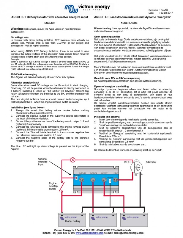

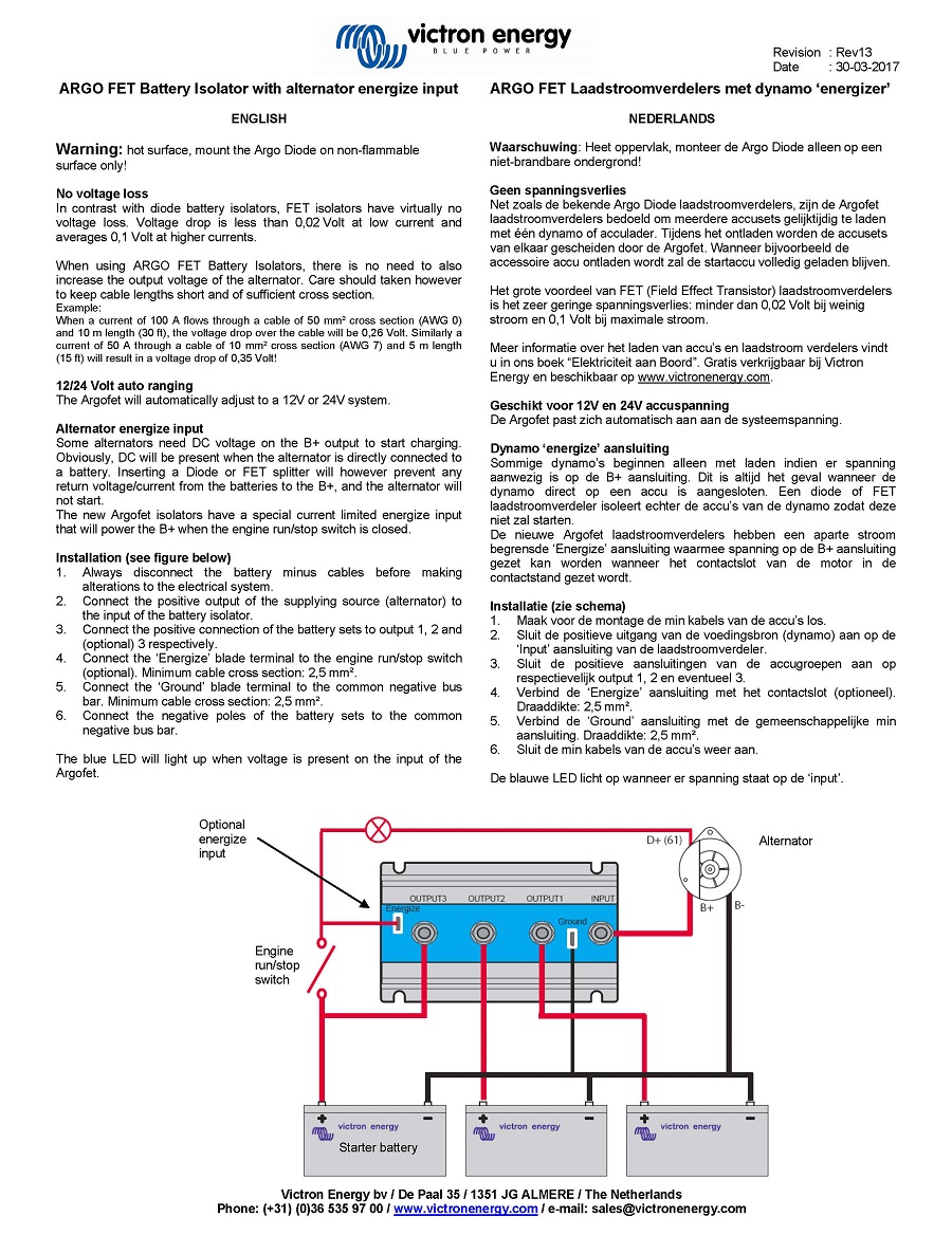

Μιχάλη δες , που πουλάει ο Παναγιώτης!
Είναι ακριβώς αυτό που θέλεις...

Re: 2η μπαταρία (υπηρέτρια)
Δημοσίευσηαπό batfalcon » Παρ Απρ 09, 2021 6:29 pm
Τόνυ ευχαριστώ, αλλά δεν είναι. Αυτό ελέγχει (τάση κοιτάει) ποια μπαταρία είναι πιο άδεια και στέλνει ρεύμα σ' αυτήν, απομονώνοντας τις υπόλοιπες. Battery isolator.
Το πως (με ποια μέθοδο) θα φορτιστεί η κάθε μία, δεν είναι δικό του κομμάτι.

Δημοσίευσηαπό Tony Louk » Παρ Απρ 09, 2021 7:19 pm
batfalcon έγραψε:Τόνυ ευχαριστώ, αλλά δεν είναι. Αυτό ελέγχει (τάση κοιτάει) ποια μπαταρία είναι πιο άδεια και στέλνει ρεύμα σ' αυτήν, απομονώνοντας τις υπόλοιπες. Battery isolator.
Εννοείται ότι δεν είναι για λιθίου!
Μιλάμε για την "μαμά" μπαταρία + μία βαθείας εκφόρτισης μολύβδου, για τα παραφερνάλιά σου!
