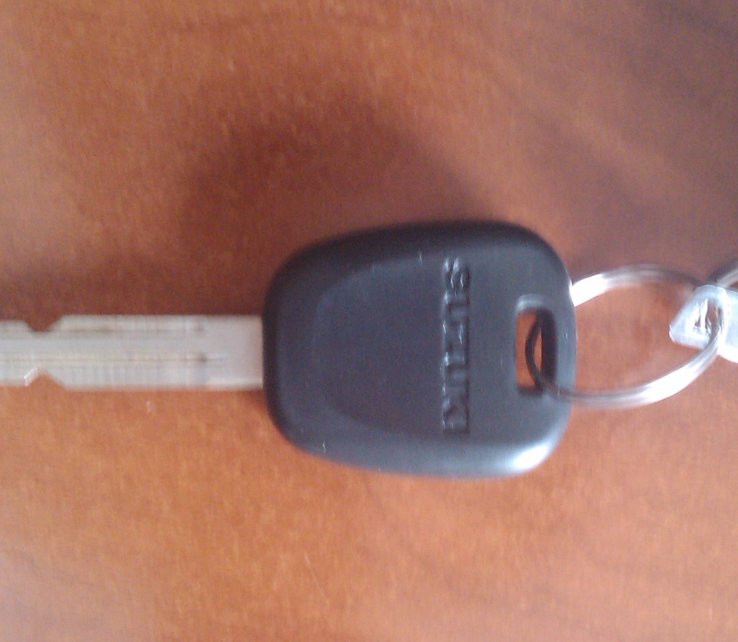

Έχω χάσει το κλειδί του GV μου έχω και δεύτερο βέβαια, ξέρει κανείς αν μπορώ να βγάλω άλο εκτός από την αντιπροσωπία ; έχει immobilizer;

Έχει immobilizer και το μεταλλικό ταμπελάκι που έχεις στο 2ο κλειδί, έχει τον κωδικό του κλειδιού σου.
Για το αν μπορεί κλειδαράς, όμως να σου βγάλει, δεν το γνωρίζω

Μπορει γιατι πριν κανα μηνα προσπαθησα να ξεβιδωσω μια βιδα με το κλειδι απο το swift 99 μοντελο και οπως καταλαβαινεις τσακ και εσπασε.Χωρις να ξερω οτι εχει ιμομπιλαιζερ το πεταξα εντελως.Παω στον κλειδαρα και του λεω με το δευτερο που εχω βγαλε ενα και ετσι μου ειπε οτι εχει ιμομπιλαιζερ.Πηρε το κλειδι το εβαλε σε ενα μηχανημα οπου διαβασε το ιμομπιλαιζερ τον κωδικο και μετα πηρε καινουργιο κλειδι το εβαλε παλι εκει και μετα για κοψιμο.Το δοκιμασαμε παντου να δουμε οτι δουλευει και εφυγα.Το κοστος λιγο τσιμπημενο.45 ευρω αλλα Αθηνα θα βρεις καλυτερες τιμες λογικα

alexisgon έγραψε:Την απορία αυτήν την είχα και εγώ!! Το κλειδι του παλιού gv 1999 μοντέλο έχει πάνω του immobilizer?
Αλεξη εδω εχει το swift 99 μοντελο αποκλειεται να μην εχει το gv

alexisgon έγραψε:Ρωτάω γιατί σε εμένα έχω την εντύπωση οτι το immobilizer είναι ενσωματωμένο στο συναγερμό!
Οποτε αν βγαλεις ενα απλο κλειδι και πας να βαλεις μπροστα θα το διαπιστωσουμε σιγουρα αλλα εχω την εντυπωση οτι εχει γιατι και το κλειδι στο swift ηταν ιδιο με αυτο στην φωτο

Το immobilizer είναι κωδικοποίηση επικοινωνίας κλειδιού με την κλειδαριά. Το κλειδί έχει μέσα του "κάτι" το οποίο το διαβάζει η κλειδαριά μέσω ενός "καλωδίου / βρόγχου" που είναι τοποθετημένος εντός της κλειδαριάς.
Πρόκειται για hardwarικό τρόπο...
Περίπου έτσι δουλεύει από ότι ξέρω. Δεν νομίζω να είναι άλλη τεχνολογία στα παλαιά GV

Το immobilaizer είναι μέσα στο πλαστικό κάλυμμα του κλειδιού. Αν ξεντεριάσεις το κλειδί θα το δεις.... αλλά μετά θες καινούργιο :mrgreen:
