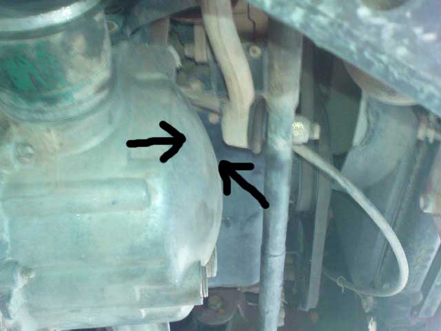

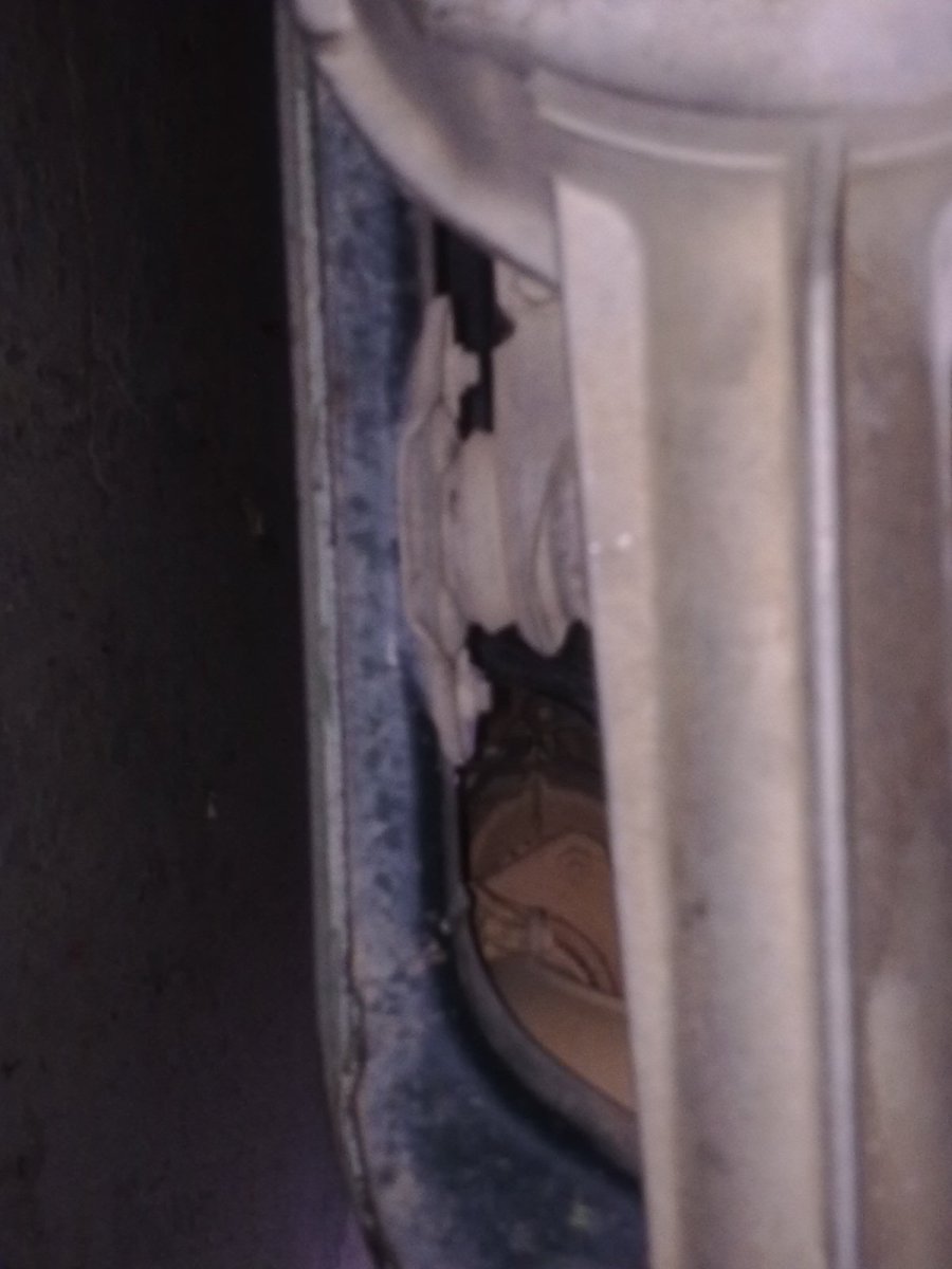

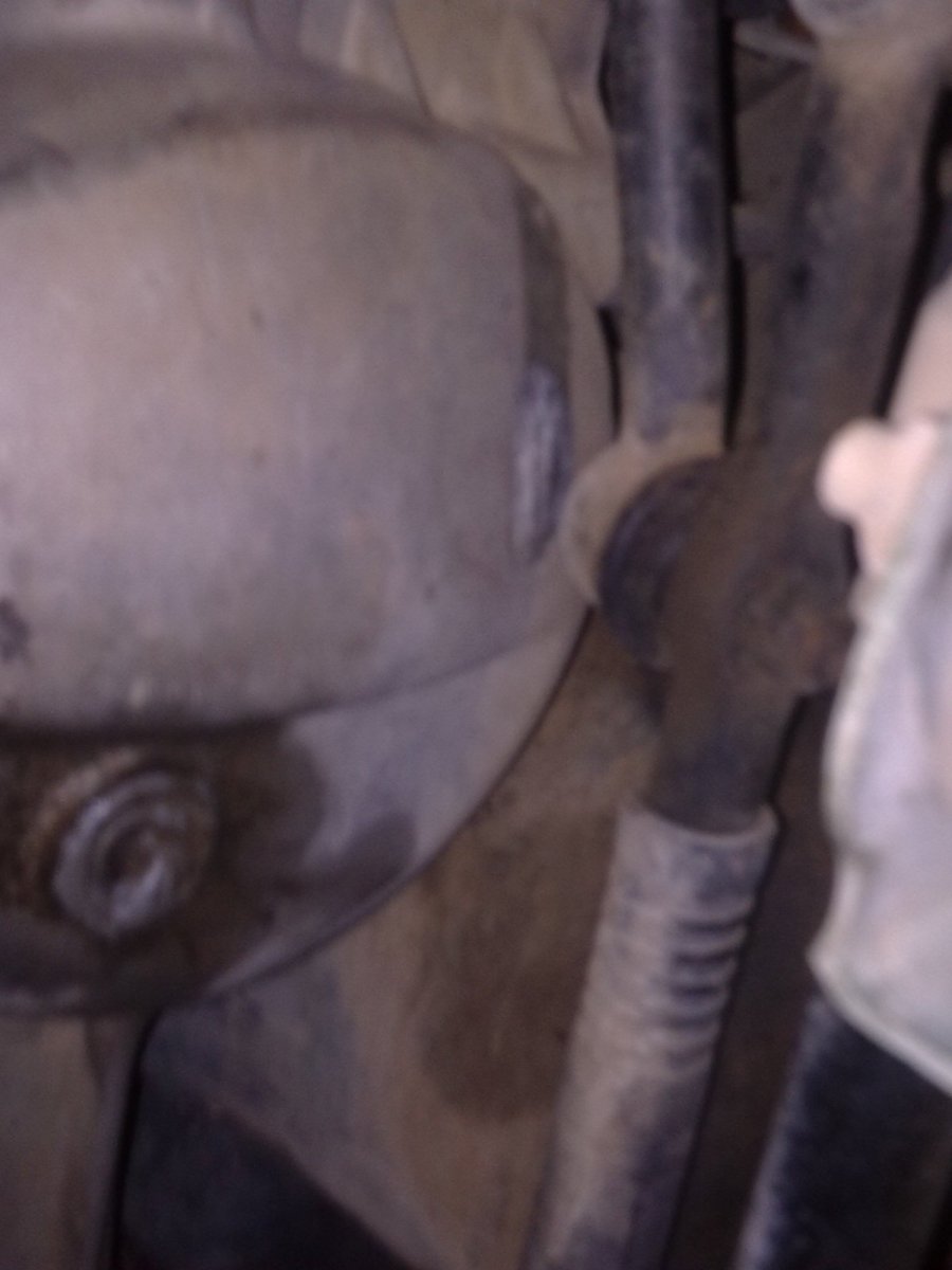

παιδια καλησπερα μετα το χαμηλωμα της βασης των διαφορικων παρατηρησα οτι η μπαρα απο το τιμονι βρισκει κ τριβει το καβουκι των διαφορικων.πειτε μου τι πρεπει να κανω γιατι με βλεπω με καμια τρυπα στο τελος :-x :-x ευχαριστω

φιλε δημητρη αυτο ακριβως ειναι.οχι δε το χω χαμηλωσει απο την ουρα.χαμηλωσα τις βασεις γιατη ψηλωσα το αμαξι γυρω στους 5 ποντους.
αυτο ενοεις ουρα να υποθεσω;
εδω ειναι το σημειο που βρισκει
