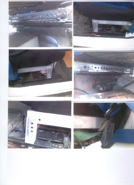

ΞΕΡΕΙ ΚΑΠΟΙΟΣ Η ΕΧΕΙ ΦΤΙΑΞΕΙ ΚΑΘΙΣΜΑΤΑ ΜΠΑΓΚΕΤ ΓΙΑ ΒΙΤΑΡΑ 96 ΚΑΙ ΑΝ ΝΑΙ ΠΩΣ. ΑΣ ΜΑΣ ΠΕΙ ΠΩΣ ΕΦΤΙΑΞΕ ΤΗΣ ΒΑΣΕΙΣ ΤΟΥ ΚΑΘΙΣΜΑΤΟΣ ΑΝ ΜΠΟΡΕΙ ΚΑΙ ΦΩΤΟ Η ΑΝ ΥΠΑΡΧΕΙ ΕΤΙΜΗ ΛΥΣΗ ΑΣ ΜΑΣ ΤΗΝ ΠΕΙ ΕΥΧΑΡΙΣΤΩ Α ΜΗΝ ΤΟ ΞΕΧΑΣΩ ΕΙΝΑΙ ΤΡΙΠΟΡΤΟ ΔΥΛΑΔΗ ΝΑ ΕΙΝΑΙ ΚΑΙ ΑΝΑΔΙΠΛΟΥΜΕΝΑ

Αντικαθιστάς τις "μαμά" ράγες και βάσεις με σιδεριά από DEXION!!!Απλά ξεχνάς τις μεγάλες διαδρομές του σιδηρόδρομου.Εάν τα καταφέρω αύριο θα ανεβάσω φωτό από το δικό μου (5πορτο)

Για κοιτα να βρεις τα καθίσματα του swift Gti. Νομίζω αν θυμάμαι καλά απο εναν παλιό φίλο οτι μπαίνουν ακριβως στο δικό σου μοντέλο χωρις να πειράξεις καν τις ράγες.

Ελπίζω να βοήθησα.Αντικαθιστάς τις βάσεις του καθίσματος με κομμάτια ραφιού τύπου Dexion, χρησιμοποιείς τις βάσεις του κιτ που αγόρασες ή θα αγοράσεις και το αποτέλεσμα είναι αυτό που βλέπεις.
Επιφυλάσσομαι για αναλυτικότερες φωτό.

ενας πιο απλος τροπος ειναι ο εξης (αυτο εκανα εγω) παιρνεις τις βασεις απο τα μαμισια καθισματα και τις βαζεις στα μπακετ :wink:

πως αρχηγε μου πες μου τον τροπο. αν μπορεις πιο αναλυτικα να το καταλαβω θα μου εκανες μεγαλη χαρη, γιατι ολοι λενε οτι δεν γινετε λογο
διαφορας υψους.

φιλαρακο εχουμε το ιδιο αυτοκινητο εβγαλα τις βασεις απο τα μαμα καθισματα χωρις να πειραξω απολυτος τιποτα και τις βιδωσα πανω στα μπακετ για το υψος τωρα που λενε ειναι θεωρειες γιατι ετσι μου ελεγαν κι εμενα ναι ανεβαινει λιγο το καθισμα αλλα οχι σε σημειο να εχεις προβλημα εγω ειμαι 1,85 και ειμαι πολυ ανετα στη θεση αν τα καταφερω αυριο θα σου δειξω φωτο :wink:

φιλε αχιλλεα αν μπορεις να βαλεις φωτο θα με βοηθησεις πολυ. τωρα μακαρι να ημουν 1,86 δυστυχως ειμαι 1,96 και οπως καταλαβενεις φοβαμε
μην βρισκω στην τεντα και ευτυχως που εχω τεντα σκεψου που θελω να βαλω σκληρη οροφη. ακομα πες μου το πλαινο του καθισματος βρισκει στην εσωτερικη κολονα οπως μου λενε.

φιλαρακο δεν μπορω να ανεβασω τις φωτο αλλα .... στο πλαι τα καθισματα δεν εχουν κανενα προβλημα το προβλημα ειναι το υψος σου ρε αδερφακι μου εισαι οριακα με αποτελεσμα στην παραμικρη λακουβα θα χαλασεις την τεντα τωρα χωρις πλακα αν θελεις τη γνωμη μου δεν σε παιρνει λογο υψους
