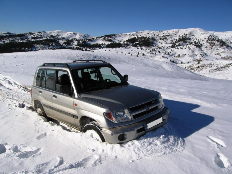

Προσωπική μου άποψη είναι μόνον στον πάγο.
Βάζοντας μπροστά έχεις μπροστοκούνητο 4Χ2 (αγροτική φρέζα)
βάζοντας πίσω έχεις πισοκούνητο 4Χ2 (ταχύπλοο πριν αρχίσει να πλανάρει)
βάζοντας παντού έχεις σκαπτικό 4Χ4 (συνταγή γιά κόλλημα)
Oσο και άν φαίνεται παράδοξο με τέσσερεις αλυσίδες
το μόνο που κάνεις είναι να παραμερίζεις το χιόνι από κάτω σου
μέχρι να βρείς κάτι σταθερό, αν το χιόνι είναι πάνω από μισό μέτρο
έχασες γιατί μόλις ακούμπησες την κοιλιά σου για τα καλά.
Xωρίς καμμία αλυσίδα αλλά με σωστό λάστιχο έχεις 4Χ4
θέλουμε να πατάμε ελαφρά το χιόνι χωρίς να το συμπιέζουμε
πχ ερπύστρια Snowmobile
Mε λίγα γκάζια και πολλά μικρά τιμόνια πας παντού
μόλις νιώσεις ταχύτητα να πέφτει και στροφές να ανεβαίνουν κολλάς
κάρφωσε όπισθεν και κάνε ένα δύο μέτρα πίσω ΜΕΣΑ στη ροδιά σου -εχεις ασφαλίσει-
μπροστά πάλι με λίγα γκάζια και μόλις πιάσει ΛΙΩΣΤΟ να φύγεις πάλι.
Πολλές μικρές τιμονιές με γρήγορες επαναφορές

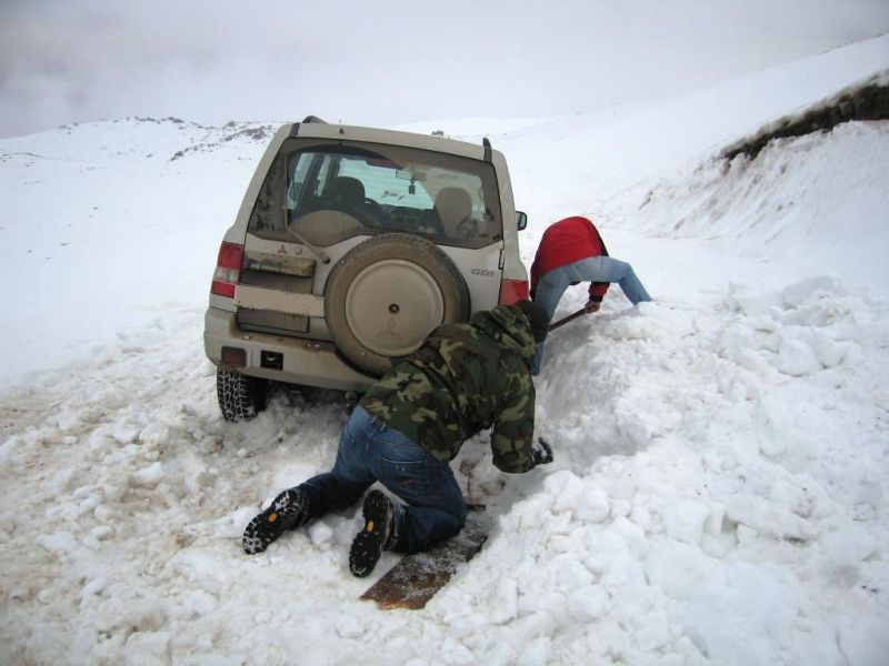

και αν κολλήσεις το Jimny μιά μικρή κλωτσιά θέλει μόνον
Να έβλεπες το Sammy να δίνει τακ σε Land Cruiser
Πάντως αν θέλεις να παίξεις στο χιόνι βάλε και στους τέσσερεις,
αλλά αν σε βρώ κολλημένο με τέσσερεις αλυσίδες
θα σε αφήσω να σε φάνε οι αρκούδες
Οι αλυσίδες είναι για να δένουν τους οδηγούς, οχι τα λάστιχα.
4Χ4 με τέσσερεις αλυσίδες είναι ένα φοβερό μίξερ, κάνει το χιόνι αφρό.

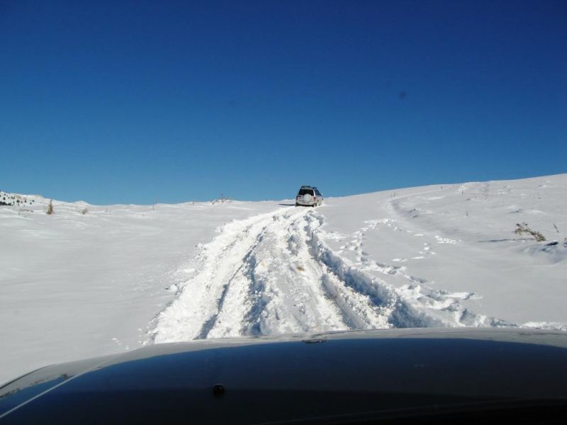

Το ζητούμενο είναι να περάσει ο μποστάρης με καλό λάστιχο,
να κάνει μία ίσια (οσο το δυνατόν) ροδιά για να πατήσουν οι υπόλοιποι
ποτέ μα ποτέ μην πας μόνος σου
με παρέα κρατώντας αποστάσεις (30 μέτρα και λίγο είναι)
και ένα αυτοκίνητο πίσω να πατάει πάντα σταθερά
και να μην ανακατεύεται σε επιχειρήσεις ξεκολλήματος
(αν κολλήσουν όλοι ποιός θα πάει να φέρει φαγητό?)
