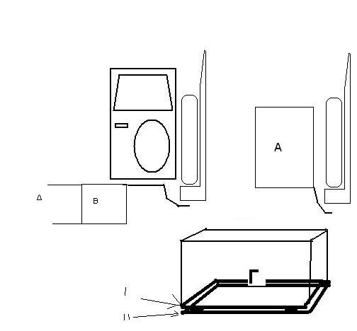

Δημοσίευσηαπό mikeGV » Πέμ Ιούλ 23, 2009 11:55 pm
Φίλε επειδή είχα κούτα μεταφοράς σκύλου λόγω του ότι κυνηγώ και εγώ η μεταφορά σε κούτα είναι μια χαρά και για τους σκύλους και για σένα. Τώρα κατασκευάζεις ένα κουτί σε μήκος περίπου 1μ έως 1.10μ πλάτος 45 εκ έως 55εκ και ύψος θα μετρήσεις το κάτω μέρος της πόρτας με το έδαφος (βλέπε σχέδιο Δ)για να μπορεί να ανοίγει η πόρτα. ΠΡΟΣΟΧΗ για την κατασκευή του κουτιού μην χρησιμοποιήσεις πολύ βαριά ξύλα . Για την βάση κάνεις ένα μεταλλικό πλαίσιο όπου στην μία πλευρά θα ενώσεις την μεταλλική βάση με την ξύλινη κούτα με μεντεσέδες για να ανατρέπεται ώστε να έχεις πρόσβαση στον χώρο αποσκευών .
