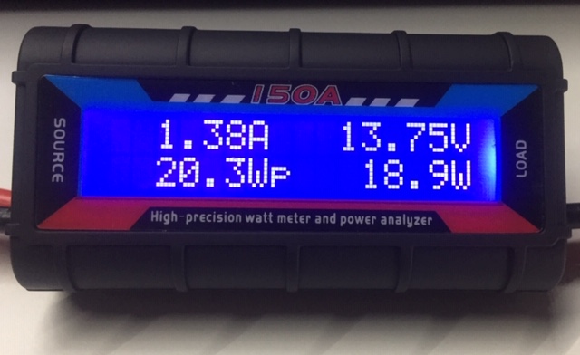

Δημοσίευσηαπό lefteris.symantiras » Τρί Νοέμ 20, 2018 10:08 pm
Μιας και τελικά λύθηκε η απορία...
Απ´ οτι φαινεται περίπου 20W και «τραβάει» περίπου 1.4Α το κάθε προβολάκι μιας και ξέχασα το τροφοδοτικό στα 13.8V
Καμία σχέση δηλαδή...
