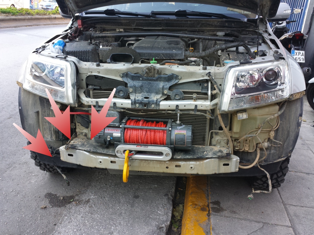

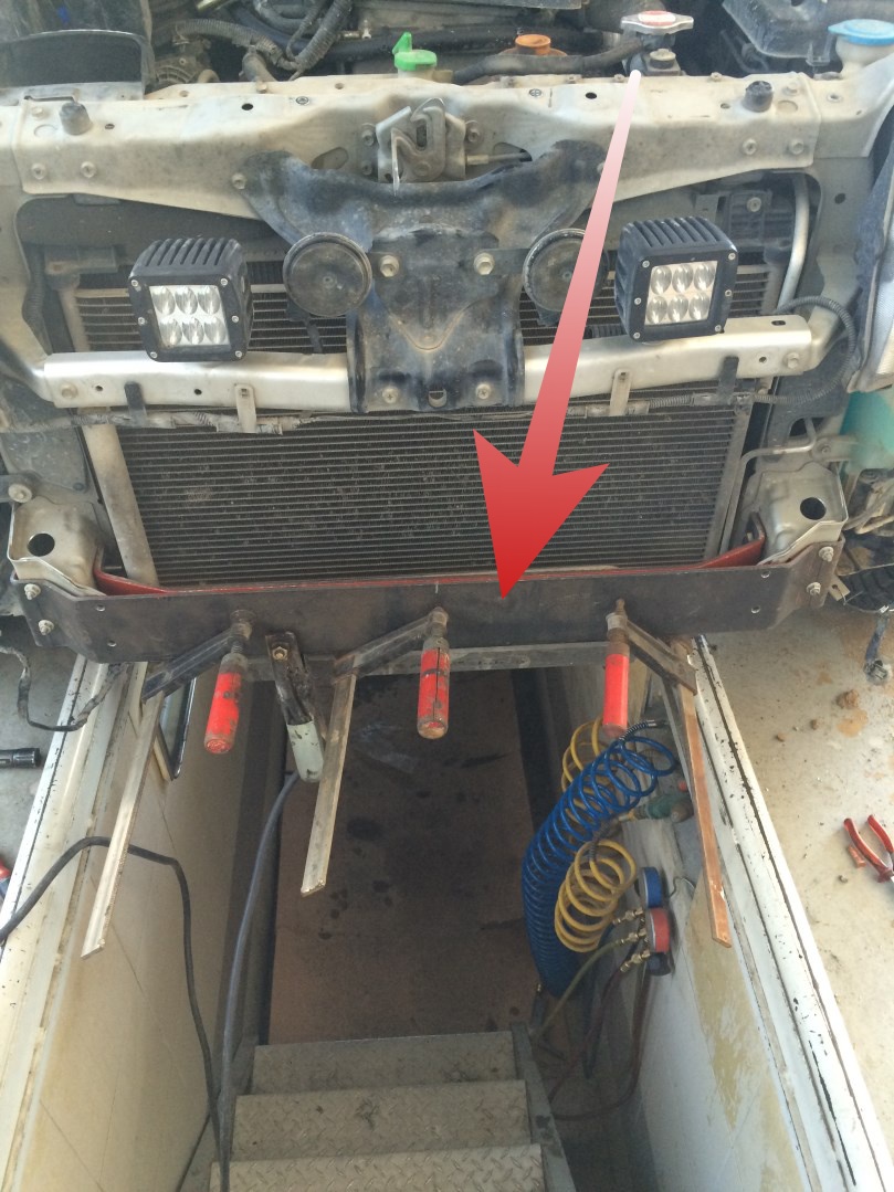

Για να βαλεις εργάτη στα μοντελα πριν του 2008 πρεπει να αλλάξεις και να βάλεις ενισχυμένο " σιδερο" μπροστά για περισσότερα
Προface
Ενω το facelift δεν το χρειάζεται γιατί δεν μπορει να βγει.
Facelift
Το facelift για εμενα οταν φτιάξεις την βαση θέλει κανα 2 ραψιματακια ( βλεπε βελακια) για σιγουριά... Και δεν βρίσκω καποιο λογο γιατι να μην το χρειάζεται το ράψιμο και το profacelift εφοσον και αυτο μπροστα στηρίζεται μονο δε βίδες?? Οκ μεγαλύτερη καταπόνηση τραβαει το σασι του αυτοκινητου σιγουρα, που στην περίπτωση του προfacelift ειναι ραμμένο στο σασι απο μαμα.....οκ το ράβουμε εμείς στα νεα μοντελα
Μπορείτε να δείτε ξεκαθαρα τις διαφορές απο το "μπροστινο κομμάτι" που στο ενα ειναι βιδωτό καο στο αλλο ραμμένο και αναποδα οτι ολο το κομματι ειναι βιδωτό πανω στο σασι και στο αλλο ραμμένο
Σορρυ για το γρήγορο και το αλλαμπουρνεζικο τις απάντησης αλλα ειμαι στο αεροδρόμιο :D
