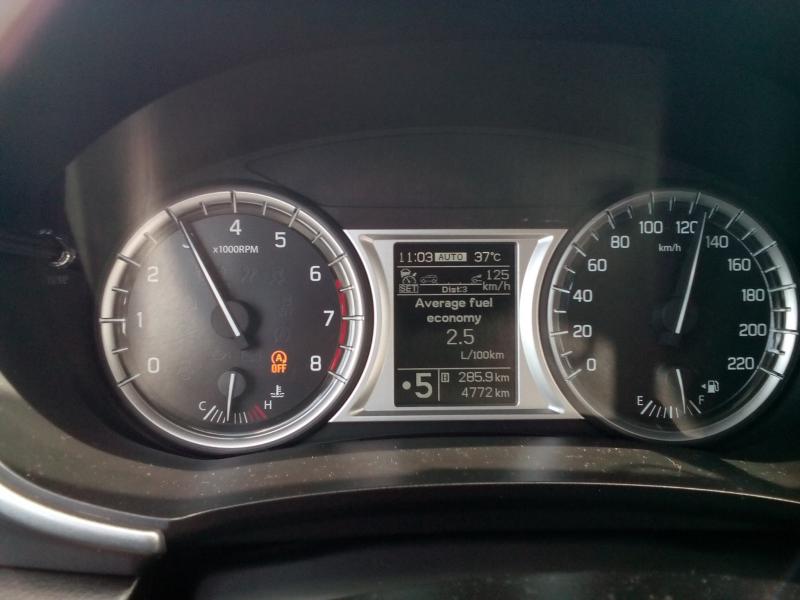

Δημοσίευσηαπό paolito » Παρ Αύγ 04, 2017 7:16 pm
nipa έγραψε:Σε εθνική με 100-110 κάτω από 11λίτρα/100 χλμ δεν έχω δει.
Στον αυτόματο, εργοστασιακός και με ούριο άνεμο :lol:. Sorry αλλά δεν κρατήθηκα βλέποντας τι καίτε :lol: :lol: :lol: .

Δημοσίευσηαπό paolito » Παρ Αύγ 04, 2017 7:46 pm
Λοιπόν! για να μην έχουμε εγκεφαλικά :lol: να πω ότι ο δρόμος ήταν ελάχιστα κατηφορικός ;-) . Συνήθως στην εθνική καίω 4,2 - 4,5 L και με τον κλιματισμό ανοικτό. Φροντίζω να έχω πάντα (στα ταξίδια μου) την μέγιστη επιτρεπτή πίεση αέρα στα λάστιχα. Καύσιμο επιλέγω V-Power. Το βασικότερο.. έχω πολύ ελαφρύ πόδι ;-)

Δημοσίευσηαπό l200 » Σάβ Αύγ 05, 2017 8:01 am
αν αυτο που φαινετε ειναι πραγματικο τοτε εγω με το ποδηλατο καιω περισσοτερο :lol: :lol: :lol: :lol:
2.5l/100 :?:

Δημοσίευσηαπό paolito » Σάβ Αύγ 05, 2017 8:03 am

Re: Κατανάλωση καυσίμου mud ελαστικού vs εργοστασιακού
Δημοσίευσηαπό paolito » Σάβ Αύγ 05, 2017 8:09 am
l200 έγραψε:αν αυτο που φαινετε ειναι πραγματικο τοτε εγω με το ποδηλατο καιω περισσοτερο :lol: :lol: :lol: :lol:
2.5l/100 :?:
Και βέβαια είναι πραγματικό :D . Διάβασε και το επόμενο post που έγραψα μετά από αυτό. ;-)
