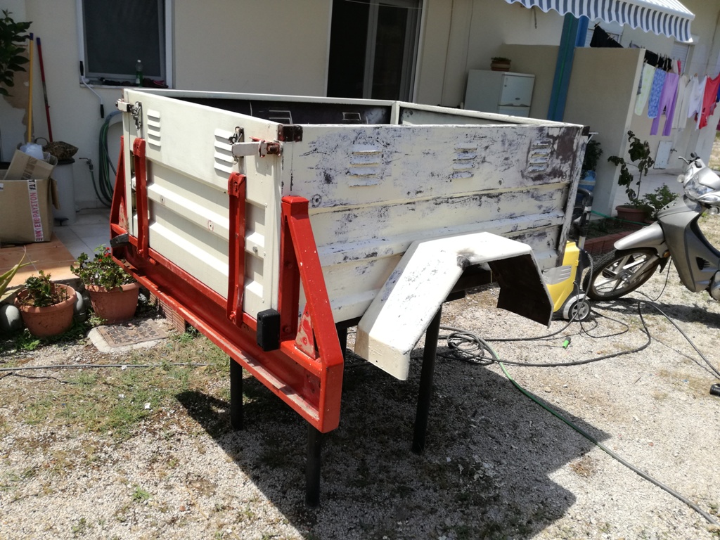

Βασιλης rodos έγραψε:σφυρηλατο καλα λες δεν το σκεφτηκα καθολου.. να παρω το hamerite? για να μην χρειαστει ασταρι? εχω ενα ασταρι που ειναι για γαλβανιζε μεταλλα το πειρα για να παιρασω το σασι που ειναι γαλβανιζε, κανει να το ριξω και στο υπολοιπο τρειλερ? θα πιασει?
καλημερα φιλε μου . η μερια που φαινετε μισοβγαλμενη ειναι με διαβρωτικο. τι σπατουλα τι πιεστικο δεν.. αλλου βγαζει λαμαρινα και αλλου μονο την λαδομπογια δε ξερω..ΓΙΩΡΓΟΣ ΜΠ έγραψε:Επειδή βλέπω το πιεστικό δίπλα , πέρασε ένα διαβρωτικό χρώματος και ξέπλυνε , θα μείνει μόνο η λαμαρίνα . Για χρώμα θα το έβαφα στο χρώμα του vitara .
Βασιλης rodos έγραψε:καλημερα φιλε μου . η μερια που φαινετε μισοβγαλμενη ειναι με διαβρωτικο. τι σπατουλα τι πιεστικο δεν.. αλλου βγαζει λαμαρινα και αλλου μονο την λαδομπογια δε ξερω..ΓΙΩΡΓΟΣ ΜΠ έγραψε:Επειδή βλέπω το πιεστικό δίπλα , πέρασε ένα διαβρωτικό χρώματος και ξέπλυνε , θα μείνει μόνο η λαμαρίνα . Για χρώμα θα το έβαφα στο χρώμα του vitara .
οταν λες αφαιρουμενο τι εννοεις?cabou έγραψε:Αν το δουλέψεις γρήγορα με το ρολλακι θα βγει πιο ομοιόμορφο δοκίμασε και με πιστόλι αλλα αφαιρούμενο
θα το δοκιμασω ΓιωργοΓΙΩΡΓΟΣ ΜΠ έγραψε:Βασιλης rodos έγραψε:καλημερα φιλε μου . η μερια που φαινετε μισοβγαλμενη ειναι με διαβρωτικο. τι σπατουλα τι πιεστικο δεν.. αλλου βγαζει λαμαρινα και αλλου μονο την λαδομπογια δε ξερω..ΓΙΩΡΓΟΣ ΜΠ έγραψε:Επειδή βλέπω το πιεστικό δίπλα , πέρασε ένα διαβρωτικό χρώματος και ξέπλυνε , θα μείνει μόνο η λαμαρίνα . Για χρώμα θα το έβαφα στο χρώμα του vitara .
Ρίξε λίγα υγρά φρένων Βασίλη
cabou έγραψε:Δεν χρειάζεται να βγάλεις όλο το χρώμα τριφτονα φύγει η γιαλαδα και τα τρεξίματα και πέρασε το σφυρλατο ι σε ασημί χρώμα και άσπρο το καπάκι με πολιεστερικο χρωμα
