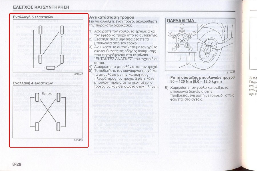

Από το Owner's Manual του Grand Vitara:
Στα ελαστικά που δεν έχουν φορά κύλισης, δεν χρειάζεται ξεζαντάρισμα.
Ξεζαντάρισμα χρειάζεται μόνο στην περίπτωση που θα "σταυρωθούν" (όχι "μπρος-πίσω") λάστιχα με φορά κύλισης ή θέλουμε να "σταυρώσουμε" λάστιχα που έχουν μονομερή φθορά λόγω λάθους γωνίας κάμπερ, για να εξισορροπήσουμε τη φθορά! ;-)
