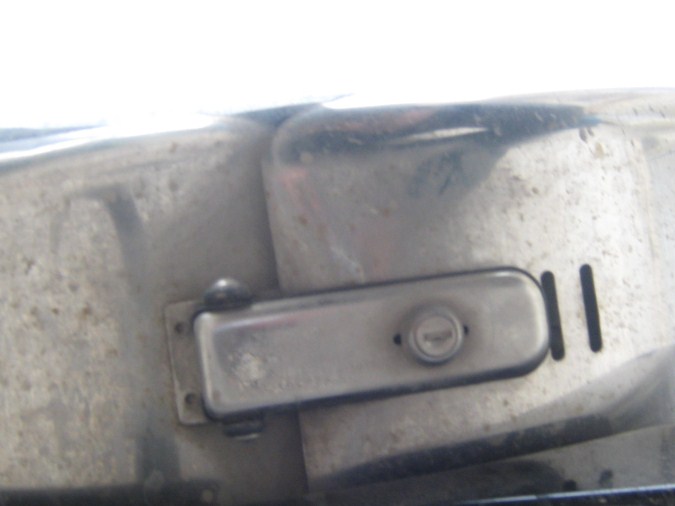

Παιδιά έχει κανείς κάποια ιδέα πως να ξεκλειδώσω την ρεζέρβα??Δεν έχω το κλειδί και με έπιασε λάστιχο εχθές.Είναι μεταλική.Για πείτε μου καμιά ιδέα.Μάλλον θα την διαρρήξω ε??Πάντα ήθελα να γίνω διαρρήκτης :lol: :lol: :lol:

Ανδρέα, αν πιέσεις λίγο το πιαστράκι της κλειδαριάς υπάρχει μεγάλη πιθανότητα να ανοίξει από μόνη της.. εκτός αν είναι τέρμα σφιγμένο..
Όταν αγόρασα το αυτοκίνητο ο προηγούμενος κάτοχος απλά αγνοούσε τι είναι ρεζέρβα και κλειδί.. αναγκάστηκα να την ανοίξω μόνος μου -ευτυχώς- χωρίς να την καταστρέψω.. αν καταφέρεις να την ανοίξεις, ο αφαλός βγαίνει πολύ εύκολα.. από τη μέσα πλευρά έχει ένα δαχτυλιδάκι το οποίο με μία μικρή τσιμπίδα με στρόγγυλες άκρες αφαιρείται και μετά σου μένει ο αφαλός τον οποίο είτε αγοράζεις καινούριο -αν βρεις- είτε τον δίνεις και σου βγάζουν αντικλείδι.. προσωπικά δε βρήκα ίδιο αφαλό και έβγαλα αναγκαστικά 2 αντικλείδια (15 ευρώ :( )..
δυστυχώς δε μπορώ να σου στείλω φώτο γιατί την πούλησα πρόσφατα..
αλλά είναι πολύ εύκολο αρκεί να την ανοίξεις με λίγη πίεση.

Δημοσίευσηαπό _Andreas_ » Τετ Φεβ 29, 2012 2:19 pm
οκ nidi σε ευχαριστώ για την συμβουλή σου.Θα το προσπαθήσω το μεσημέρι και αν δε τα καταφέρω ίσως μου δώσεις κάποιες λεπτομέριες ακόμη... :wink:
Γιατι ο φίλος Πάνος θέλει να με βάλει σε έξοδα!!!αχαχαχα :whistle: :whistle: :lol: :lol:

Δημοσίευσηαπό nidi » Τετ Φεβ 29, 2012 2:41 pm
nidi έγραψε:Ανδρέα, αν πιέσεις λίγο το πιαστράκι της κλειδαριάς υπάρχει μεγάλη πιθανότητα να ανοίξει από μόνη της.. εκτός αν είναι τέρμα σφιγμένο..
Με τα βελάκια σου δείχνω να πιέσεις προς τα μέσα την κλειδαριά.. δύσκολο σε κόβω να το έχεις τόόόσο σφιγμένο όσο η πρώτη φωτογραφία.. απλά θέλω να σου δείξω πως να το κάνεις..

Δημοσίευσηαπό _Andreas_ » Τετ Φεβ 29, 2012 2:41 pm
κλειδαριά ρεζέρβας
IMG_7958 (675 x 506).jpg (46.73 KiB) 3244 προβολές
Ετσι κλειδώνει εμένα.Αυτό μου λες??

Δημοσίευσηαπό nidi » Τετ Φεβ 29, 2012 2:45 pm
Μέσα είσαι.. πίεσε το και με ένα κατσαβιδάκι βγάλε το μεγάλο δόντι.. λογικά θα ανοίξει..

Δημοσίευσηαπό _Andreas_ » Τετ Φεβ 29, 2012 2:47 pm
όταν λες το μεγάλο δόντι,αυτό που πιανει στην πρώτη εγκοπή??Θα πιέζω απο τις 2 άκρες αντίθετα??Το μεγάλο δόντι πρέπει να πάρει κάποια κλιση για να ανοιξει,σωστά?

Δημοσίευσηαπό nidi » Τετ Φεβ 29, 2012 2:52 pm
_Andreas_ έγραψε:όταν λες το μεγάλο δόντι,αυτό που πιανει στην πρώτη εγκοπή??Θα πιέζω απο τις 2 άκρες αντίθετα??Το μεγάλο δόντι πρέπει να πάρει κάποια κλιση για να ανοιξει,σωστά?
Ναι ναι.. το κεντρικό δόντι που πιάνει στις εγκοπές που είναι κατά σειρά και ρυθμίζουν το πόσο σφικτό θα είναι το κάλυμμα.. πιέζεις αντίθετα σωστά..
Ας πάρει λίγη κλίση να σου ανοίξει.. και μετά το φέρνεις στα ίσα του.. με μία πένσα, με κάτι..

Δημοσίευσηαπό _Andreas_ » Τετ Φεβ 29, 2012 3:37 pm
Μια χαρά τα κατάφερα.Και δεν στράβωσε όσο φανταζόμουν.
Σ'ευχαριστώ φίλε nidi για την βοήθεια!!
