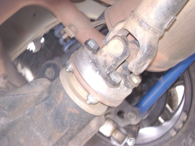

Εχει βαλει κανεις? 12χιλ η 25? ποτε βαζεις το ενα ποτε το αλλο? Εγω μπηκα απο κατο και δεν βγαζω ακρη? Μου φαινεται για 12χιλ, αλλα εχω 2.5" αναρτιση! το 25χιλ πιος το βαζει? Help!!! :pray:

Τελικα 18.5 χιλ. μπηκε το εξαρτημα και ειναι καλα! Με περιθοριο αρκετη εσωτερικα αλλα αρκετο το παχος του για τιποτα μελλοντικα σηκοματα. Το 18.5 εγινε σε τορνο της γειτονιας και ειναι ακριβως στη μεση απο το 12 και το 25 που προσφερει ο Dave! ( Και η πατουρα του την ξανα φτιαξαμε οπος ηταν και πριν! )
Η βιδες ειναι μεγαλες για τα 25 χιλ. γιαυτο μπηκαν και ροδελες, αλλα ροδελες απο BMW!

Ωραιος ο Κωστας και με γειες :clap: :clap: καλυτερα να βαλεις μονο βιδες, βρες στο μεγεθος που χρειαζεται και πετα τις ροδελες, ειναι επιπλεον βαρος στον αξονα και ισως να σου δημιουργησουν προβλημα ζυγοσταθμισης του, απλα παρακολουθησε το :wink:

Μήπως όμως είναι λίγο μεγάλος ο αποστάτης;
Για 2,5'' ανάρτηση, μου φαίνεται ότι θα ήταν καλύτερος ο 12άρης. Εγώ αυτόν είχα βάλει και δεν τον έχω αλλάξει ακόμα, παρόλο που έφτασα στις 4,5''.
Αν είναι μεγαλύτερος απ' ότι πρέπει, ο άξονας (στη μέγιστη βύθιση της ανάρτησης) θα χτυπάει πάνω στο transfer. Κι αυτό δεν πρέπει να συμβεί!
Ο Dave τους βγάζει σε δύο μεγέθη (12mm και 25mm) για να καλύψει διάφορα μοντέλα Suzuki (Samurai, Jimny, Vitara, Grand Vitara).
Ο μόνος τρόπος για να σιγουρευτείς είναι το μέτρημα, φίλε. :wink:

αν κατάλαβα καλά αυτός ο αποστάτης μπαίνει στον κεντρικό ?
μήπως πρέπει να βάλω κι εγώ ? το ίδιο σχεδόν ύψος δεν έχουμε πάρει Νίκο ?

teroulas έγραψε:αν κατάλαβα καλά αυτός ο αποστάτης μπαίνει στον κεντρικό ?
Σωστα καταλαβες φιλε.
Εχω και εγω αλλα δεν θυμαμαι ποσο τον κοψαμε στον τορνο με τον Κυριακο.
ΥΓ.: Με πρώτη ευκαιρία, θα το ξανακοιτάξω κι εγώ.
Δεν νομιζω Νικο, με το μηχανικο μου το μετρησαμε μαζι! και με το 18.5 χιλ. φτανει παλι στην ιδια γραμμη συμαδι που ειχε αφιση μεσα πριν την Καλμινι! Ενα ελαχιστο παραπανο για επιπλεον ψηλωμα! Αλλα το Ψαξαμε και μετα την τοποθετηση και ειδαμε οτι εχει πολυ κενο μεσα για τα τρελα αυτα που κανουμε!!!

Και εγω θα συμφωνήσω με τον Νίκο στα 1.2 είναι καλά :think:

Ο 2,5άρης παίζει αν βάλεις ρυθμιζόμενα μπράτσα στον πίσω άξονα,αφου με αυτό τον τρόπο μεταβάλεις το μεταξόνιο

Εχω ρυθ. μπρατσα της Καλμινι και θα βαλω και τα πανω! Τα ελατηρια ειναι επισης Καλμινι και πισω εχω και προσθηκες 4 ποντους! Λαστιχα 235 75 15! Εδαφος-θολος 93 ποντους!!! γι'αυτο νομιζω 18.5 ειναι καλα.
