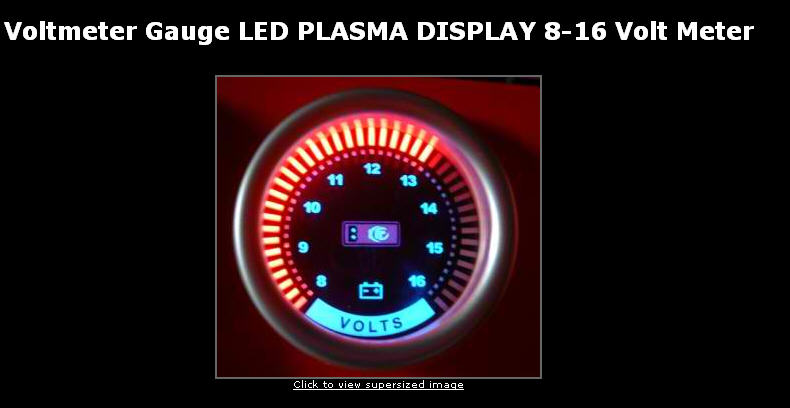

Φιλοι μου.
Εχω το NGV1.6 χωρις ESP και συνεπως εχω δυο κενες "τρυπες" να γεμισω με οργανα στη κονσολα
ωστε να εχω και χρησιμες ενδειξεις αλλα και να ομορφαινει και λιγο :D :D
(τα οργανα πρεπει να δειχνουν διαφορετικες ενδειξεις δηλ. δεν σκοπευω να βαλω και δευτερο λχ. ταχυμετρο,μιας και υπαρχει απο την μαμα)
Το πρωτο που σκεφτηκα ειναι ενα Βολτομετρο για την μπαταρια(οπως στην φωτογραφια).
Για τη δευτερη τρυπα δεν ειμαι και τοσο σιγουρος.
Εκεινο που θεωρω οτι ειναι χρησιμο, δεν ξερω εαν υπαρχει, ενα οργανο που να δειχνει την πιεση των ελαστικων. :idea: :?: :?:
Τι αλλο θεωρητε εσεις χρησιμο οργανο :?: :?:

Ένα χρήσημο όργανο είναι το βολτόμρτρο το οποίο όμως θα συνδεθεί και με το δυναμό για να παίρνεις και ένδειξη φόρτισης.
Ένα ακόμα είναι για τη πίεση λαδιού στο μοτέρ.

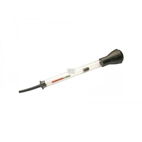

α) Με πυκνόμετρο (ξεβιδώνεις τα καπάκια και μετράς ένα-ενα τα στοιχεία)
Οι ενδείξεις που ΄θα δείς περιγράφονται παρακάτω:
Πυκνότητα 1,265 – φόρτιση 100%
Πυκνότητα 1,225 – φόρτιση 75%
Πυκνότητα 1,190 – φόρτιση 50%
Πυκνότητα 1,155 – φόρτιση 25%
Πυκνότητα 1,120 – φόρτιση τελείως άδεια
Το παραπάνω όργανο κοστίζει (το πολύ 5 ευρώ) θα το βρείς σε καταστήματα αξεσουάρ ή πολυκαταστήματα.Υπάρχει αντίστοιχο για τη μέτρηση αναλογίας στο παραφλού του ψυγείου

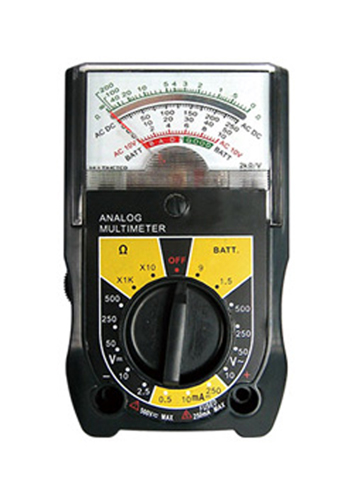

β) Με πολύμετρο [b]μετρώντας σε θέση DC απο τους ακροδέκτες της μπαταρίας (μαύρο σώμα & κόκκινο θετικό)
Η ένδειξη μιας σωστά φορτισμένης μπαταρίας πρέπει να είναι 13,2 V.
Tα παραπάνω είναι εργαλεία οικιακής χρήσης,με τη χρήση του πυκνόμετρου πιο αξιόπιστη καθώς ελέγχεις την κατάσταση των στοιχείων (βρίσκοντας τυχον βραχυκυκλωμένα ή χαμηλής πυνότητας)

Κοίτα ..... Αν βάλεις βολτόμετρο,δεν χρειάζεσαι πολύμετρο.
Αντίθετα,το πυκόμετρο μετράει την πυκνότητα του στοιχείου της μπαταρίας και την κατάστασή του.Ένα στοιχείο μπορεί να έχει χαμηλή πυνότητα (συμαίνει οτι δεν κρατάει ρεύμα) και το βολτόμετρο να σου δείχνει τη σωστή τάση. :wink:
