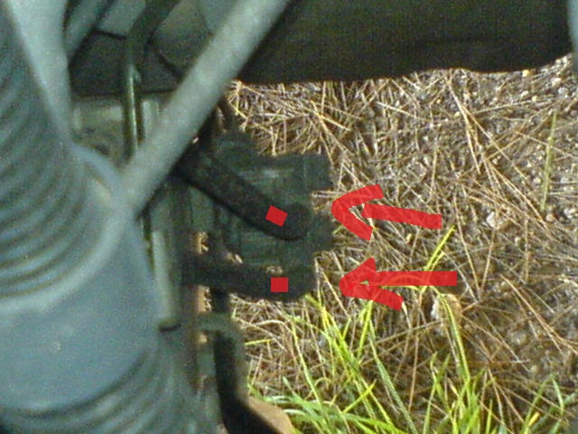

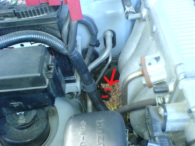

Λοιπον επανερχομαι στο θεμα των σωληνων μιας και ηρθε η ωρα γινει και αυτο αφου ολοκληρωσαμε με το ψηλωμα.Το θεμα ομως ειναι οτι ανακαλυψα 2 ακομη σωληνακια που σχετιζονται με τα φρενα και ειναι και αυτα ελαστικα.Να ξεκαθαρισω οτι δεν επηρεαζονται απο το υψος αλλα αναρωτιεμαι αφου κανω την εργασια μηπως θα ηταν καλυτερο να αλλαξω και αυτα ωστε το πενταλ να μην εχει περιθωρια ελαστικοτητας.Αυτα βρισκονται χαμηλα κατω απο την μπαταρια οπως φαινεται και στις φωτο.Επιπλεον οποιαδηποτε συμβουλη σχετικα με το τροπο αλλαγης τους θα ηταν χρησιμη μιας και λεω να το προσπαθησω με ενα φιλο μηχανικο του στρατου.Επιπλεον οσον αφορα τα μπροστα στη πλευρα τους πρρος τη μηχανη εχουν ενσωματωμενο με το μαρκουτσι το μεταλλικο μια μικρη πλακα η οποια χρησιμευει για να βιδωνεται το συστημα στον θολο.Αυτο θα βγει φανταζομαι ολο μαζι και θα επανατοποθετηθει στο νεο σωληνακι?Επιφυλλασομαι για φωτογραφικη καλυψη του εγχειρηματος :wink:
