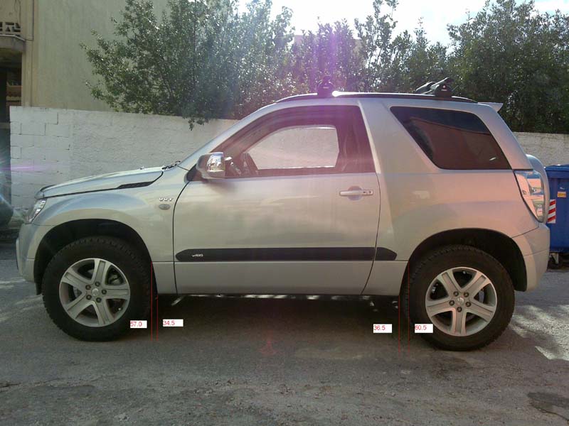

Φίλε Άρη το δικό μου (Ngv 1.6 '07) το είχα σηκώσει με mad ελατήρια και ήμουν πολύ ευχαριστημένος! :D
Επείδη τα εν λόγω ελατήρια λένε ότι είναι μόνο για το 5d και το ύψος που δίνουν σε αυτό είναι καθαροί 3.5 πόντοι, στο 3d παίρνει γύρω στου 5 πόντους ύψος, λόγω μικρότερου βάρους. :wink:
Πολύ καλή λύση ψηλώματος και ένα από τα καλύτερα ελατήρια με φοβερή οδηγική άνεση! :wink:
Δες μια φωτό από το αποτέλεσμα........

Και καλό είναι να διαβάσεις και το συγκεκριμένο πόστ για να βγάλεις και την δική σου άποψη! :wink:
