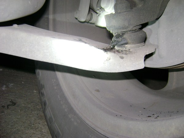

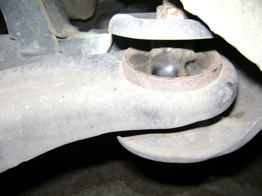

Καλησπερα σε ολους και ευχαριστω για την βοηθεια. Σηκωσα το αυτοκινητο με το γρυλο και το ξανακατεβασα αλλα δεν εκανε κανε θορυβο. Εβγαλα και φωτογραφιες για να σας δειξω αν ειναι αυτα που μου ειπατε να κοιταξω. Τα λαστιχα που βρισκονται εκει ειναι αρκετα φθαρμενα. Πως θα μπορουσα να σας στειλω φωτογραφιες.

Τελικα μετα απο ωρες μαλλον θα καταφερω νασας στειλω τισ φωτιγραφιες για να μου πειτε και εσεις τη γνωμης για εγω θεωρω οτι θελουν αλλαγη και ισως ο θορυβος οφειλεται εκει σας παρακαλω πεστε μου και που βρισκονται τα μπαρακια ζανφορ που λετε ωστε να τα κοιταξω και αυτα.

Στη πρώτη φώτο είναι το μπαλάκι του ψαλιδιού με κομμένη τη φλάτζα.Πιθανώς όλο το γράσσο έχει φύγει απο μέσα.Τυχών σκουριές και ακαθαρσίες του δρόμου μπορεί να εισχορήσουν και να προκαλέσουν τρίξιμο
Στη δεύτερη το σιλεντ μπλοκ έχει ξεραθεί και είναι και ¨σκασμένο¨ οι κραδασμοί δεν απορροφούνται και δημιουργούνται τριγμοί.
Η αντιστρεπτική δοκός (ζαμφόρ) είναι ένας σωλήνας σχήματος ¨Π¨ τα δύο άκρα του πιάνουν στα ψαλίδια ενω το μέσο του είναι αγκιρωμένο στο σασί (κάτω απο το ψυγείο) με δύο ελαστικά παρεμβύσματα.Τα στοιχεία που δένουν την ζαμφόρ με τα ψαλίδια είναι ελαστικά.Φθορά τους επιφέρει τριγμούς κατα την ταλάντωση των ψαλιδιών. :wink:
(Στέλιο,συγνώμη κιόλας,εκεί που το πήγες και σου είπαν κρεμαργιέρα,δέχομαι οτι το σιλεντμποκ δεν το είδαν....το μπαλάκι που πιάνει στο μουαγιέ και είναι κάτω απο το ακρόμπαρο της κατα τα άλλα χαλασμένης κρεμαργιέρας που έλεξαν ούτε κι΄αυτό το είδαν; :roll: :roll: :evil: )
