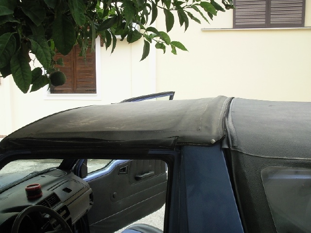

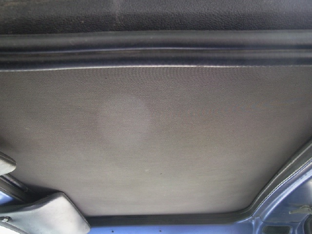

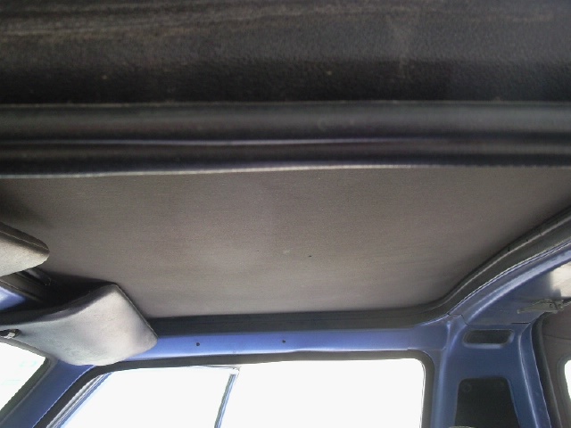

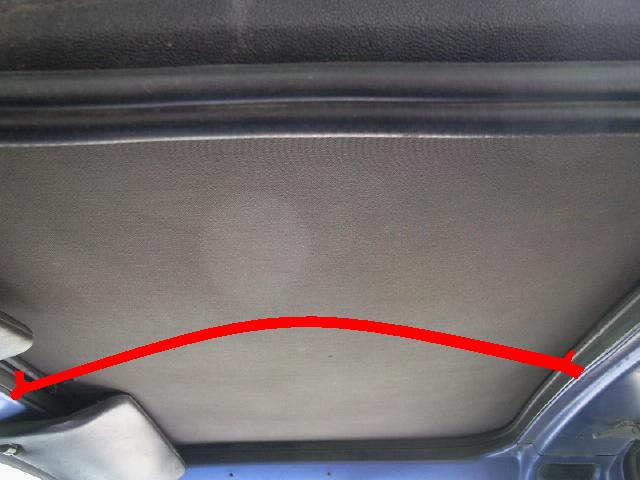

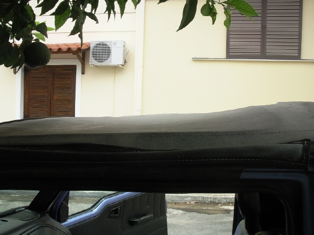

    Επειδη σε ταξιδι η κουκουλα χτυπαει με τον αερα κ κανει πολυ θορυβο, ψαχνω μια "πατεντα" να μπει αναμεσα στο εσωτερικο της κουκουλας, (εκει κανει κ το θορυβο) στη μεση για να μην χτυπαει με τον αερα. Θελω φυσικα να μην ειναι ασχημο το εσωτερικο...
    Το κομματι το εμπρος ειναι χωρισμενο κ οχι μονοκοματο οπως στα περισσοτερα cabrio.
    Ειναι ενοχλητικος ο ηχος γι αυτο ζητω τα φωτα σας... :pray:
    Βαζω 3-4 φωτο για να καταλαβετε που ακριβως εννοω.

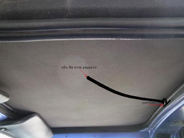

Το μονο που μπορω να σκεφτω καποιο μεταλικο ελασμα απο λαστιχο σε λαστιχο με μια ελαφρια κουρμπα προς τα επανω για να κραταει της κουκουλας τα μποσικα.Το ντυνεις και με ενα αφρολεξακι και υφασμα για να ειναι ποιο καλεσθητο

Σωστος ο zagoris για την ασφαλεια.Δεν ειναι οτι καλυτερο να εχεις ενα σιδερο πανω απο το κεφαλι σου.Οποτε φτιαχνεις σε ταπετσερη ενα λουρακι που απο εκει που σου δειχνω που ειναι ραμμενο μεχρι το γαντζακι να ειναι τεζαρισμενο για να κραταει τα μποσικα της κουκουλας
