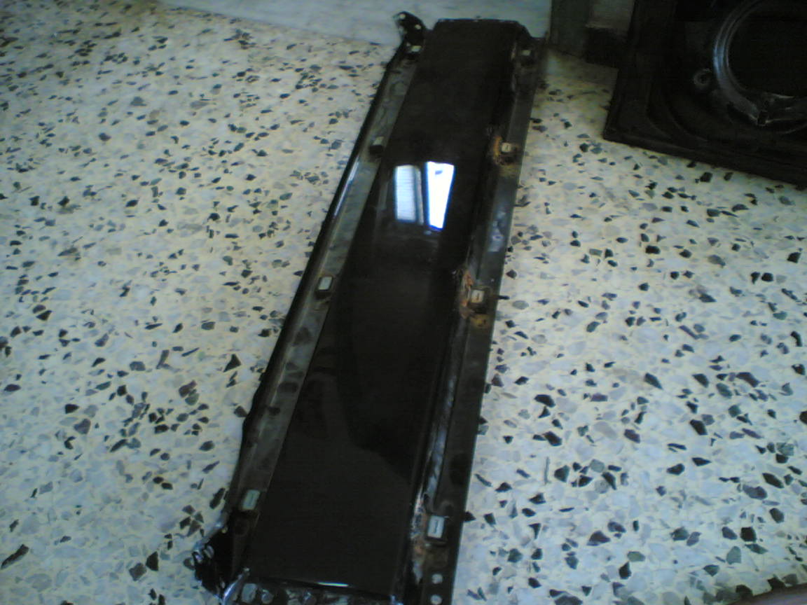

Όταν μιλάς για αλλαγμένη οροφή Νίκο τι εννοείς?
Re: Εμφάνιση σκουριάς σε NGV & GV εντός εγγύησης
Δημοσίευσηαπό nikosgvc » Δευτ Ιαν 14, 2013 8:08 am
kaliakouda έγραψε:Ούτε σε λιμάνι δεν επιτρέπονται τέτοιες σκουριές!
αυτό που περιέγραψα είναι η διακοσμητική λαμαρίνα ανάμεσα απο τις 2 κουκούλες απο κάτω είναι η δοκός που ευτυχώς δεν είχε πρόβλημα...

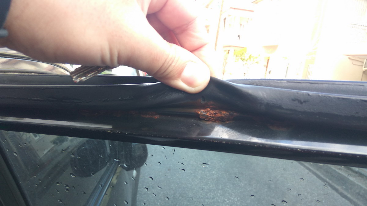

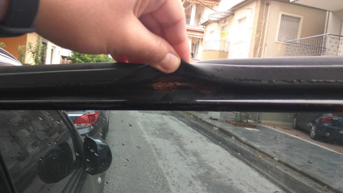

Πριν 1 μήνα παρατήρησα στη δεξιά πίσω πόρτα σκουριά σε όλο το πάνω τμήμα (νομίζω λέγεται κολάρο) στο σημείο επαφής με το λάστιχο. Το νέο Grand Vitara αγοράστηκε στα μέσα του 2008 και στο σημείο που εμφανίστηκε η σκουριά το αμάξωμα δεν έχει χτυπηθεί αλλά και ούτε έχουν γίνει ποτέ επισκευές (γενικά το αυτοκίνητο δεν έχει βαφτεί ποτέ). Μετά τον πρώτο χρόνο τα σέρβις έχουν γίνει σε μη εξουσιοδοτημένο κατάστημα.
Απευθύνθηκα στην αντιπροσωπεία του Σφακιανάκη στο Βόλο και αφού το φωτογράφισαν μου είπαν ότι θα επικοινωνήσουν με τον εισαγωγέα και θα με ενημερώσουν. Επίσης μου ζήτησαν φωτογραφίες από το βιβλίο συντήρησης και τις σελίδες αντιδιαβρωτικής προστασίας (υπάρχουν κάπου στο βιβλίο συντήρησης ;; γιατί αυτό που έχω δεν γράφει κάτι τέτοιο).
Επειδή δε γνωρίζω του όρους εγγύησης (5 έτη ή 100.000 χλμ για τα μηχανικά / ηλεκτρικά μέρη και 12 έτη για το αμάξωμα ;;) θα ήθελα να σας ρωτήσω αν ισχύει ότι και για την 5 ετη δλδ. "Μοναδική προϋπόθεση για την απολαβή των παραπάνω προνομίων είναι η περιοδική συντήρηση των αυτοκινήτων να γίνεται αποκλειστικά στο Δίκτυο των Εξουσιοδοτημένων Επισκευαστών Suzuki κατά τη διάρκεια των 5 ετών και σύμφωνα με τις προδιαγραφές του κατασκευαστή".
Έχω ελπίδες για επισκευή και κόστος καλυμμένο από την εγγύηση ή όχι ;;
Βαφέας μου ζήτησε 30-40 € για καθάρισμα (ξύσιμο) αστάρωμα και βάψιμο.
Ευχαριστώ προκαταβολικά για τη βοήθεια σας.

Δημοσίευσηαπό kaliakouda » Τρί Νοέμ 28, 2017 2:26 pm
lukaic έγραψε: "Μοναδική προϋπόθεση για την απολαβή των παραπάνω προνομίων είναι η περιοδική συντήρηση των αυτοκινήτων να γίνεται αποκλειστικά στο Δίκτυο των Εξουσιοδοτημένων Επισκευαστών Suzuki κατά τη διάρκεια των 5 ετών και σύμφωνα με τις προδιαγραφές του κατασκευαστή".
Επειδή σε κάποιο άλλο σημείο παρατήρησα κι εγώ μια αρχή σκουριάς, θα παραθέσω την φωτογραφία μόλις την βγάλω, αναρωτιέμαι πως αν το πήγαινα στο Σφακιανάκη τι θα έκαναν παραπάνω για να προλάβουν την σκουριά :wank:

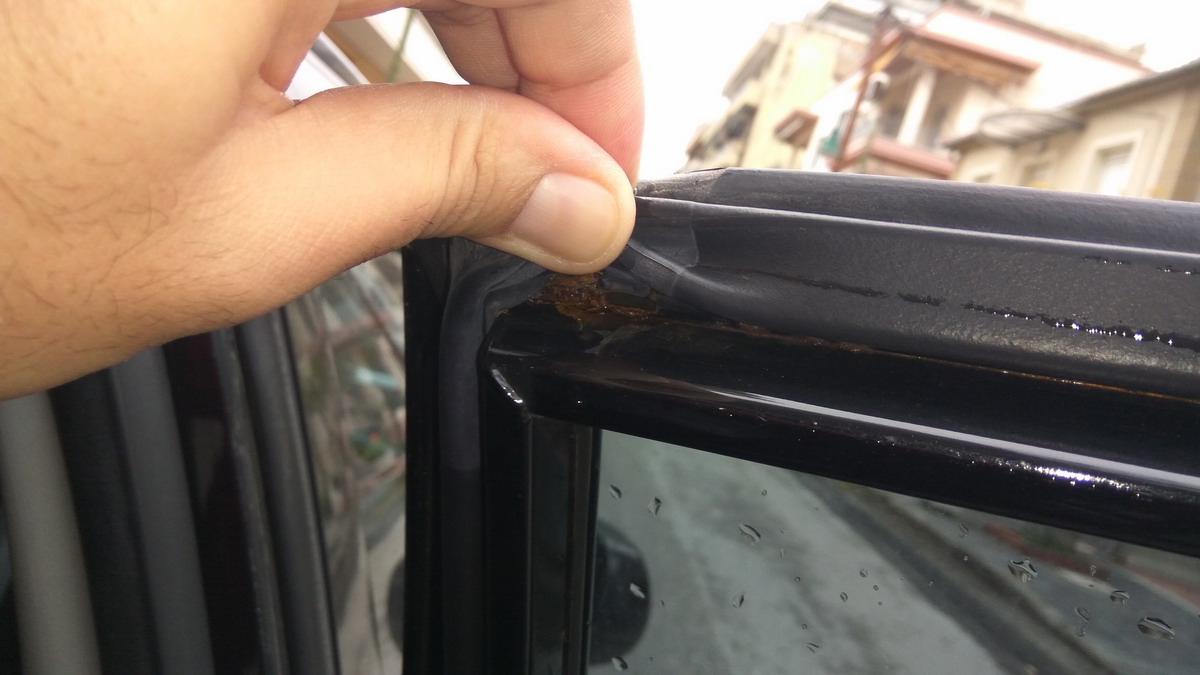

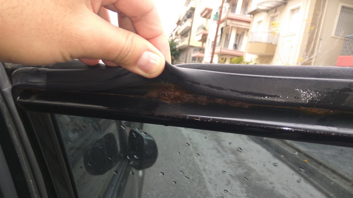

Δημοσίευσηαπό kaliakouda » Τρί Νοέμ 28, 2017 8:55 pm
αρχείο λήψης.jpg (9.11 KiB) 4076 προβολές
:eek: :eek: :molonlave: :character-grover:

Δημοσίευσηαπό panoshm » Τρί Νοέμ 28, 2017 9:55 pm
Παρατηρώ ότι οι σκουριες είναι ακριβώς στα σημεία όπου τα λάστιχα έχουν τρυπίτσες...
Αυτές οι τρυπίτσες αν καταλαβαίνω καλά είναι για να γίνεται εκτόνωση του αέρα των λαστιχων όταν συμπιέζονται από το κλείσιμο της πόρτας
Μήπως έχει το λάστιχο κάποιο σκίσιμο και μαζεύει νερό το οποίο κυλάει από αυτές τις τρυπίτσες; Αν ναι, και να φτιάξεις την πόρτα θα σου ξανασκουριασει
