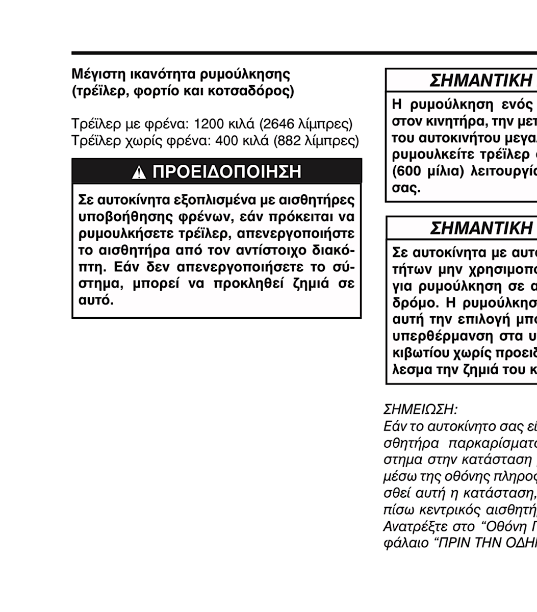

Δύσκολο το βλέπω γιατί η βεβαίωση που μου έδωσε η αντιπροσωπεία γράφει 400kg. Επίσης στο manual το δικό σου τι σου γράφει ; Στο δικό μου λέει 400kg /1200kg

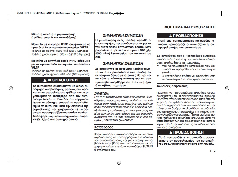

Δημήτρη, το δικό μου εγχειρίδιο δεν έχει αυτόν τον πίνακα (καθόλου).
Έχει όμως αυτή την επισήμανση.
K14D 600-1500 (hybrid-48V)
Εκτός Κ14D 400-1200
Edit: Το ίδιο ακριβώς γράφει και το βιβλίο που κατέβασα από το site της Suzuki.

Δες τι γίνεται με τον κωδικό κινητήρα σου (k14D) ασχέτως WLTP.
Ζήτα αν μπορούν να σου δώσουν βεβαίωση έλξης για το μοτέρ (K14D) και πες τους και κατευθείαν αν έχουν διεκπεραιωτή, να στο φτιάξουν...
Επειδή έχεις θέμα με τη μπαγκαζιέρα σου. (εγώ ας πούμε δεν έχω και δε με νοιάζει)...
Το θέμα έλξης είναι: Ροπή κινητήρα+σχέσεις σασμάν+ικανότητα φρένου του οχήματος. (Εφόσον η ίδια καρότσα σηκώνει 600-1500)
(σε Ε46 BMW θυμάμαι είχε εξοπλισμό ''μεγαλύτερης έλξης'', το οποίο απλά ήταν τα φρένα του 325 αντί για του 318 πχ.)
Αν τα φρένα σου είναι ίδια και μοτέρ - σασμάν - τελική σχέση διαφορικού είναι ίδια (που θα είναι όλα ίδια), πρέπει να έχει ίδια ικανότητα έλξης.
Νομίζω τα έκαναν μαντάρα με τις συνεχείς αλλαγές συστηματων κίνησης και τις πιστοποιήσεις (άργησαν να βγάλουν τις εγκρίσεις για τον K14D, και τις έβγαλαν μια και καλή για το WLTP).
