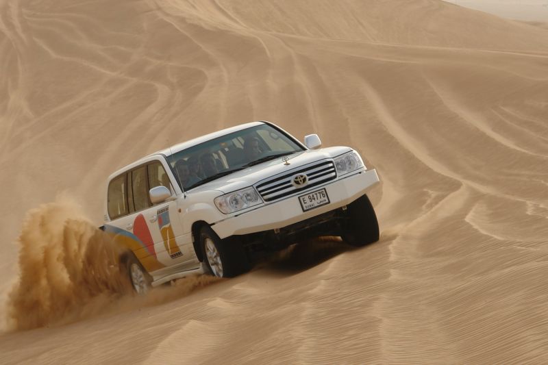

Σε συνέχεια της κουβεντας. Πηγα Ντουμπαι οπου πηρα μερος σε σαφαρι. Τα συγκεκριμένα μοντέλα ειναι ειδικη εκδοση Land cruiser 280 αλογα βενζινα. Δεν βαζουν ποτε αργα, δουλευουν τα λαστιχα με πιεση 18 και κολανε σπανια. Με τη διαφορα οτι οταν κολησουν ερχεται ελικοπτερο και το τραβαει! Οπως μου εξηγησε ο πολυ εμπειρος οδηγος μας πρεπει να ξερεις την αμμο. Τα οχηματα δεχονται τετοια καταπονηση που τα αλλαζουν καθε χρονο και συστημα διευθυνσης καθε 20,000 κμ! Οπως είπε και ο οδηγος χρειαζεσαι δυναμη για αμμο και να γνωριζεις που πατας. Ανεβαινουν αμμολοφο με πολυ ψιλη αμμο φορτωμενα με 7 ατομα χωρις κανενα προβλημα!
