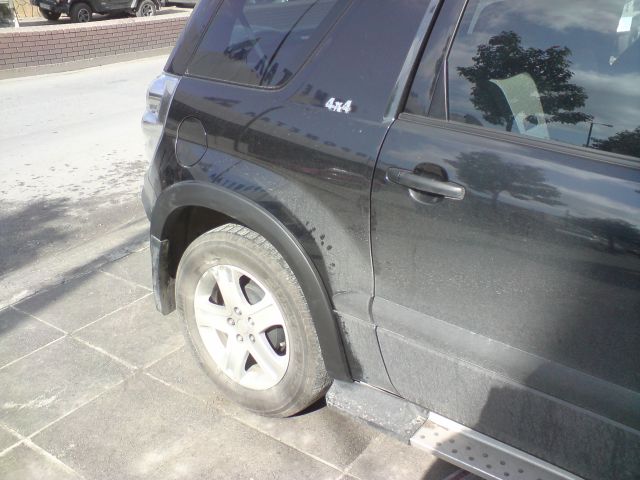

Παντως πιστευω οτι και μαυρα θα ειναι ωραια!!! :wink: Η αποφαση δικη σου....... :wink:
Ex-member
Δημοσίευσηαπό Minas » Πέμ Ιουν 25, 2009 6:39 pm
αν δεν μπορω να τα κανω κανονικη μπογια τοτε θα τα κανω μαυρα μιας και θα ειναι μονοδρομος

Αυτό που έκανες πάντως αν και άβαφο φαίνεται πολύ ώραιο!!!!

Μηνά πολύ ωραία η δουλειά σου :!:
Καλά θα ήταν να μας πείς αν τα έφτιαξες μόνος σου και πως, ή αν τα πήρες έτοιμα,ώστε να φανείς χρήσιμος και στα άλλα μέλη που τυχόν θέλουν κάτι παρόμοιο :!:
Πάντως σε μαύρο θα είναι πιό άγρια :idea:
Δημοσίευσηαπό setteras » Πέμ Ιουν 25, 2009 10:41 pm
Απο πλεξι γκλας δεν ειναι?
Μην στεναχωριεσε καθολου βαφονται κανονικοτατα!!!
απλα πρεπει να τα πας σε μαστορα γιατι θελει τριψιμο,στοκο πιστολιου, ξανα τριψιμο,χρομα,πλαστικοποιητη και βερνικι απο πανω για να γινει καλη δουλεια και να γινουν και πιο γερα!

Minas έγραψε:θελω να τα βαψω το ιδιο χρωμα με το υπολοιπο αθτοκινητο αλλα ακομη δεν γνωριζω αν κανει η κανονικη πογια πανω σε αυτα. αλλα 3ερω σιγουρα οτι κανει εκεινο το spray που μαυριζουν τα φωτα μπροστα πισω αν εχετε 3αναδει.
Φιλε Μηνα , πηγαινε σε ενα μαγαζι που πουλαει χρωματα αυτοκινητων και ζητα primer για πλαστικους προφυλακτηρες και περνατα με αυτο , αφου τα περασεις με ενα ψιλο γυαλοχαρτο.
Μετα μπορεις ανετα να τα βαψεις με το χρωμα του αυτοκινητου σου! :wink:

Δημοσίευσηαπό Minas » Παρ Ιουν 26, 2009 6:54 pm
μονος μου τα εχω φτιαξει . απλα εκοψα κοματια τζελατινις πηρα μετρα εβγαλα μολα με ενα χαρτονι χοντρο εκοπσα την τζελατινι στο ιδιο σχημα και αφου ειχα ηδη βγαλει τις τρυπες στο αυτοκινητο τις βιδωσα με λαμαρινοβιδες. για να παρουν τετοιο σχημα οι δυο ακριες πρεπει να ειναι πιο μεσα απο την μεση ολου του κοματιου

Δημοσίευσηαπό Minas » Πέμ Ιούλ 02, 2009 6:07 pm
ναι... τελικα αποφασισα να αφησω εκεινα που εχω κανει. θα τα χτισω με αισωπο και μετα θα τα μπογιατισω με κανονικη πογια. οπως εκαναν με το παντιτ.
