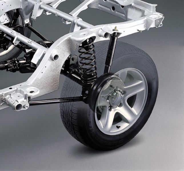

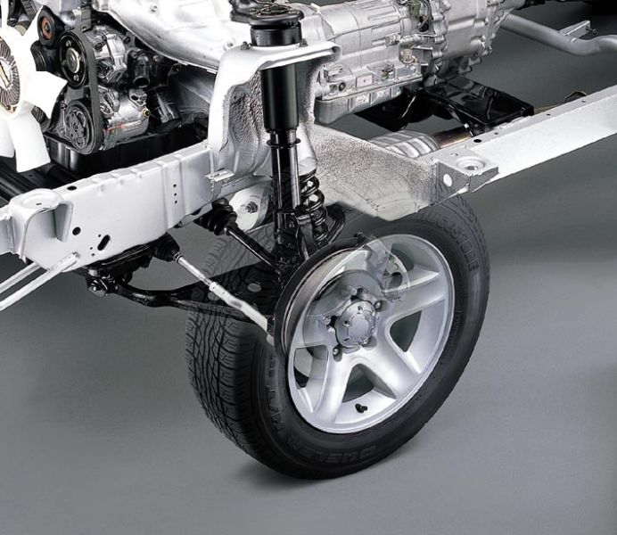

grvitara έγραψε:
Καλα αυτο που λενε για το καινουργιο οτι ειναι ενσωματομενο σε τυπου σκαλας μου φαινεται πολυ ΜΟΥΦΑ!!!
Φιλε μου δεν ειναι καθολου μουφα.

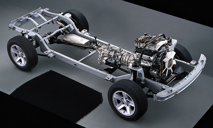

panoshm έγραψε:Από την μέση έως το μπροστινό τμήμα, σαν να λείπουν μερικά "σκαλοπάτια"? Laughing
και για να επανέλθω και να επανορθώσω (για την έλλειψη σκαλοπατιού), ναι λείπει σκαλοπάτι και από το δικό μας (παλαιό GV), τελικά είναι η βάση του κιβωτίου ταχυτήτων, όχι σκαλοπάτι.... (το μαύρο εννοώ)... :oops: :oops:
αλλά όπως και να έχει το πράμα, επeιδή είναι από τις λίγες φωτό του σασί μας που κυκλοφορούν, είπα να το δείξω στο forum για να το δούν όλοι όσοι έχουν το παλαιό GV να χαρούν για την επιλογή τους (και να μην συχτηρίζουν για την μεσούλα τους, ακούς dpol? :lol: )
αλήθεια η Μπάρα Θόλων μας πως σας φαίνεται :wink:
Δημοσίευσηαπό DENNISLA » Παρ Σεπ 11, 2009 1:03 pm
Πανο, οι φωτο που εβαλες ειναι απο το καινουργιο gv???
Δημοσιεύσεις: 9469
Δημοσίευσηαπό panoshm » Παρ Σεπ 11, 2009 1:54 pm
Όχι, από το παλιό :D

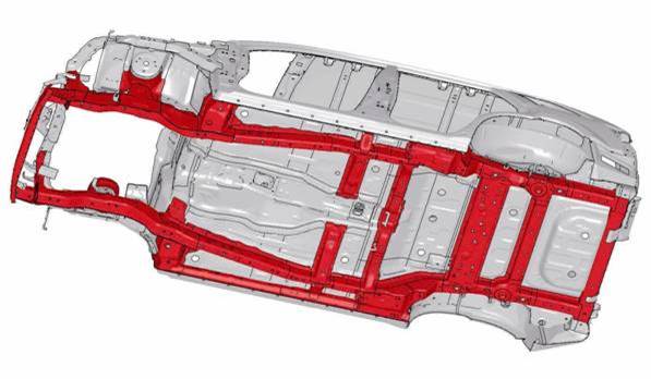

Δημοσίευσηαπό kaliakouda » Παρ Σεπ 11, 2009 2:03 pm
grvitara έγραψε:
[/img]
Ωραια lock διαφορικο μπαινει πισω???
Δεν εχω ακουσει καμια ετοιμη λυση ουτε καποιος που να εχει βαλει εδω μεσα. αν κανω λαθος διορθωστε με.
Αυτό είναι από το νέο και είναι σύμφωνα με την Σουζούκι 20% πιό άκαμπτο
Δημοσίευσηαπό panoshm » Παρ Σεπ 11, 2009 3:25 pm
kaliakouda έγραψε:και είναι σύμφωνα με την Σουζούκι 20% πιό άκαμπτο
Ναι, σου λέει, "καινούργιο αμάξι στην οικογένεια, πουθενά δεν πάμε αν δεν πάμε οικογενειακώς ή αν δεν πάρουμε κανά φίλο μαζί για να το χαζέψει, που θα πάει, 350 κιλά είναι αυτά, όσο να'ναι μια πίεση προς τα κάτω θα ασκούν, δεν θα ασκούν? Βάλε και ότι το παλιό GV το έχουν του πεταματού και όπου πάει ο οδηγός πάει μόνος, ΝΑ'ΤΟ ΤΟ 20%" :lol: :lol: :lol: :lol: :lol: :lol: :lol: :wink:
